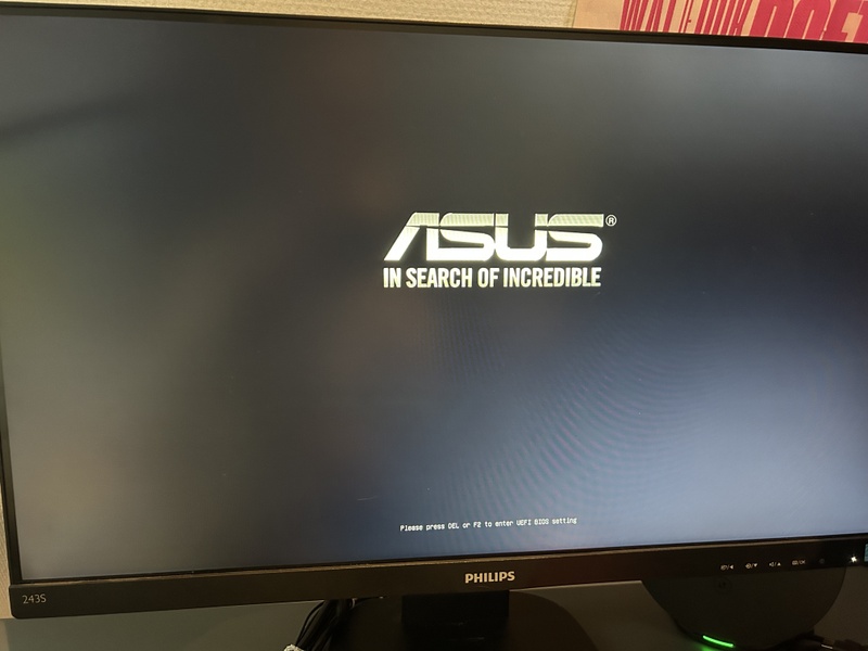

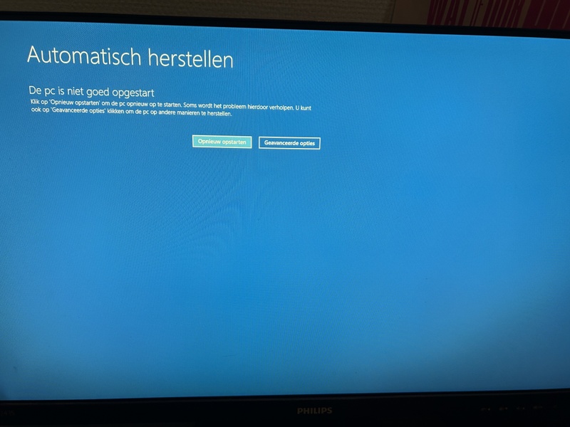

Dit zijn de schermen die hij krijgt:
Afbeeldingslocatie: https://tweakers.net/i/TxzUUj-n7qyAAwxvJVB3mnn2nLA=/800x/filters:strip_icc():strip_exif()/f/image/lzvZcSSURnowS8XEkH5B51io.jpg?f=fotoalbum_large
Afbeeldingslocatie: https://tweakers.net/i/BWvbsTEOFRyIudH9GtNuUdY4Nu4=/800x/filters:strip_icc():strip_exif()/f/image/wrvEhVnTruEGMQI8OkHLw8Il.jpg?f=fotoalbum_large

Dus op het eerste gezicht zit in Windows herstel.
Waar zit de "loop", is dat als je voor opnieuw opstarten kiest?
Wat als je geavanceerde opties kiest, kan je wel in "safe mode" doorstarten?
Heb je de 1050 ti al teruggeplaatst?

De oude videokaart en voeding zit er nu in maar geeft weer dezelfde issues. In veilige modus opstarten gaat helaas niet. De loop was er in het begin wel maar gaat nu direct naar “automatisch herstellen”
Als ik de reacties zo lees is het een goed idee om de voeding om te ruilen voor een kwalitatief betere en Windows opnieuw te installeren in de nieuwe setup. Of zie ik iets over het hoofd?
