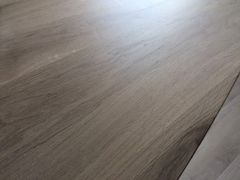

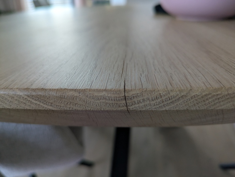

Goedemorgen,

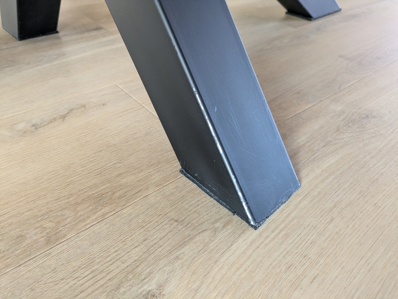

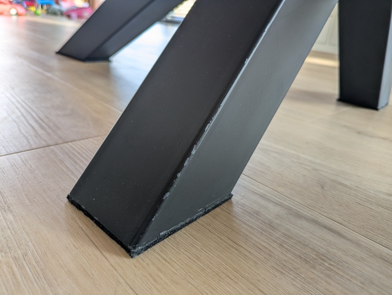

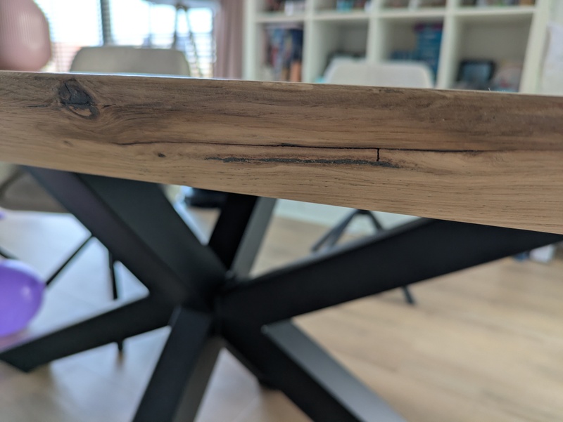

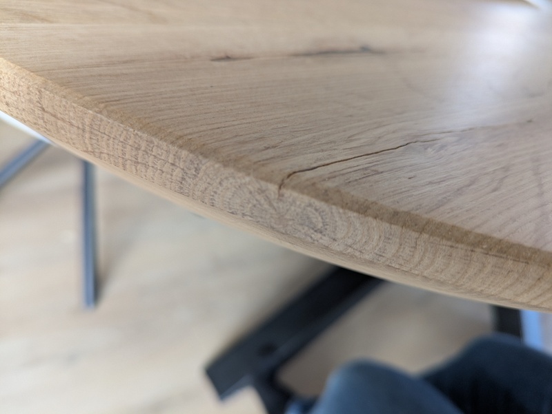

We hebben onlangs een eikenhouten tafel gekocht, Deens ovaal in maat 220 x 110 cm met een zwart gepoedercoate matrix poot. De tafel is behandeld door het bedrijf met Skylt lak.

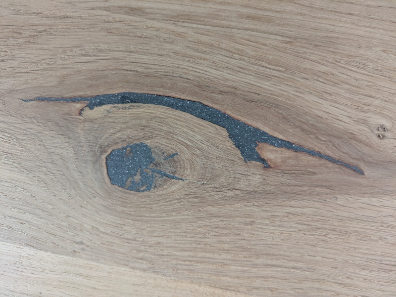

Ons viel binnen 2-3 weken op dat de gevulde noesten zwart zijn met een mengsel van zaagsel. Daarnaast zitten er over de tafel allerhande scheuren, van kort tot lang. Op diverse naden waar ze aan elkaar zitten, op/over de rand, bij de noesten. Ook zien we soms dat de scheuren een beetje omhoog staan. Zie foto's.
De matrix poot laat na 2-3 weken blank staal zien waar er met een tafelpoot van metaal tegenaan is gestoten. De lak voelt ook glad.
Het bedrijf zegt dat het hout is wat kan werken. Ze blijken de tafels in te kopen in Oekraïne, waar ze ook al de noesten opvullen. Na transport worden ze in Nederland, indien gewenst, gelakt.
We wonen in een nieuwbouwwoning met vloerverwarming.
Is deze scheurvorming normaal bij een Deens ovale tafel?
Groet Lincy

Gevulde noesten zijn normaal. Eikenhout helemaal zonder noesten is relatief duur.
Scheuren horen niet zo snel. Dat is verkeerd verlijmd, en zal opnieuw moeten gebeuren. Vraag is of fabriek daar zin in heeft.

lin schreef op zaterdag 31 januari 2026 @ 09:37:
Ik zie vaker dat de noesten op deze manier worden gevuld (soms ook wel met houtkleurige vuller), daar zou ik me niet heel druk over maken.
Ik durf te stellen dat de scheurvorming die je laat zien echter niet normaal is binnen 2 tot 3 weken.
Het klopt dat dit hout een natuurproduct is en werkt, maar dat zou voor een meubel als dit niet zo snel mogen gebeuren. Vocht en temperatuur in het hout en het huis zijn zeker van invloed. Uiteraard hoop je dat zo'n tafel niet uit een ijskoud magazijn direct in je huis beland met spanningen in het hout als gevolg.
Ik hoop dat de leverancier dat ook ziet en bereid is tot het vervangen van de tafel.
  • Orian
Die scheuren komen waarschijnlijk door fluctuerende luchtvochtigheid. De luchtvochtigheid bij (eiken)houten meubels kan het beste tussen de 40 en 60 procent liggen (n.b. is sowieso gezonder dan te hoog). Als dat in orde is kan het ook zijn dat het hout te snel/niet goed is gedroogd voor het verwerkt is tot meubel, in dat geval kun je de winkel hier wel voor verantwoordelijk voor houden.
Je kunt voor een paar euro (bijv. via bol) een luchtvochtigheidsmeter kopen. Als de vochtigheid te hoog of laag is moet je daar wat aan doen. Hou er wel rekening mee dat dit sowieso door het jaar (en zelfs per dag) kan verschillen afhankelijk van het weer. Wij hebben hier verschillende massief eikenhouten meubels, sommigen al 10 jaar, zonder scheuren. Maar houden wel de luchtvochtigheid in de gaten en ondernemen actie wanneer nodig (bevochtigen of juist ontvochtigen).
De vulling is een esthetische keuze. Ik vind die donkere vulling ook niet mooi, wij hebben een tafel (en andere meubels) gekocht waar lichtere houtkleurige vuller is gebruikt. Ik neem aan dat dit ook de kleur was die ze in de winkel hadden? Anders kun je daar zeker wel wat van zeggen.
Wat betreft de hoeveelheid noesten: je hebt verschillende soorten eikenhout, van relatief goedkoop tot duur (hou er rekening mee dat massief hout altijd duur is, ook de 'goedkope' variant). Rustig kent weinig noesten (duur), robuust juist veel (relatief goedkoop). En er is vaak een soort middenoptie. Bij vloeren heb je hier vaak een keuze in, bij tafels kiest de winkel vaak. Maar je mag wel verwachten dat je hetzelfde krijgt als er in de showroom stond.
P.s. Deens ovaal zegt niets over Denemarken, en kan dus prima in een ander land worden gemaakt. Deens ovaal is een speciaal soort ovaal, dus de vorm van het blad.

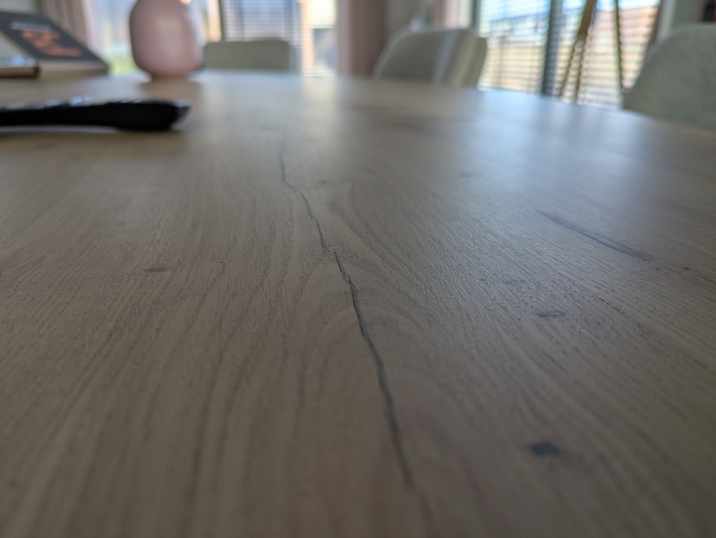

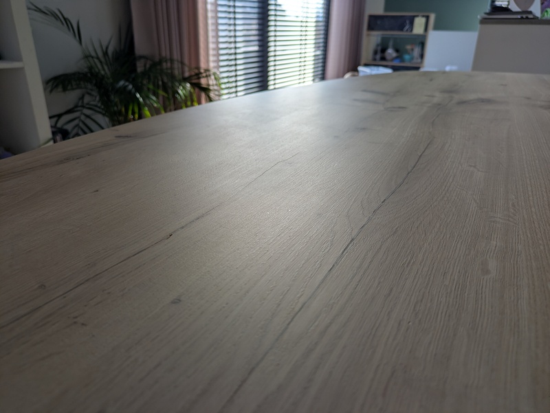

Afbeeldingslocatie: https://tweakers.net/i/eyaH9ctu1ef2pbbDlH-hS4rcovY=/800x/filters:strip_icc():strip_exif()/f/image/9Hfxvbva5eC3UOfY7zepNZZj.jpg?f=fotoalbum_large
Afbeeldingslocatie: https://tweakers.net/i/EzXH8fCkPNBHIgX3YJCiQ_MUsDQ=/800x/filters:strip_icc():strip_exif()/f/image/yCIvAjDQK6L6kIWVSYLxW9UV.jpg?f=fotoalbum_large
Afbeeldingslocatie: https://tweakers.net/i/i8oS4Et6mQS0PU5Hab_FIjBSrA8=/800x/filters:strip_icc():strip_exif()/f/image/1RRL8wzz34Q5DsUOFTVZHI0h.jpg?f=fotoalbum_large
Afbeeldingslocatie: https://tweakers.net/i/xOlS9s6hZyyr7UpWgfkqVKvq5F4=/800x/filters:strip_icc():strip_exif()/f/image/LVMs3HL7UkLtbvhVOCsquFvh.jpg?f=fotoalbum_large
Afbeeldingslocatie: https://tweakers.net/i/cNnAEjq4qL5A80e1j9kuaPgWCZY=/800x/filters:strip_icc():strip_exif()/f/image/ygrfQngHymVj7wkAiXqBlTQR.jpg?f=fotoalbum_large
Afbeeldingslocatie: https://tweakers.net/i/Ac6MT2QBSW42OhnQFO0ehkLy8MY=/800x/filters:strip_icc():strip_exif()/f/image/5NkyfvlcDH3UsPSfl9s3NMVR.jpg?f=fotoalbum_large
Afbeeldingslocatie: https://tweakers.net/i/0tg3pz2QT3Q2-mfmqxxahlIA7VA=/800x/filters:strip_icc():strip_exif()/f/image/D35GDzGpEoIMidSORVC1ZXZV.jpg?f=fotoalbum_large
Afbeeldingslocatie: https://tweakers.net/i/odGNO30cuYYibaMFgQv0v9ALP8o=/800x/filters:strip_icc():strip_exif()/f/image/U7o7qxpYYZuBaz7HSws2Apws.jpg?f=fotoalbum_large
Afbeeldingslocatie: https://tweakers.net/i/0lWqt_R7v-pePnsvwXzjIZHh7XM=/800x/filters:strip_icc():strip_exif()/f/image/54v75bwRKZ9Fp547P8wFLmkU.jpg?f=fotoalbum_large
Hierbij nog wat meer foto's van de scheuren, alsmede de gepoedercoate matrix poot, welke ook roest lijkt te laten zien bovenaan de poot.
Zoals je kan zien zijn het niet een paar kleine scheurtjes, maar zitten er vele op het tafelblad van klein tot lang, tot opstaande rand en tot op een verlijmde naad. En ik voeg nog een foto toe van de constructie.Afbeeldingslocatie: https://tweakers.net/i/lSwkGjB-U1dfqLLBCYhd8s-qWz4=/800x/filters:strip_icc():strip_exif()/f/image/nQzoquaFqY4o3OWqJJElRH4v.jpg?f=fotoalbum_large
[ Voor 8% gewijzigd door lin op 31-01-2026 14:58 ]

  • 3dmazter
  • Laatst online: 17:41

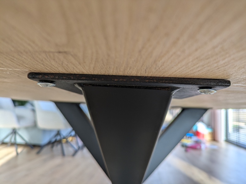

Het lijkt alsof het hout niet droog genoeg was voordat deze gemaakt werdt en of voor het lakken.
Die opvulgaten met zaagsel kan echt niet.
Dat doe je normaal met zwarte epoxy.
Dit is ook wat flexibeler zodat daar geen scheuren komen.
En die stukken hout onder het blad dwars op de nerf van de tafel is helemaal om te huilen.
Dat geeft juist extra spanning omdat het de verkeerde kant op werkt.
Dat hadden metalen C profielen moeten zijn met slob gaten zodat de schroeven waarmee die vast zitten mee kunnen bewegen met seizoens beweging van het hout.
Zitten de poten met gaten die speling hebben vast of is dit ook strak vast geschroeft?
Ook daar krijg je dit soort scheuren van.
Hout MOET kunnen bewegen en zal dat ook doen ongeacht hoe vast je het schroeft.
Daarom moeten alle gaten voor schroeven ruimte hebben zodat het kan werken.
Het werkt vooral in de breedte maar ook in mindere mate in de lengte.
daarom zouden alle gaten ovaal moeten zijn met ruimte naar de zijkant.
En niet te vast aangedraaid.
Dit gaat alleen maar erger worden kan ik je vertellen.
Breng maar terug en zoek een echte meubelmaker.

  • Trichoglossus
  • Laatst online: 18:17
Het is natuurlijk de vraag hoe (snel) ze het hout in Oekraïne hebben gedroogd.
Dat kan op verschillende manieren, afhankelijk van of het hout voor een buiten- of binnentoepassing wordt gebruikt. Op de natuurlijke manier, duurt jaren, of in droogkamers.

Tja wat kun je verwachten voor € 863,64 excl. btw. En wat is Skylt weer van domme marketing term? Het wordt meestal afgelakt met 2k PUR lak of geolied. Die eikentafels met idioot dikke stalen kokerprofielen is nu eenmaal vinex-chique. En nu het populair is, spelen er veel handelaartjes op in met goedkope geïmporteerde “zooi” zonder enige vakkennis.
Ik zie op de foto gewoon delen wat bij elke meubelmaker de kachel ingaat. Zie verder ook een schaaffout en een sorteerfout. Wil je een eikentafel met brede lamellen met een hoogwaardige afwerking dan betaal je daar gewoon minimaal €2000 voor. Duur? Ja zeker maar eiken is eikenduur. En van elke m2 ruw eiken belandt rond 40% in de kachel. Geld kun je onbeperkt bijdrukken maar voordat je een mooie eikenhoutenplank hebt, ben je minimaal 100 jaar verder….

Zaagsel in de zwarte opvulling is wel een kwaliteitsissue vind ik maarja iets met prijs enzo :X

Als je een nieuwbouwwoning hebt dan heb je ook wss een WTW.
Met een WTW wordt het over het algemeen in de winter gortdroog (afhankelijk van type).
Ik zou dit iig wel gaan meten :)

Hebben ze nou een houtje geschroefd in de gleuf voor een staalprofiel, en de poten direct in het tafelblad zonder slobgaten?
Gewoon goedkope 13 in een dozijn rustieke-meubelwinkel kwaliteit ben ik bang.
Ik zou hem lekker mee terug laten nemen en mijn geld terugvragen. Dit gaan ze niet op de lange termijn opgelost krijgen.

Scheuren zijn toch echt een dikke no-go. En dan maakt het helemaal niets uit wat je voor de tafel hebt betaald!
Ter vergelijking: In 2018 heb ik bij Ibood een eikenhouten eettafel besteld: 180x90cm met een 7cm dik massief blad, en metalen poten. En dat voor 359 euro. Er zit geen scheur in, en de enige krassen en putjes in de tafel heb ik zelf veroorzaakt.
Direct terug met die tafel. Dit is gewoon schade die er niet in hoort.
Kan ook gewoon een dekseltje zijn om het staalprofiel af te dekken, wordt best vaak gedaan. ;)
Of dat hier ook het geval is kan ik moeilijk oordelen.
Dan zit dat deksel er te strak in.
En geschroefd zonder slobgaten.
