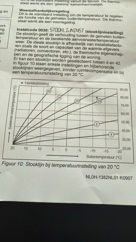

De aanvoer vanuit de CV werd max ca 45 gr. en dat komt vlgs mij door de stooklijn.

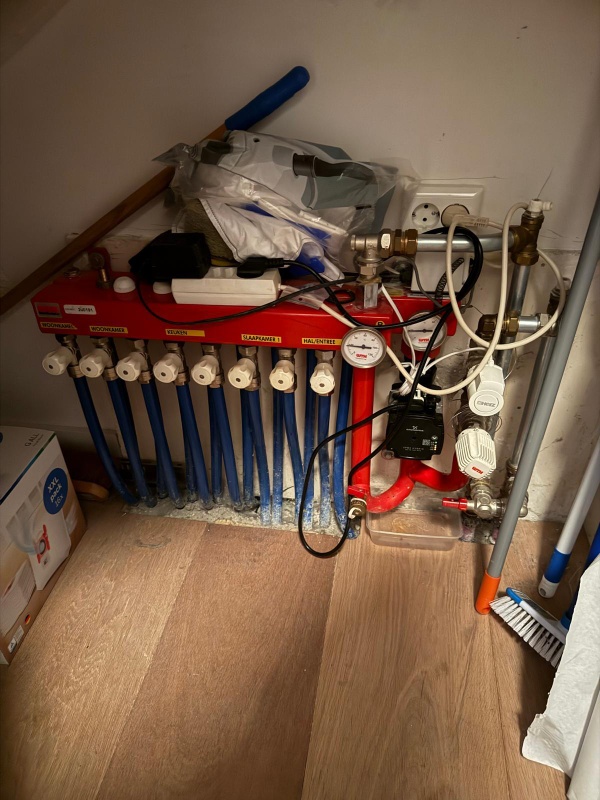

Dank voor je reactie en ik dat denk ik aan 1 kant ook, maar als ik bij mijn buren kijk dan gaat daar wel warmte de vloer in als de thermostaat op 20 gr. staat. Huizen zijn uit 1 project. Zie fotos van 2 buren.Afbeeldingslocatie: https://tweakers.net/i/G8Nyo8ipRGN4xfbUjhcPuoVhnNM=/x800/filters:strip_icc():strip_exif()/f/image/kdXgguD1R69ORUird3uPLkNw.jpg?f=fotoalbum_large

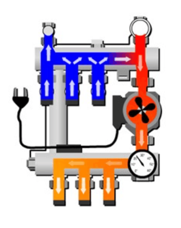

Je geeft zelf al aan dat de CV bij de buren op 60 staat en dat het daar wel goed is.
Daarnaast: 20 retour + 45 ketel is mogelijk slechts 30 de vloer in....
Voorbeeld: als je blauwe retour 20 graden is, en de rode aanvoer 45, en je hebt een 50:50 mengverhouding, dan is je oranje temp maar 32 graden... Niet de gewenste 40. Dan moet je aanvoer 60 zijn. Immers : (20+60) / 2 = 40.
En die thermostaat meet dus de temp in het oranje deel, niet de rode aanvoer.
Afbeeldingslocatie: https://tweakers.net/i/9i8n1EsKAPX-h5NR_9EB2RwDS2k=/x800/filters:strip_exif()/f/image/NgiW50rQ9fxnfzfnx2F6oNpb.png?f=fotoalbum_large
[ Voor 68% gewijzigd door Microkid op 30-01-2026 20:22 ]

Ik zie een bypass bij je verdeler.
Voelen die leidingen waar die tussen zit wel lekker warm?
Dan heb je een indicatie of er warm water aan komt bij de verdeler.
En eigenlijk wil je niet dat er warm water door de bypass gaat maar door je verdeler.

Ik zie rechts op de foto een zone regelaar en een thermostatische knop. Die zou je makkelijk moeten kunnen demonteren, dan vind je daaronder een pinnetje. Trek daar eens aan met een tangetje, kijk wat er gebeurt.
Met een beetje geluk zat er eentje of allebei wat vastgeroest, en had je daarom geen toevoer.
Als dit het probleem was, zou daarna je retour temperatuur langzaam toe moeten nemen.

coenraadroerig schreef op zondag 1 februari 2026 @ 20:53:
Nooit aan trekken! Alleen proberen of je het pinnetje soepel in kan drukken, het moet dan ook weer naar buiten komen.

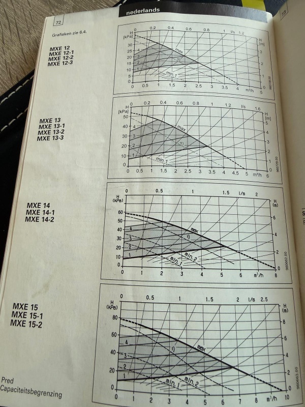

  • vinmaster
  • Registratie: Januari 2026
  • Laatst online: 14-02 10:56
Afbeeldingslocatie: https://tweakers.net/i/4MVmXRNKTwY87Ez2rx4S8V5BA28=/x800/filters:strip_icc():strip_exif()/f/image/HydmMB9OsRsjmCvegckBdIGp.jpg?f=fotoalbum_large
Afbeeldingslocatie: https://tweakers.net/i/HgqHtHqyjUDHpPOR_g1h6hDF_3k=/x800/filters:strip_icc():strip_exif()/f/image/B3zYyomLH1kRtmYUR4E0jmB9.jpg?f=fotoalbum_large
Afbeeldingslocatie: https://tweakers.net/i/CpFcqHlVKB2lKrnJCysfRwFscrA=/x800/filters:strip_icc():strip_exif()/f/image/baVdUj4Vbvty4Samr94mACPn.jpg?f=fotoalbum_large
Dank voor al jullie tips!!! Bijgaand de stooklijn die stond op 13. Ik had deze afgelopen vrijdag iets hoger naar 14 gezet, maar nalv jullie tips ga ik deze fors hoger zetten en dan langzaam naar beneden aanpassen.
Verder een foto van de summiere gebruiksaanwijzing van de in 2019 door de installateur bestelde n geplaatste pomp. Deze staat op de aanbevolen instelling 15: 30 kPa.
Verder een foto uit de gebruiksaanwijzing van de oude pomp. Dit was een Biral/WTH MXE13 die op de nachtstand was gezet.
Ik ga nog even in de weer met de stooklijn en mocht dat niet baten, dan vraag ik een specialist om de boel door te spoelen en af te stellen.

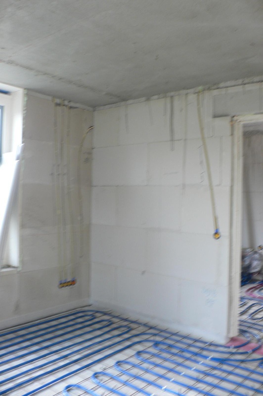

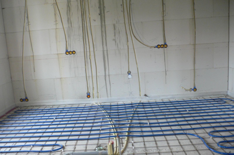

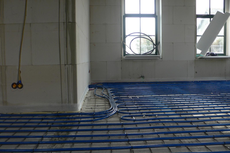

  • vinmaster

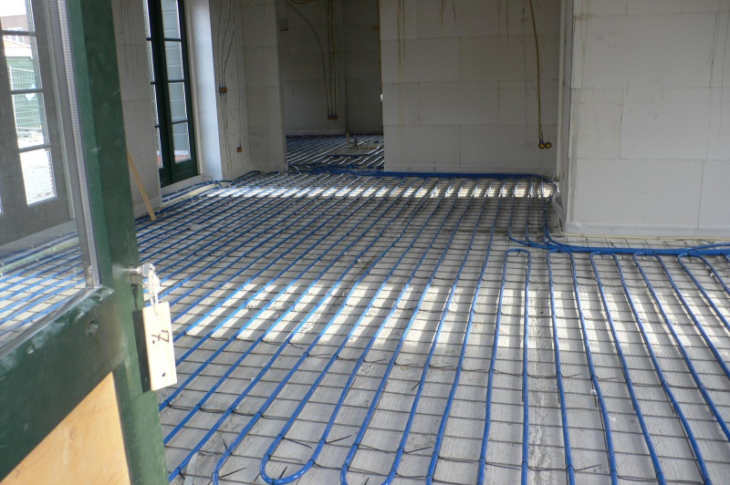

Afbeeldingslocatie: https://tweakers.net/i/2zGXvHsADleDGYBsMwkUXPP4awk=/800x/filters:strip_icc():strip_exif()/f/image/8QJVHqRpYTKospX5wkeiRw0R.jpg?f=fotoalbum_large
Afbeeldingslocatie: https://tweakers.net/i/lae_BKVjHD0UaJoX7rwjePBIfmA=/800x/filters:strip_icc():strip_exif()/f/image/Zl5cyomQRFVMnbMqWzr2Mvjk.jpg?f=fotoalbum_large

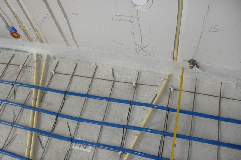

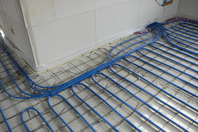

Nog wat foto's van de aanleg van de slangen toentertijd. Lijkt mij meander...
Afbeeldingslocatie: https://tweakers.net/i/-Ol7JkUOpfzmAYdEy9M7heLjqwI=/800x/filters:strip_icc():strip_exif()/f/image/vsU3MiEhBHsJ0F18ne4RBhLe.jpg?f=fotoalbum_large
Afbeeldingslocatie: https://tweakers.net/i/kxuOcbT_lnJZl4943dJWRoNzOkU=/800x/filters:strip_icc():strip_exif()/f/image/SvzU0XPkIbMGux5VIFnlzR4l.jpg?f=fotoalbum_large
Afbeeldingslocatie: https://tweakers.net/i/p7RVvy5VyO7CaIaw_-ii3cFWKEA=/800x/filters:strip_icc():strip_exif()/f/image/I88QG4m4PajH5IodWi46ywAV.jpg?f=fotoalbum_large
Afbeeldingslocatie: https://tweakers.net/i/na9-tovCFTmLF6o9yfkf0VN-49Q=/x800/filters:strip_icc():strip_exif()/f/image/GM92TklC4LJbhhWoxPG0UVlQ.jpg?f=fotoalbum_large
Afbeeldingslocatie: https://tweakers.net/i/ReFZ0ei1uNJLBGluYfl25AhLPuk=/800x/filters:strip_icc():strip_exif()/f/image/Ekls89Rqtar12mZEP8hIFe0L.jpg?f=fotoalbum_large

Ik zie een wapeningsnet van 15 centimeter, meanderpatroon.
- Weet je iets over de groeplengtes?
- Hoeveel vierkante meter oppervlak voor 8 groepen?
Als het geheel is gelegd als hoofdverwarming dan lijkt het me wat aan de krappe kant. Tel daarbij op dat het ook nog in een meanderpatroon ligt (relatief veel warmteverlies aan het einde van de groeplengte) en dan wordt het allemaal wel erg krap wat betreft capaciteit.
Tevens: zijn de groepen ingeregeld (dus retourtemp voor iedere groep hetzelfde)?

Ter info: pinnetje onder thermostaatknop zat behoorlijk vast. Met wd40, een hamer en een tang weer losgekregen en daarna kamerthermostaat omhoog van 20gr naar 21 gr. Er ging snel 30-32 gr in de vloer en duurde lang maar retour ging naar 24-46.
Wel enorm gasverbruik met die 1 gr. hoger, maar de thermosknop bleek in ieder geval te knijpen/niet goed te functioneren.
Nu ga ik het even aankijken hoe de rest van het systeem functioneert. Dank!
