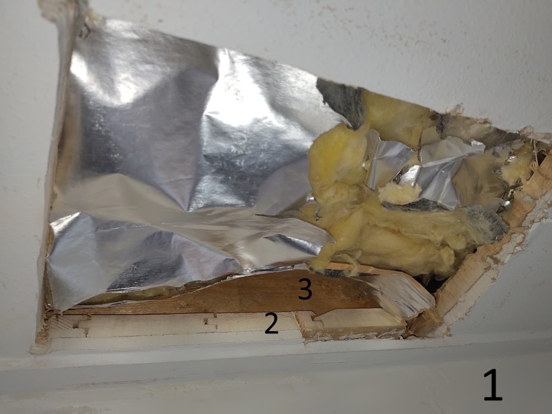

Hallo allemaal,
Wij zijn momenteel bezig met het verduurzamen van ons vrijstaande huis uit 1910. Een van de klussen is het beter isoleren van het schuine dak van een later aangebouwde uitbouw. Op dit moment zit er ongeveer 7 cm glaswol in, maar dit willen we graag vervangen door 10 cm PIR-platen. Ik schat dat het isolatiemateriaal nu een Rd-waarde heeft van ongeveer 2,5, en hopelijk kunnen we dat met de PIR-platen verhogen naar zo’n 4,5.
Ik dacht dat dit een redelijk simpele klus zou zijn: de gipsplaten tussen de balken verwijderen, de bestaande isolatie eruit halen en vervolgens de PIR-platen plaatsen. Daarna een verlaagd plafond maken met spaanplaat en gipsplaten, inclusief spotjes, enzovoort.
Nu kom ik er echter achter dat er op de zichtbare (1) balken latten liggen. Het lijkt erop dat deze latten (2) over meerdere balken doorlopen. Wat ik vreemd vind, is dat het lijkt alsof er bovenop die latten nóg balken (3) liggen. Helemaal bovenop zit folie (4). Ik ga ervan uit dat daarboven weer de daklatten liggen. Zie de foto’s onderaan.
De bovenste balk (keper?) (nr 3 in de foto's) is 318cm lang en 7 cm dik. Er ligt een balk om de 60cm. De helling van het dak is 19 graden (zie https://www.calculator.ne...&angleunits=d&x=Calculate).
Nu is mijn vraag wat voor soort constructie dit dak is. Er lijkt een balk op een balk te liggen, met latjes en gipsplaat er tussen. Zijn deze latten constructief? Helaas zijn er geen tekeningen en is de vorige bewoner overleden. Wel weet ik van het energielabel (G) document dat het dak een Rc waarde heeft van 0.35. Of dit klopt weet ik niet zeker.

  • _JGC_
@CaGBlight Voordat je je rijk gaat rekenen met de isolatiewaarde van PIR: wat is de opbouw zoals het nu is? Is het een plat dak? Heb je tekeningen? Heb je een foto vanuit de ruimte zelf ipv alleen je uitgezaagde stukje?

  • _JGC_
@CaGBlight Heb je een idee wat er aan de buitenkant op dat dak ligt aan evt folie of isolatie? Zit er nog iets achter die bubbelfolie?
  • No Hands
  • Laatst online: 18:27
Ik denk dat de lag balken die je binnen ziet sierbalken zijn.
van buiten naar binnen is het dan
pannen
dakbeschot
balken met isolatie ertussen
plafondafwerking
sierbalken
sommige mensen willen nu eenmaal per se balken zien, en een geïsoleerd dak hebben.
  • CaGBlight
  • Registratie: Januari 2026
  • Laatst online: 01-02 15:20
_JGC_ schreef op vrijdag 30 januari 2026 @ 18:23:
Volgens mij zitten boven het folie de daklatten, dakpannen en dan onze zonnepanelen. Ik ging er een beetje van uit dat die folie de dampremmende folie is onder de daklatten (kennelijk uit de jaren '80, '90?).
  • thesaxofonist
  • Registratie: November 2016
No Hands schreef op vrijdag 30 januari 2026 @ 18:27:
Ik denk dat de laag balken die je binnen ziet sierbalken zijn.
Dat denk ik ook. Ik heb hier dezelfde balkjes hangen. Het is puur decoratief. Daarboven zit mijn constructieve verdiepingsvloer.

Je kan voor de zekerheid de bovenste balken eens opmeten en invoeren in iets als "balkenschuif", zo krijg je een idee of de (bovenste) balken alleen dragend zijn of niet: https://www.houtinfobois....sionering-hellende-daken/
De oldskool berekening voor daksporen (de vertikale balken) is: hoogte van de balk minstens 1/20ste van de lengte, dikte minstens 1/30ste. Dat is voor een dak met "normale" helling, minder stijle daken hebben dikkere balken nodig (op de foto lijkt je dak niet heel schuin)
Ook al zijn de onderste balken voornamelijk decoratief, het kan wel zijn dat ze je plafond constructie mee ondersteunen...
Zelf zou ik, zeker in een oud huis, voor een meer damp-open isolatie kiezen in combinatie met een goede folie. Iets van minerale wol (glas, hout, steen) en een dampremmende folie aan de binnezijde.

De Rc-waarde van 0.35 klopt niet en dit komt waarschijnlijk omdat er geen documentatie is en de isolatie niet zichtbaar vast te stellen was. Hierdoor worden er conservatieve aannames gemaakt op basis van het bouwjaar van de woning.
Het lijkt inderdaad op een sierbalk. Het dak is dan geisoleerd maar met behoud van karakteristieke eigenschappen van de woning.
