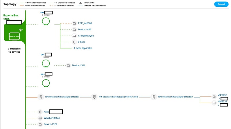

Kun je eens een plaatje posten uit de Experiabox?
Als het goed is laat dat een topologie plaatje zien met onderliggende signaalsterktes
zoiets als dit:
Afbeeldingslocatie: https://uploads-eu-west-1.insided.com/kpn-nl/attachment/999cc845-b735-4b19-a18e-7eb13f408b0a.jpg

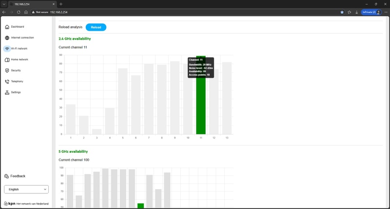

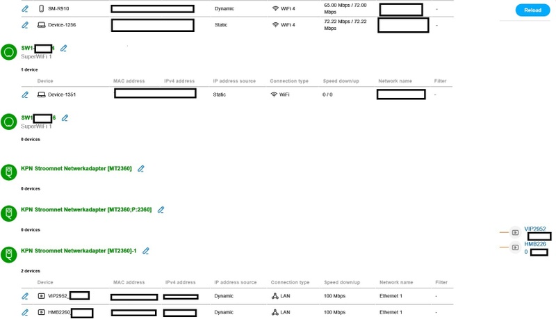

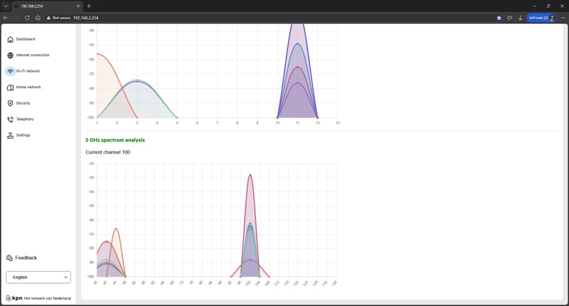

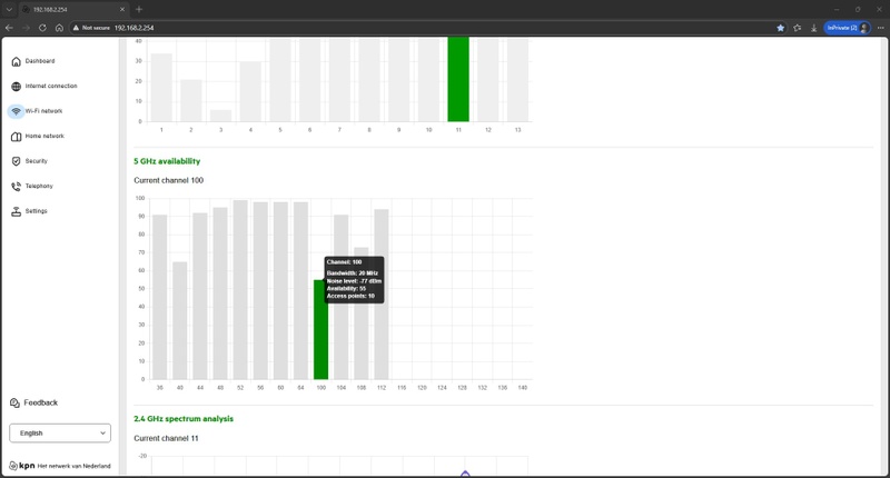

@JdM @Frogmen @laurens0619@FredvZ Bijgevoegd het plaatje wat jullie bedoelen denk... Plus een meer inzichtelijk lijstje van wat er allemaal aangesloten kan zijn (in dit voorbeeld mist de PS5, maar ik denk dat t idee wel duidelijk is.
[ Voor 9% gewijzigd door jurjenvb op 01-02-2026 15:24 ]
  • jurjenvb
Afbeeldingslocatie: https://tweakers.net/i/i7SAuxuvm1bf_YcmlpavqrWK4aQ=/800x/filters:strip_icc():strip_exif()/f/image/4hywhERAdSMGgkaFwG9zEG84.jpg?f=fotoalbum_large
Afbeeldingslocatie: https://tweakers.net/i/Q7PMVCYLAr92dQtuafP_JaQMaCM=/800x/filters:strip_icc():strip_exif()/f/image/91VHQvCotCghHSzKNnwjdleV.jpg?f=fotoalbum_large
Afbeeldingslocatie: https://tweakers.net/i/Bx8FvujHJpTEAUJ_UhVtRPnAOX8=/800x/filters:strip_icc():strip_exif()/f/image/Cu01IC9yPgjzvwjAD3KwnoIf.jpg?f=fotoalbum_large

@jurjenvb Wat zijn die KPN Stroomnet MT2360 adapters? Toch geen netwerk over 220v draden? Die troep hadden ze in 2018 al in de container moeten gooien. Als je die hebt, meteen eruit halen. Heel storingsgevoelige dingen.
Kan je die wifi extenders ook bedraad aansluiten? Al is het maar tijdelijk.
Zelf heb ik een pesthekel aan extenders op deze manier. beter gebruik je acces points.

Je hoeft geen IP-adressen weg te halen in screenshots, bij elke KPN-klant zitten apparaten op 192.168.2.x.

Beetje jammet dat er op die screenshots niet meer te zien wat de signaalsterkte ervan is.
Kun je dat ergens andere vinden?

  • hcQd
  • Laatst online: 00:29
Die MT2360 was al jaren geleden verouderd :'(
Als ze niet zijn voorzien van een eigen sleutel kunnen ze ook nog eens verbinding maken met vergelijkbare adapters bij buren, wat allerlei problemen kan veroorzaken.

@reinier68 Dank voor het meedenken. Dat zijn inderdaad die witte stekkers in t stopcontact waarmee we TV bij de TV krijgen. Want helaas is bekabeld geen optie op dit moment. Daarnaast heeft het altijd (sinds <2010) altijd prima bij ons gewerkt. Ik hou ze in het achterhoofd.
En helaas heb ik niet genoeg aansluitpunten/kabels liggen om de WiFi-punten bekabeld aan te sluiten, dus die laat ik voor nu achterwege (plan Z)

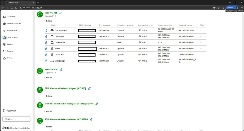

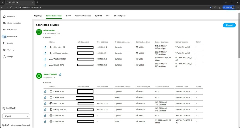

@jadjong@JdM Ha, weer iest geleerd. Ik post nieuwe screenshots met LAN adressen...
@laurens0619 Ja, ik denk dat ik dat wel ergens kan vinden. Zo ja, dan staat er in de volgende post een screenshot van bij
@hcQd @laurens0619 Ha, dat wist ik niet. En de KPN helpdesk heeft hier ook niet over gezegd. Ik denk dat ik ga proberen om via de WiFi-punten TV te regelen. Want ook de DVS zijn niet meer verkrijgbaar voor zover ik kan zien bij KPN https://www.kpn.com/telev.../draadloze-verbindingsset

  • jurjenvb
Afbeeldingslocatie: https://tweakers.net/i/eJYC-VPVytmYJQFdvSmyYqh_Y5A=/800x/filters:strip_icc():strip_exif()/f/image/WaangafAmJWwGINZDoXB3KZI.jpg?f=fotoalbum_large
Afbeeldingslocatie: https://tweakers.net/i/hUkysSHhEobv2tjbj3V4fIDTaPI=/800x/filters:strip_icc():strip_exif()/f/image/UgI79AickSV44cz7vtkiUjbV.jpg?f=fotoalbum_large
Afbeeldingslocatie: https://tweakers.net/i/fEN1ThRVHhTJIRALYMMtolBSN9E=/800x/filters:strip_icc():strip_exif()/f/image/SMoupgjQdDl33MJnCgwOVL5e.jpg?f=fotoalbum_large

Dat overzicht uit de kpn router laat maar de helft zien, is het nog gelukt om de fing app/ andere netwerkscanner te installeren?

@reinier68 Is dit wat je zoekt?Afbeeldingslocatie: https://tweakers.net/i/Xn85WOXI7Y6usjPC_HcM-b3vAls=/800x/filters:strip_icc():strip_exif()/f/image/KtkqOOSr8ksNd1B75DOPxIbY.jpg?f=fotoalbum_large

@JdM Fing heb ik geinstalleerd, wat heb je daaruit nodig?
  • JdM
  • Laatst online: 15-10 13:18
JdM
Humbled
jurjenvb schreef op zaterdag 7 februari 2026 @ 22:01:
Naar aanleiding van de tips en berichten in het topic had ik eigenlijk de hoop dat je zelf al een beetje kon bedenken wat er bekeken moet worden, je hebt het hopelijk wel gelezen en meegedacht?
Als je geen idee hebt: post alle apparaten in je netwerk, inclusief IP adressen.

@JdM Dank voor je geduld. Hierbij hopelijk de juiste plaatjes...
Afbeeldingslocatie: https://tweakers.net/i/A8JOYDqZzQKUF1PvxIJ1N_jxhJY=/800x/filters:strip_icc():strip_exif()/f/image/rn4hhNGSCaPflpOnCrQ28p7c.jpg?f=fotoalbum_large
Afbeeldingslocatie: https://tweakers.net/i/cRI6M7GJUCngClYsZpe-rLHXlwc=/800x/filters:strip_icc():strip_exif()/f/image/syU8dmL15xahjAEx8MkS82jf.jpg?f=fotoalbum_large

Staat dhcp op die arcadyan wifi extenders uit?
Wat voor device is de ESP_44F068?
Zegt Device 475 je iets?
  • jurjenvb
Voorzover ik kan bepalen en zien hebben de wifi extenders geen DHCP op zichzelf? Ik kan binnen KPN in de router daar niks over vinden. Ik zoek nog even online verder
ESP_44F068: ik heb (nog) geen idee. Daar ben ik na al mijn zoeken nog niet achter, vandaar geblokt.
Device 475 is mijn mobiel met GrapheneOS met random MAC die elke keer weer opnieuw verbind. Moet ik ook nog uitzoeken waarom deze dat doet
