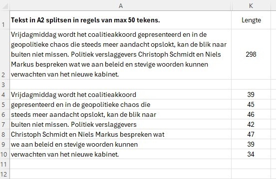

  • dix-neuf
  • Registratie: Juli 2018
Hierbij een wat robuustere (betere) oplossing om een tekst te splitsen.
Als de niet-gesplitste tekst in A2 staat, typ dan:
in A4:
=ALS(LENGTE($A$2)<51;$A$2;TEKST.VOOR(LINKS($A$2;50);" ";-1))
in A5:
=ALS(LENGTE($A$2)-SOM(LENGTE($A$4:$A4))<51;RECHTS($A$2;LENGTE($A$2)-RIJ($A1)-SOM(LENGTE($A$4:$A4)));TEKST.VOOR(DEEL($A$2;SOM(LENGTE($A$4:$A4))+RIJ($A2);50);" ";-1))
Kopieer A5 naar beneden in kolom A tot zover als nodig.
Hieronder zie je het resultaat.
Afbeeldingslocatie: https://tweakers.net/i/d-etWOgMaV4g9aBnf4zknXh-XcQ=/fit-in/4920x3264/filters:max_bytes(3145728):no_upscale():strip_icc():strip_exif()/f/image/2P0APqqnOMyaRLR9Yzqik5KF.jpg?f=user_large
  • FredRaketje
  • Registratie: Januari 2026
  • Laatst online: 19-02 15:24
Dank jullie allen... "dix-neuf" heeft de uiteindelijke oplossing gegeven, waarvoor dank. Want 100den tekstjes zo erdoor draaien en door de juiste splitsing ook te vertalen...
