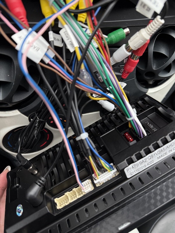

Goedenavond.

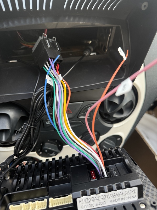

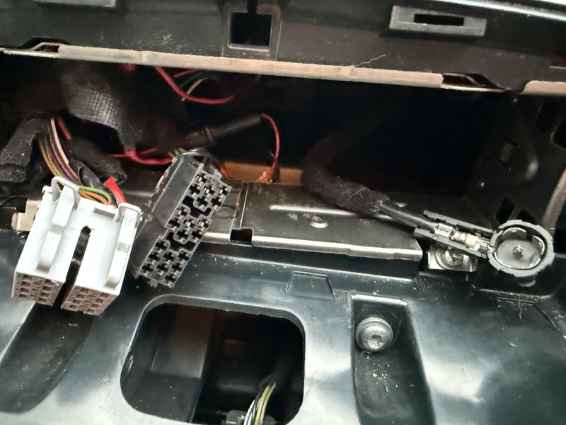

Vandaag proberen mijn nieuwe CarPlay scherm te installeren in mijn ford ka 2009.
Helaas krijg ik het maar niet voor elkaar om deze überhaupt aan te krijgen. Hierna wilde ik mijn oude radio terugplaatsen en deze ging tot mijn grote verbazing ook niet meer aan.
Kan iemand mij a.u.b. uit de brand helpen?

Wat is dat voor CarPlay scherm
Een chinees merkloos apparaat?

Het is inderdaad een merkloos scherm van AliExpress. Ik ga inderdaad ook de zekeringen laten checken.
Verkoper ook maar bericht aangezien hier helemaal geen duidelijke instructie bij zit 😅Afbeeldingslocatie: https://tweakers.net/i/6ducoauI2Y06exJ7Ho8nXG43DmE=/x800/filters:strip_icc():strip_exif()/f/image/oEIw82yESaZ8CkrblcwSdkUj.jpg?f=fotoalbum_large

Toevallig laatste een soortgelijke set ingebouwd in een XC90, ook geen instructies en vooral problemen gehad met de canbus bediening. Uiteindelijk bleek dat de oude radio module uit elkaar geschroefd moest worden en achter de nieuwe radio gefrommeld moest worden. Deze gaf het 'aan' signaal door aan de nieuwe radio. Kans zit erin dat het bij jou geen zekering is, maar dat je nu een storing in de canbus (/boordcomputer) hebt waardoor de oude radio ook niet meer inschakelt.
Ik zou even de accu loskoppelen en na een half uur weer aansluiten, wellicht dat dat e.e.a. reset

Goedemiddag,
Toevallig heb ik echt zojuist mijn accu half uur los gekoppeld en auto werkt weer zonder storingen! Alleen durf ik nu niet echt deze radio aan te sluiten😂Afbeeldingslocatie: https://tweakers.net/i/Grvb3s9D7p3bYuGXCucGo8FSb1I=/x800/filters:strip_icc():strip_exif()/f/image/Y8zK1j9OfFYRtWT7CfrTTV9w.jpg?f=fotoalbum_large

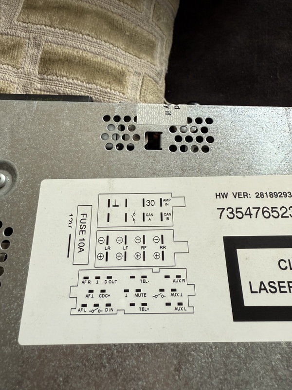

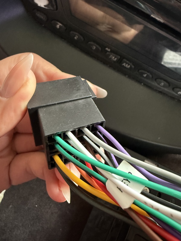

Zowel de iso stekker met en zonder canbus laten mijn radio niet starten.. chatgpt geeft aan dat het kan zijn dat ik een gele en rode moet combineren/wisselen zodat dit eventueel wel weer werkt.
Kan iemand mij vertellen of ik dit zelf kan doen of gokken jullie dat ik nu toch echt maar naar de autogarage moet gaan?

Zelfde verhaal; accu los, oude radio eruit, nieuwe aansluiten, accu weer aankoppelen.
Je hebt bij je nieuwe radio waarschijnlijk een klein zwart kastje gekregen, heb je die ook aangesloten?

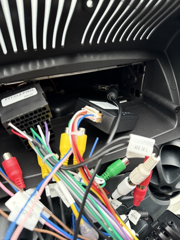

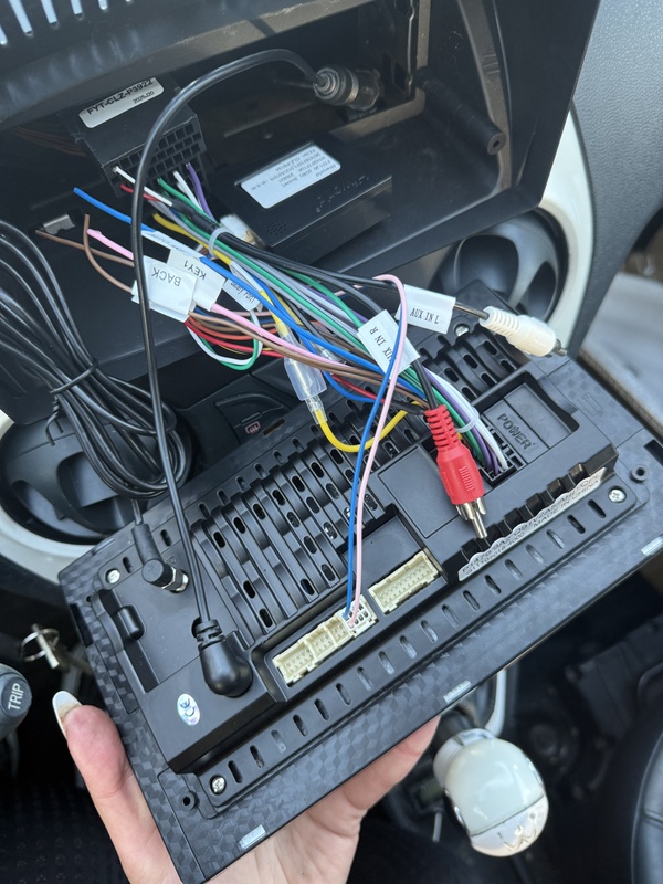

Ja ik heb 2 ‘power cables’ een met en andere zonder canbus beide doen het niet. Ook heb ik de gps idd al aangesloten.
Hieronder alle onderdelen die bij de radio geleverd werden.
Ik heb het gevoel dat er 2 draden misschien niet op de juiste plek zitten en er dus zeker geen stroom bij het scherm zelf komt waardoor deze niet aangaat.

  • Archer_VC10
  • Laatst online: 13-11 11:23
Hierboven werd gevraagd of je het kleine zwarte kastje er ook tussen had hangen, daar wordt de Canbus Box mee bedoeld die rechtsboven op je overzicht staat. Heb je die ook aangesloten? Er is een grote kans dat je deze nodig hebt om te zorgen dat de radio en de systemen van je auto correct met elkaar kunnen communiceren (zie hier).

De Canbus box werd al gemonteerd geleverd aan power cable 2 die je ziet op die foto. Beide kabels doen helemaal niks helaas wanneer deze aangesloten zijn.

Als de radio het enkel doet als de auto volledig op contact/gestart staat, dan weet je dat je rood en geel moet omdraaien. Daar zijn de kabels al op voorbereid, zie ik (ze zijn los te maken en om te wisselen).
Daarnaast is een goede aarde heel belangrijk. Check of de zwarte kabel vanuit de radio (GND) ook echt in de stekker uitkomt bij de zwarte kabel van jouw autobekabeling. Indien dat niet zo is, kun je de zwarte kabel vanuit de radio middenin losknippen en vastschroeven aan je chassis (achterin je dashboard, desnoods even verlengen) of even aarden bij de antennekabel (welke vaak ook als aarde wordt gebruikt). Dat laatste overigens alleen doen als je een passieve antenne hebt, want als je een versterkte antenne hebt, stuur je mogelijk een dubbele 12v over de rode én zwarte draad: no bueno!

Ik vermoed dat de canbus de oorzaak is, die knikkert ongetwijfeld ergens (g)een relais aan zodra hij op contact gaat. Enige optie nu is een multimeter, je moet weten of geel/rood 12v krijgen wanneer je je contactsleutel omdraait.
Als je tussen rood/geel en zwart geen 12v meet, dan ligt het niet aan de radio maar aan de aansturing. Geel zou altijd 12v moeten zijn, rood wanneer je de auto op contact zet.
