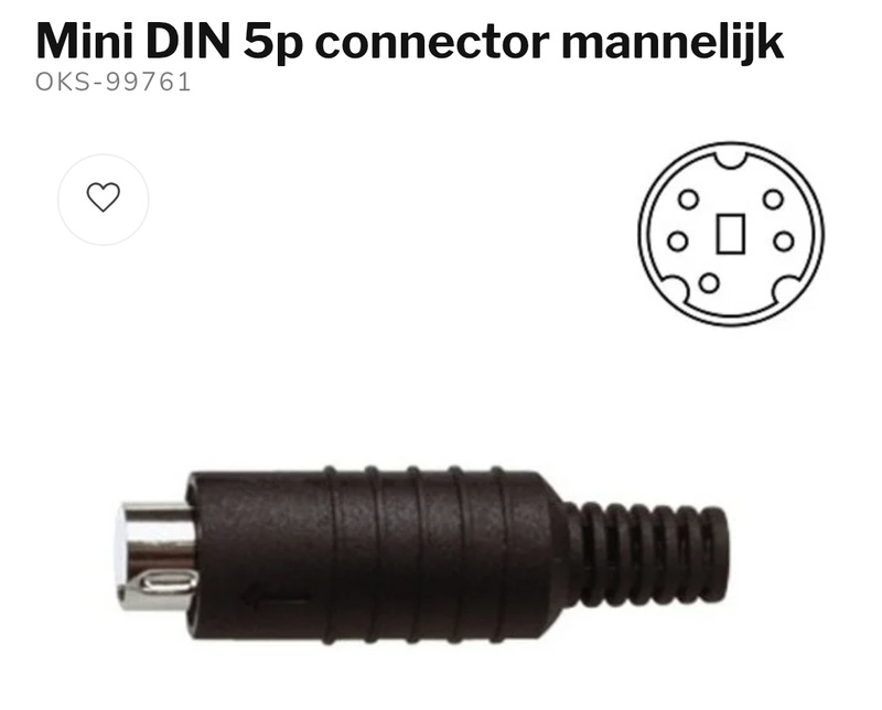

Goedendag allen,
Ik hoop dat deze post in de juiste categorie staat :-)
Ik heb een Moza AB9 base met een MA3X Airbus sidestick voor Microsoft Flight Simulator.
Helaas is er één van de vijf pinnetjes van de sidestick afgebroken. Is dit ergens lokaal te laten repareren?
Foto onderstaande is ter indicatie om wat voor aansluiting het gaat.
Alvast dank voor tips!
Groet,
Marut
Afbeeldingslocatie: https://tweakers.net/i/GFMpxJ38q5FIOZ0LgRbG7pDuRx4=/800x/filters:strip_icc():strip_exif()/f/image/nO3hNKbQWlEDpEeHtVdNJqsh.jpg?f=fotoalbum_large

  • captainmarut
  • Registratie: December 2024
  • Laatst online: 31-08 23:53
Dit zou m wel eens kunnen zijn toch?
Afbeeldingslocatie: https://tweakers.net/i/BII63Y3LQtFpxvdJmhi8GOetqAc=/800x/filters:strip_icc():strip_exif()/f/image/6IWEFm68T2AqOJd1bBvqH4ws.jpg?f=fotoalbum_large

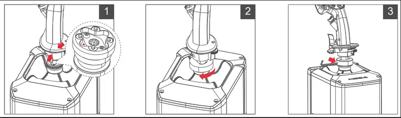

  • PtrO
  • Laatst online: 16:09
Zo ik begrijp is het deel dat een pinnetje mist, het handvat (stick) dat in de basis wordt vastgezet.
Afbeeldingslocatie: https://tweakers.net/i/9lqkRknYn9EWJAFmqMqCgkGVvSk=/800x/filters:strip_exif()/f/image/4ybV2BRNaDmqVsHJfexa6RCv.png?f=fotoalbum_large © Moza / screenshot
Indien de male-connector van het handvat niet kan worden uitgeschroefd los, uitgenomen of vervangen, zou in de contra-connector (van de basis) een "naald/pin/printconnector" kunnen worden geprikt met zodanig lengte dat die - vastgeschroefd - stevig tegen het afgebroken pinnetje zal aandrukken.
Solderen zelf lijkt voor een gemiddelde (eletronica)hobbyïst geen probleem en er zal belist iemand bij een repaircafé zijn die dat redelijk in de hand heeft.

PtrO schreef op donderdag 29 januari 2026 @ 21:02:
[Afbeelding] © Moza / screenshot
Dank je wel voor het meedenken. Is dit voor de base verder geen risico? Ik denk dat ik de juiste connector male heb gevonden dus ik denk dat het idee van repair cafe het eerste is wat ik ga proberen.

  • PtrO
captainmarut schreef op donderdag 29 januari 2026 @ 21:57:
tldr; bekijken is meer weten.
Belangrijkste voor jou (zeker ivm Repair Café) is eerst bekijken of en het handvat verder uit elkaar kan (worden geschroefd). Anders zal ook een RC - gezien hun tijd - ook niet veel meeer kunnen doen dan heel misschien trucjes zoals besproken.
Onderzoek dus of het handvat een volledige connector heeft, die dan al of niet deels te vervangen is.
Tja wat is hier verder het risico van in het slechtste geval een nieuwe kopen of de lol hebben van een beetje met beleid :twk McGyveren ?
Bij gebruik van een contra drukpin (ook wel pogo-pin genoemd) controleren dat het pinnetje niet wegzakt in het gaatje van de contraconnector (van/in de basis). Soms zijn pingaten van contraconnectors doorlopend hol en dan moet je die onderop afdichten voordat je een aandrukkende pin kunt gebruiken. E.e.e. is makkelijk te controleren met een naald of zo en kijk dan tot hoe diep dat (maximaal 3-6mm, lengte van dus een afgebroken pinnetje) in het gaatje van de contra connector kan afzinken.
En zo ja je dingen zijn los te werken en er geen exact passende plug is, dan overwegen om het afgebroken pinnetje langs de bovenzijde (met een soldeerbout) uit het plastic houdertje te smelten om vervolgens daarin in een nieuw pinnetje (van een andere look&like connector) in te smelten/verlijmen. Wat daarbij dan prachtig werkt, is o.a. een lijmpistool.
Wat mij ook mogelijk lijkt om indien het spul in het handvat niet loskan, met een soldeerbout een nieuw pinnetje heetstoken en dat op de afgebroken pin afsolderen. Dit vraagt natuurlijk wel weer wat (hand)vaardigheid omdat je niet de plug wilt omsmelten.
Die constructie wordt er niet sterker van maar doorgaans ruim voldoende wanneer je het handvat daarna niet/nooit meer loschroeft van de basis. Wat eenmaal werkt moet je dan laten werken en niet verder pogen te verbeteren.
Ik zie op jouw foto schroefjes en kijk wat daarin/achter zit en maak evenuteel een foto ter onzer illustratie zodat we verder kunnen reflaxen.
