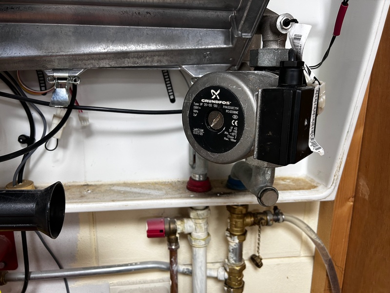

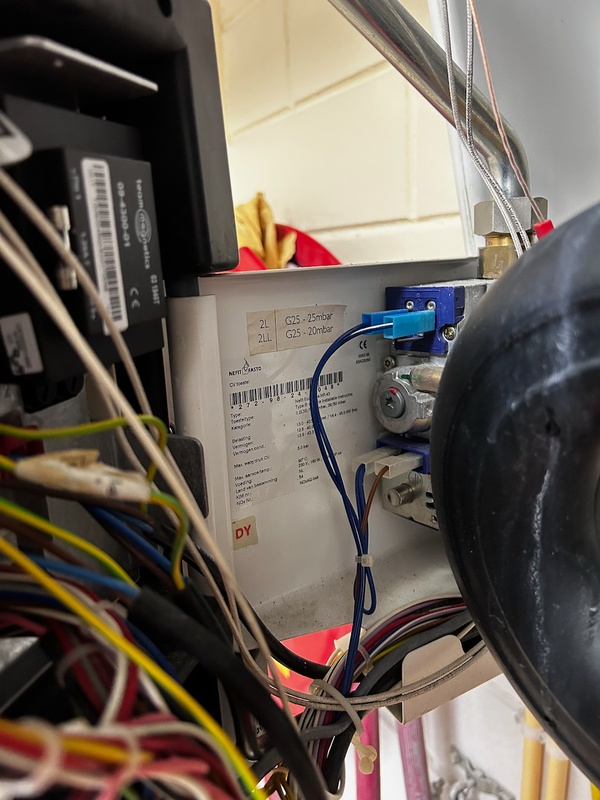

In een kantoorpand wat ik vorig jaar heb aangekocht, hangt een NEFIT Ecomline HR43 ketel (zonder boiler).
Deze ketel heeft jaren (minimaal 5) uitgestaan, maar er staat gewoon voldoende waterdruk (rond de 2 bar) op.
Bij het opstarten sloeg in eerste instantie de pomp niet aan. Deze heb ik vervangen voor een 2e hands pomp van hetzelfde model en type. Alleen deze is grijs ipv. rood.
De CV start nu gewoon op, schakelt in. De brander brand mooi, maar de watertemperatuur komt (heel langzaam) tot de 30 graden.
Als je 'm op schoorsteen mode zet, dan zou je met de regelaars de handmatig de brander stand moeten kunnen regelen; dit werkt niet. Conclusie van de daar aanwezige CV monteur was: de UBA zal wel stuk zijn; ketel van '99, dus geen energie aan verspillen.
Ik heb vervolgens toch maar een revisie unit besteld (4001 ipv 4000); die doet precies hetzelfde
- Pomp slaat aan
- brander gaat branden in lage Sand
- ketel wordt langzaam warm naar '30 graden.
Draai ik de thermosstaat terug, dan wordt de warm water vrij snel weer naar het temperatuur punt van de aanvoer leiding (koud).
Ik het de onderste klep, dus waar het condenswater op valt, open gemaakt en het binnenwerk is brandschoon
De schoorsteen pijpen heb ik los gehaald en dat is eigenlijk ook brandschoon.
Ik zit dus met de vraag. Waar moet ik dit nu zoeken.
Het zou prettig zijn, als deze ketel in ieder geval (voor weinig) dit resterende stookseizoen nog mee zou kunnen. Bij een nieuwe ketel, moet er namelijk ook een nieuwe dakdoorvoer en nog wat dingen gedaan worden, wat behoorlijk kostenverhogend werkt:(
Wie heeft hier een (de?) gouden tip of wie heeft er (Coevorden) tijd en zin om even mee te kijken. Hoeft niet gratis.

Aanvoer/retour sensor of gasblok kapot?
Vervuiling in het systeem of ketel?
Lange stilstand is niet best voor een ketel/installatie.

Ghandi schreef op woensdag 28 januari 2026 @ 10:48:

Aanvoer/retour sensor zijn die temperatuursensors. Daar meet ik een logische waarde, bijbehorend bij de grafiek
Gasblok zou idd nog de enige optie kunnen zijn:(

Tele schreef op donderdag 29 januari 2026 @ 08:18:
Hangt er een aan/uit of een moduline thermostaat aan? Heb je alle controlestappen voor dit probleem uit de handleiding gevolgd?
Er hangt een aan/uit thermosstaat aan; ik denk dat ik alle stappen uit de handleiding heb gevolgd, anders had ik dit topic niet gestart. De ketel is verder ook keurig schoon.
