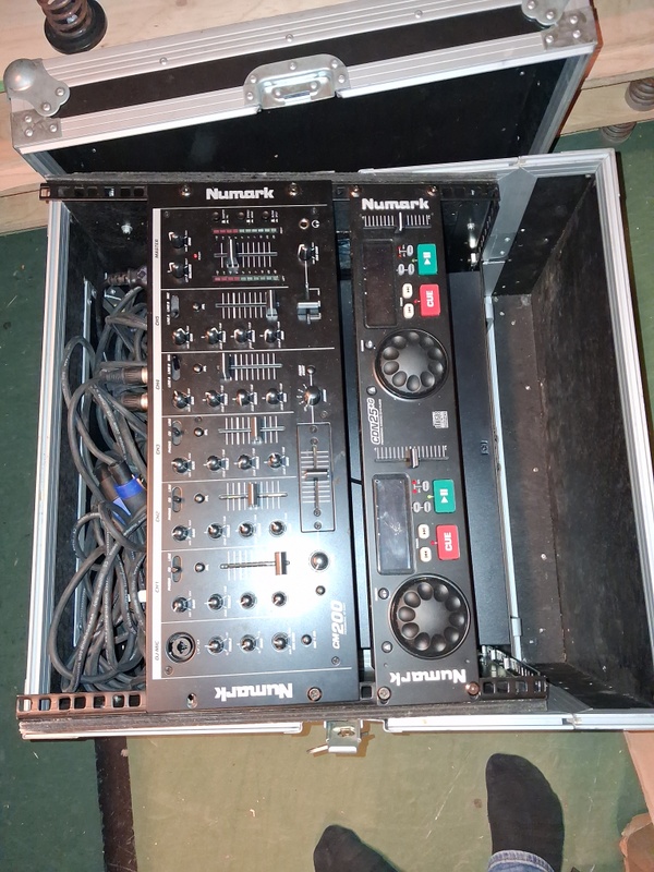

  • Bugs4Bugs
  • Registratie: Oktober 2008
  • Laatst online: 31-01 12:34
Ik heb de amplifier en randapparatuur gevonden. Maar heb begrepen dat ze daar andere speakers bij gebruiken en niet de hal installatie.De bekabeling in hal is oud en ik geen idee hoe het in elkaar steekt. Nu ze een apart systeem.hebben laat ik maar voor wat het is. Dank voor alle suggesties. Slotje kan erop.Afbeeldingslocatie: https://tweakers.net/i/_Jj2J4_b6anpT75xBarNjSrl5hw=/x800/filters:strip_icc():strip_exif()/f/image/BsRXUOm5vuRmAYTIwGgSkV5n.jpg?f=fotoalbum_large
