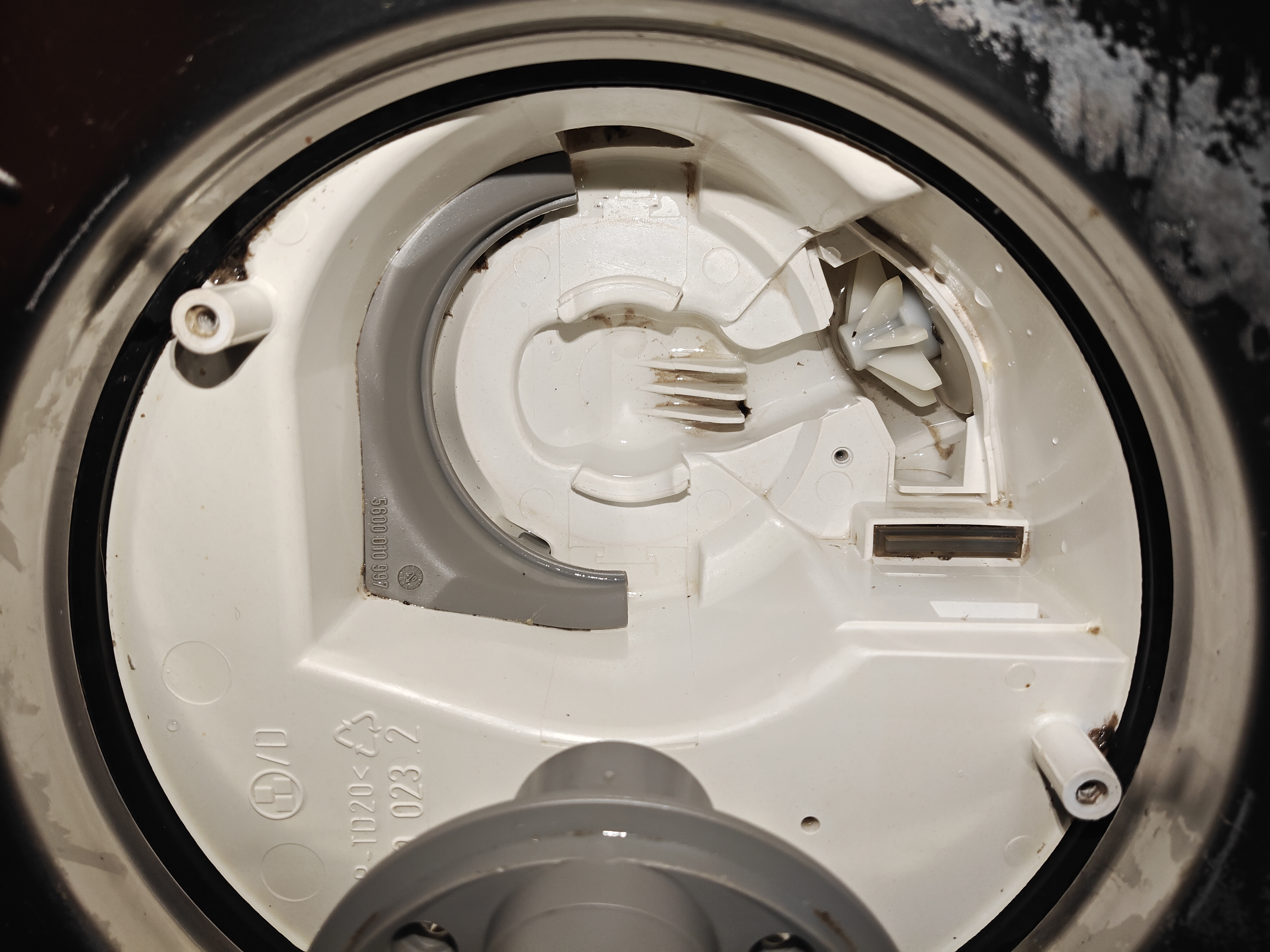

Onze Siemens SE65M380EU/10 inbouwvaatwasser heeft sinds enkele maanden een probleem met het afvoeren van het water. Ongeveer halverwege het programma begint het apparaat te piepen, hoewel het programma wel doorgaat. Wanneer ik dan de deur open, hoor je duidelijk het water de afvoer in lopen. Na het sluiten van de deur is het piepsignaal weg en wordt het programma gewoon afgemaakt.
Hier een filmpje van het probleem.
Het lijkt erop dat het waterniveau te hoog komt en dat het daarom een waarschuwing geeft. Ik heb geprobeerd het apparaat te reinigen met tabletten en ik heb het filtergedeelte onderin het apparaat schoongemaakt. Maar dit heeft helaas niet geholpen.
Nou is het een oud beestje (bouwjaar rond 2007), dus een reparateur laten komen loont al snel niet meer. Daarom de vraag: heeft iemand enig idee hoe ik dit zou kunnen fiksen?

Heb je al eens geprobeerd om de afvoer door te gaan met een veer?
Mogelijk loopt het niet helemaal lekker weg, dan heeft een nieuwe natuurlijk ook geen zin

Loopt het water in je spoelbak wel snel weg? Ik heb dezelfde verschijnselen gehad en het bleek uiteindelijk een verstopte afvoer. Ik weet niet hoe oud je huis is maar als die net zo oud is als je afvoer dan kun je daar best problemen mee hebben (onze keuken was uit 2008, net als het huis)

de gootsteen waar de afvoer op is aangesloten eens stevig vacuum trekken met en plopper.
'k heb een Bosch en daarna gaat het weer een jaartje goed.

maubaan schreef op dinsdag 27 januari 2026 @ 16:20:
filmpje doet alleen audio maar dat maakt niet uit.
Vreemd dat de audio niet werkt, excuses daarvoor.
Ik heb inderdaad een veer geprobeerd vanuit de vaatwasser (het gat bovenaan deze foto), maar dan kom ik niet ver. Max een halve meter of zo. Waarschijnlijk doordat de leidingen teveel bochten hebben.
Misschien moet ik het nog maar eens proberen vanuit de gootsteen.

Het is een jaren 30 woning, dus ja, dan heb je wel eens wat...uhhhh....uitdagingen ;) Het vreemde is dat het water vanuit de gootsteen wel goed weg lijkt te lopen en dit is op dezelfde afvoer aangesloten.

ja ho dat is vanuit je vaatwasser, ga vanaf de andere kant, dus waar je vaatwasser op het riool aansluit

Lijkt erop dat nivo regelaar blijft hangen
Want hij geeft ook melding kraan.
Deze zit links onder labyrint .
Meestal is demonteren en goed schoon maken voldoende.
