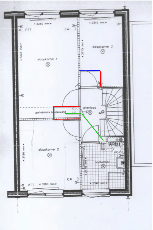

Ter illustratie heb ik de plattegrond toegevoegd. Groene lijn is de te verleggen leiding richting de nieuwe toiletruimte. Ik schat dat het ong 4 - 5 m is.
Omdat de nieuwe ruimte "ten koste" gaat van een deel van een slaapkamer ben ik tevens ook benieuwd wat een gebruikelijke afmeting is voor een toilet incl. fontein.

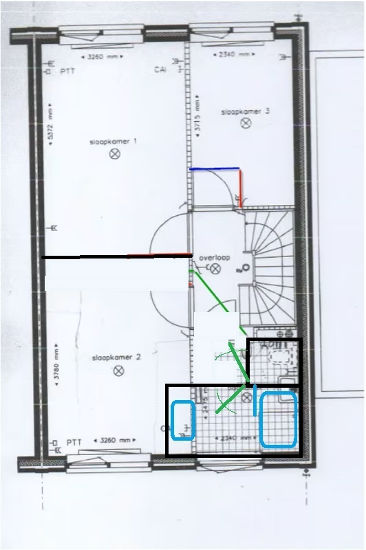

Dit is veel eenvoudiger te realiseren.
Zo heb je toch een losse toilet, en door de badkamer wat te verbreden, is de badkamer ook niet heel klein.
Douche waar hij nu ook is getekend, dus naast het toilet.
De wastafel kan makkelijker naar de overkant, omdat je de 50mm leiding wel kwijt kan in de vloer van de badkamer.
Afbeeldingslocatie: https://tweakers.net/i/teztHlXcyFQsrQuhz0QslEsqOsg=/fit-in/4920x3264/filters:max_bytes(3145728):no_upscale():strip_icc():strip_exif()/f/image/VYBai07U6ehidwR9ElH4Z39a.jpg?f=user_large

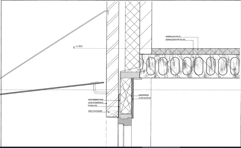

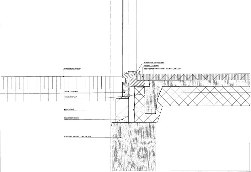

De bouwtekening ook inmiddels op kunnen snorren. Daar zie ik staan dat de vloer een kanaalplaat van 200mm is maar kan daar niet uithalen of er ook nog een dekvloer op ligt.
Iemand enig idee hoe ik erachter kom of er een dekvloer ligt en hoe dik? Zou het dan wel verantwoorder zijn om de dekvloer maximaal te frezen?
Onder de vloer zou betekenen een een koof dwars door de woonkamer. Dat is dus geen optie helaas. Ik dacht aan lichtgewicht zandcement en aan de andere kant wat is de definitie van lichtgewicht als je een hele verdieping een paar cm ophoogt.
Bedankt voor het meedenken voor een andere indeling. Daar sta ik natuurlijk ook voor open, alleen gaat in jouw schets dat ten koste van de badkamer en de aangrenzende slaapkamer en wordt
de badkamer een smalle lange kamer. Daarnaast willen we op de plek waar je de wasbak heb getekend een wasmachine neerzetten.
Nog meer ideeen? :-)

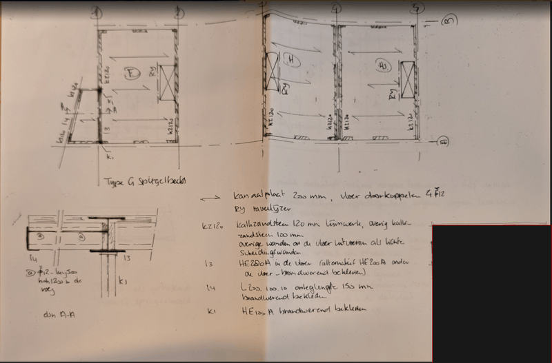

EDIT: Toegevoegd een duidelijkere constructietekening
Afbeeldingslocatie: https://tweakers.net/i/VcU_KpeCHyuGNrouyur8B5DzriA=/800x/filters:strip_exif()/f/image/QAWJgO53oOI4ahO1b7gXGQJV.png?f=fotoalbum_large

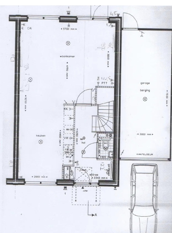

Hoe ziet de begane grond er uit? Wellicht dat je met een extra standleiding of verslepen aan het plafond op de begane grond iets kunt.
  • Eskiya
  • Laatst online: 09-07 11:40
Paul Hewson schreef op dinsdag 27 januari 2026 @ 23:57:
Afbeeldingslocatie: https://tweakers.net/i/_dwhcUhhmy9yr0EoZpiEaoL0Q4o=/800x/filters:strip_exif()/f/image/k6p2kNiEPh5hwSKrT7go9AgI.png?f=fotoalbum_large
