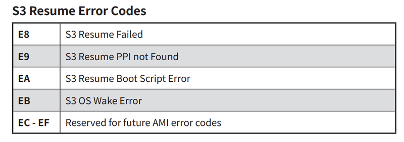

Dr.W schreef op maandag 26 januari 2026 @ 22:15:
Ik heb ook nog in de handleiding van het moederbord gekeken, maar daar staat niet in wat deze EC code betekent.
Afbeeldingslocatie: https://tweakers.net/i/cQBqhn6EN-bnU5VDr6NpE4y_WOM=/800x/filters:strip_exif()/f/image/2ybhZQpYLeGyPqxXaoLAalqn.png?f=fotoalbum_large
https://download-2.msi.co...3Njk1OTg0MzEkajYwJGwwJGgw
Resume from S3 klinkt wel vaag, je hebt de stroom er wel afgehaald elke keer voor je met RAM bezig ging?
