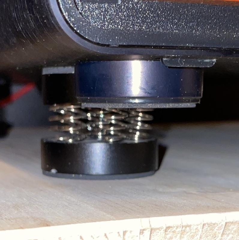

Afbeeldingslocatie: https://tweakers.net/i/kYCAPGWhXPOHyDAdTLWNSBu8rtw=/x800/filters:strip_icc():strip_exif()/f/image/DcsjMS0S7OFRu233q68fSflR.jpg?f=fotoalbum_large
Dit werkt top. Luidspreker pootjes.
https://www.amazon.nl/Ter...B0B4J26BX9/ref=mp_s_a_1_3
