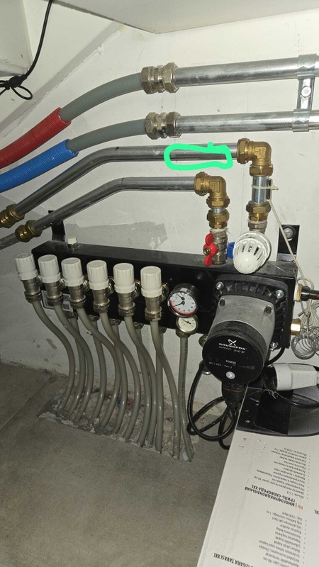

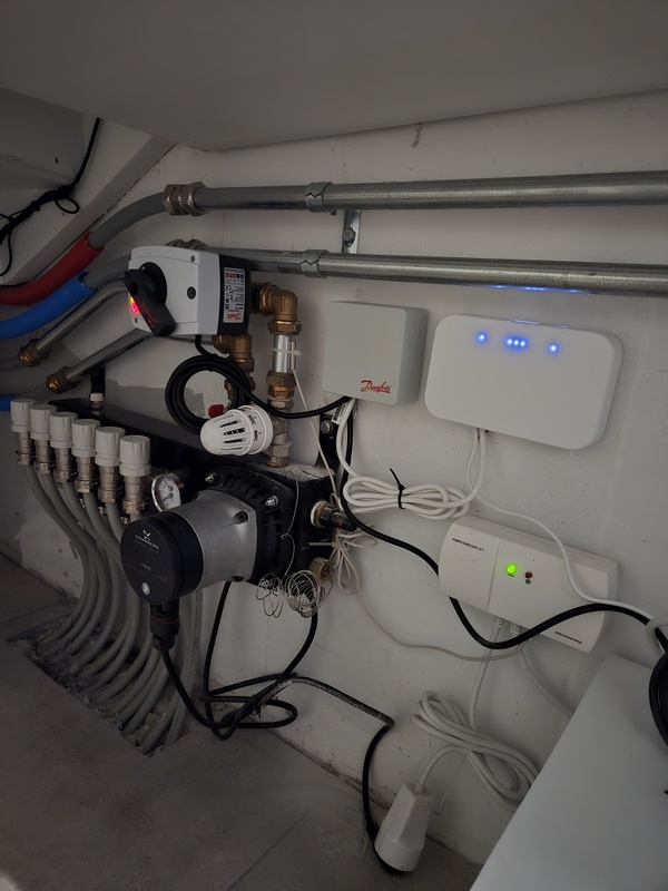

Ik heb het gehele verwarmingssysteem leeg laten lopen en heb in mijn trapkast bij de vloerverwarmingsunit de zoneklep gemonteerd (zie foto's).

Vervolgens heb ik volgens de handleidingen de Tado X Wireless receiver aangesloten, wat vrij recht toe recht aan was. Daarna heb ik alle radiatorkranen vervangen voor thermostaatkranen. Dit was ook best makkelijk te doen.

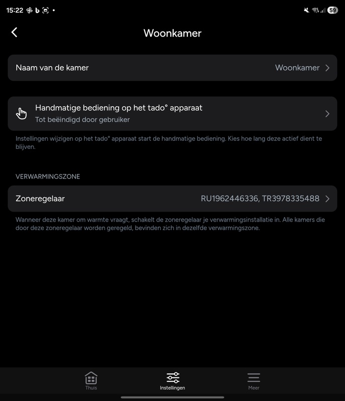

Ik wilde toen eerst de zoneklep testen om te zien of ik de vloerverwarming apart kon verwarmen. Helaas werkte het niet direct en kon ik maar slecht ontdekken waarom het niet werkte. Vervolgens kwam ik er na wat zoekwerk achter dat je in de Tado app, bij de kamer (in mijn geval de woonkamer), de Wireless receiver als extra zoneregelaar moet selecteren, naast de thermostaat (zie foto's). Hierna begon de Tado X Wireless receiver de Zoneklep netjes aan te sturen. Daarnaast moet je voor alle andere kamers, de thermostaat van je woonkamer als zoneregelaar toevoegen (zie foto's).
