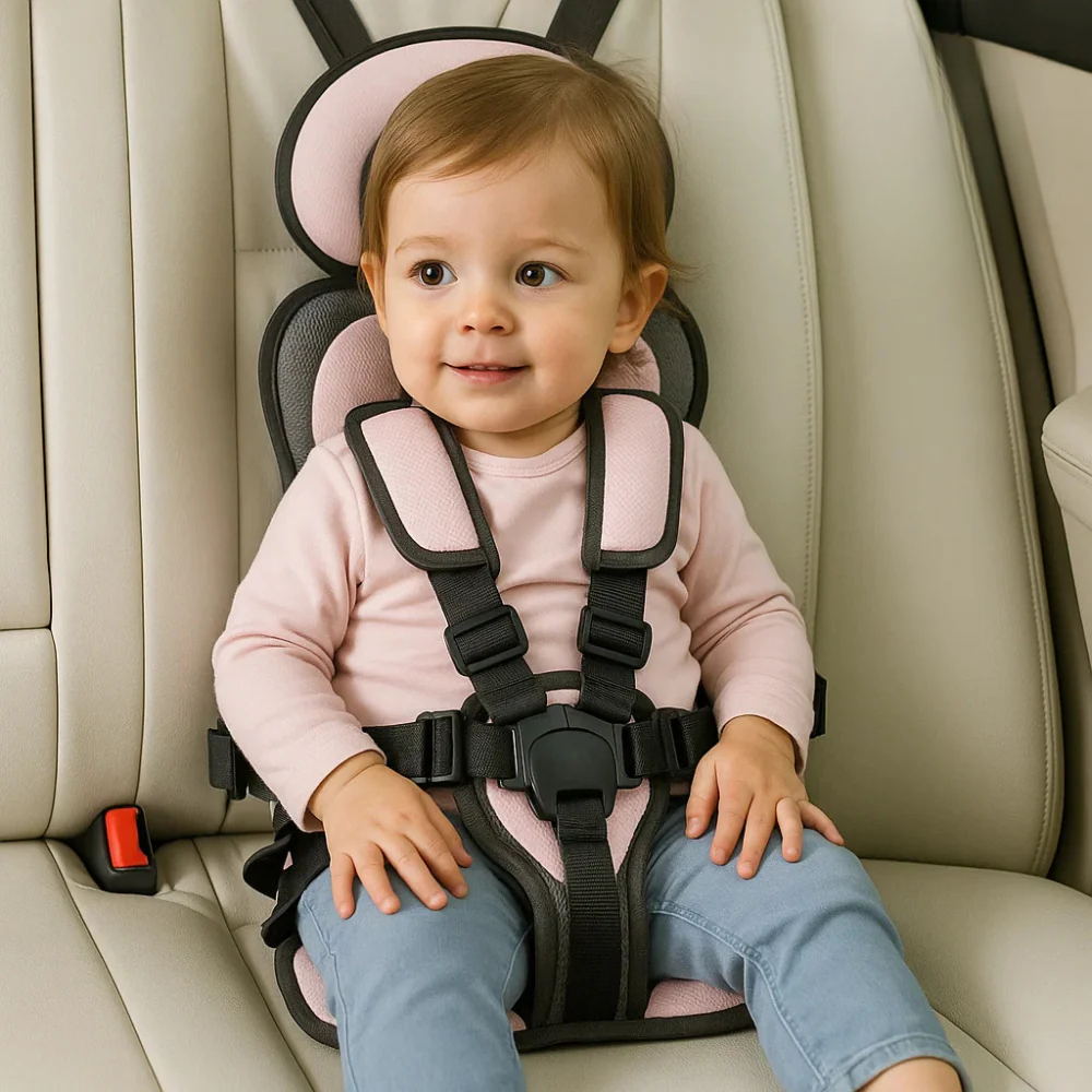

  • CappieL
  • Laatst online: 13-10 16:05
Of zoiets, maar ziet er wel wat houtje-touwtje uit
Afbeeldingslocatie: https://lumi-nera.nl/cdn/shop/files/Baby_Car_Seat3.png

CappieL schreef op dinsdag 27 januari 2026 @ 09:33:
Het is wel een oplossing, maar ik zou dit zelf niet aandurven. :D

Heel interessant, had ik nog niet eerder van gehoord. Ik zelf zou wel meer neigen naar iets wat ook rugondersteuning zou bieden. Maar is wel iets wat ik nog even verder ga onderzoeken. Bedankt!
Het is inderdaad geen volwaardige stoel, maar er zit wel een gespje aan die de gordel omlaag houdt, zodat die netjes over de schouder kan. Maar het is wel concessies doen uiteraard.
