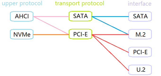

De meeste PCIe SSD's hebben 4 lanes nodig, en voor het gemak zijn die qua aansluiting meestal M.2 of U.2. Echt PCIe via een PCIe connector zie je eigenlijk niet; hoewel er genoeg PCIe-naar-M.2 of U.2 boardjes zijn. Die zijn echter vaak wel afhankelijk van PCIe bifurcation: dus dat een x16 slot een x4/x4/x4/x4 verdeling krijgt.
Het is wel van belang dat je een CPU/moederbord combo kiest met genoeg lanes. Tenzij je een IGP gebruikt gaan meestal al 16 lanes op naar de GPU, en dat laat 4 lanes over voor SSD's via een M.2 slot rechtstreeks op de CPU, en je kan via de PCH nog wel wat (gedeeld met USB, SATA, etc...) lanes krijgen afhankelijk van de chipset (870e bijvoorbeeld heeft best veel PCIe-switching). Je gekozen platform (CPU/moederbord) en de mogelijkheden daarvan (bifurcation is wat je wil als je véél NVME drives wil) maakt dus heel erg uit. Een consumentenplatform is meestal ingericht op één, max twee SSD's indien er een GPU in het spel is, simpelweg omdat consumenten CPU's niet heel veel lanes hebben. Kijk je naar HEDT (Threadripper, Xeon) of server (Epyc of Xeon) heb je veel meer lanes.
Afhankelijk van je doel echter kun je meer bereiken met de juiste SSD keuze. Een goede PCIe gen4 of zelfs gen3 SSD kán sneller zijn dan een cheapass gen5 SSD door cache, kwaliteit nand en dingen als DRAM cache maakt ook uit. Verder moet je jezelf natuurlijk afvragen wat je wilt: bandbreedte, latency, veiligheid, of betaalbaarheid (je mag er maar 3 kiezen). Onderschat de kwaliteit/performance (zeker door lage latency en minder PCIe lane gezeik)
Omdat het in dit soort topics bijna moet deze plaat even:
Afbeeldingslocatie: https://tweakers.net/i/DREgCLDdJpOuRvlSe5QOb-ZsoCE=/fit-in/4000x4000/filters:no_upscale():strip_exif()/f/image/KMRPjBIHO1EPx8lQUv50ONho.png?f=user_large
En het soort schema wat je van een moederbord/chipset wil:
Afbeeldingslocatie: https://tweakers.net/i/4vQ-ydmgy55tmha4i5p6J5y8Fpg=/fit-in/4000x4000/filters:no_upscale():strip_exif()/f/image/op1SK1uODY7k5ylD02HtIDvg.png?f=user_large
