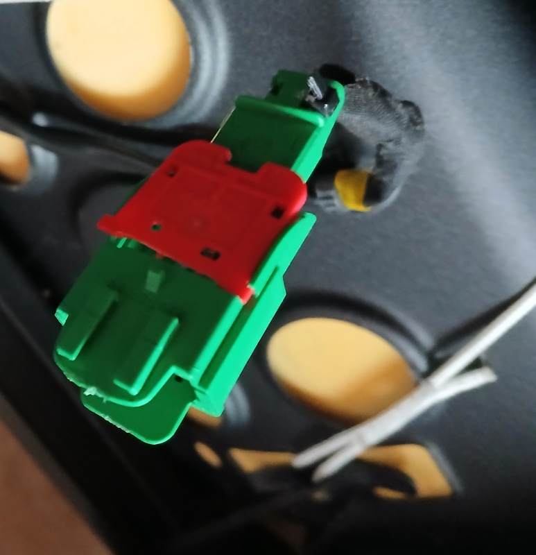

Hoi allemaal,
Ik heb een stekkertje stuk van de rechter voorstoel van een Peugeot 107. is het groene stekkertje met rode lipje. het rode lipje is eraf geknapt bij het demonteren van de stoel. iemand enig idee waar ik dit stekkertje kan bestellen?Afbeeldingslocatie: https://tweakers.net/i/R26A7rKOn9_A_PLfEcnXriosXeQ=/x800/filters:strip_icc():strip_exif()/f/image/Dt1PTPTPlbHhRPsG9Yob3Top.jpg?f=fotoalbum_large

Is het enige probleem dat het rode lipje eraf ligt?
Vaak zijn die wel terug te duwen op de connector.
Als de contacten nog gewoon goed zijn, zou ik 'm gewoon weer inpluggen en eventueel borgen met een tiewrap mocht dat nodig zijn.

aan dat rode lipje zitten ook nog 4 pennetjes die contact moeten maken denk ik. die is helemaal door midden. kun je dit wel zomaar weer in elkaar priegelen? zal misschien ook in verbinding staan met de airbag. niet dat ie er op eens uit komt?

Staat een onderdeelnummer op als het goed is. even kijken bij onderdelenlijn of Aliexpress
hoogst onwaarschijnlijk. Airbag stekkers zijn 99% van de tijd geel.

In de stekker zit de kortsluiting brug voor de stoel airbag en de gordel spanner, dat zijn die bruggetjes.
Stekker weer gewoon inpluggen en kijken of deze nog fatsoenlijk borgt.
Heb je een airbag storing kan je besluiten om op de sloop een stoel stekker met een stukje draad van een 107 C1 of Aygo af te knippen en deze aan de bestaande kabelboom te monteren/solderen.
Een andere optie is de stekker aan beide zeiden af te knippen en de bedrading 1 op 1 door solderen,
Vervelend als de stoel er ooit nog uit moet.
Maar dan is uet een kwestie van de zijknip tang erin en opnieuw solderen.
Vroeger meermaals gedaan IVM overgangs weerstand in de stekkers met airbag storing als gevolg.
Je kan ook naar de dealer voor een stoel kabelboom, let op dat je dan ook mogelijk nog naar de stoffeerder moet om je bekleding vast en los te maken, of zelf handig zijn met varkens krammetjes en een tang.

Geel, blauw, groen, welke kleur het goedkoopst is.
