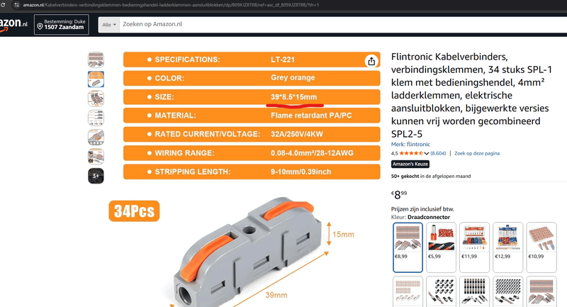

Die Flintronic Kabelverbinders zijn echt niet 2,2 cm dik, ik heb niet exact dat merk maar ze zien er wel het zelfde uit en zijn precies de maat zoals ook wordt aangegeven:
Afbeeldingslocatie: https://tweakers.net/i/GqNDV1y4ckVttqudzsVSZZYK8N4=/800x/filters:strip_exif()/f/image/SrrH0Gmn6Pl54zeQsnu0UWqb.png?f=fotoalbum_large
[ Voor 36% gewijzigd door DukeBox op 11-02-2026 12:48 . Reden: Quote van aangepaste reactie aangepast ]

DukeBox schreef op woensdag 11 februari 2026 @ 12:45:
Je snapt het verkeerd.
@basb87 heeft het over die Merten aansluitdoos, niet die kabelverbinders!
