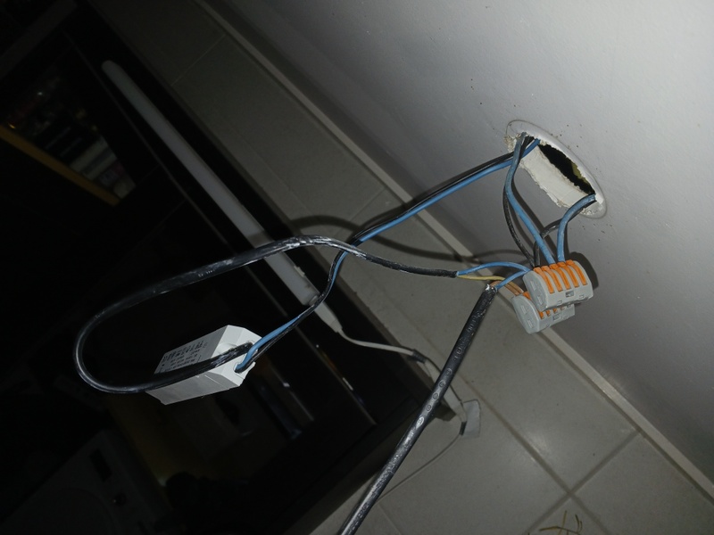

Ik wil in de badkamer mijn spotjes van 12V vervangen door 230V ik heb ze verwijderd en 2 trafo's gevonden.
Eerder gingen 3 spotjes aan met een schakelaar en 3 andere erbij met 2 schakelaars. De 2e 3 gingen niet afzonderlijk aan.
Mijn vraag is:
Kan ik het beste de trafo's ertussenuit halen of opnieuw bedraden?Afbeeldingslocatie: https://tweakers.net/i/MFsQTD0WPfJ__7lasvR87Ei96pQ=/x800/filters:strip_icc():strip_exif()/f/image/oQcWt5FcUhicur06JLRhRDBr.jpg?f=fotoalbum_large

@Schoppen als ik het goed zie lijkt het wel of die trafo 12v uitgang eerst doorgelinkt word naar een andere locatie en daarna weer naar beneden komt. Je spotjes waren denk ik aangesloten met het witte plastic connectortje. Er lijkt nog een blauwe en bruine losse draad te lopen die niet uit de flex komt, die gaat vermoedelijk naar de andere lamp (of naar een schakelaar, kan niet helemaal goed zien hoe het aangesloten is door de hoek van je foto).
Die set blauwe + zwarte draad uit de flex leiding komt van je lichtschakelaar aan de muur. Die moet je losmaken vanaf de trafo en daar kan je dan je nieuw lamp op aanzetten, eventueel doorlusssen via de eerder genoemde losse blauwe en bruine draad naar de andere lamp. Wel netter is het om de bruine draad te vervangen door een zwarte.
Als dit allemaal niet te volgen is, zou ik er iemand bijhalen, dit is elektra 101; echt de basis...
Natuurlijk eerst even de groep uitzetten, schakelaar uit is niet genoeg. Je weet tenslotte nooit of de vorige beunhaas alles netjes heeft aangesloten (de losse VD draden in het plafond is iig al niet netjes volgens de norm.. )

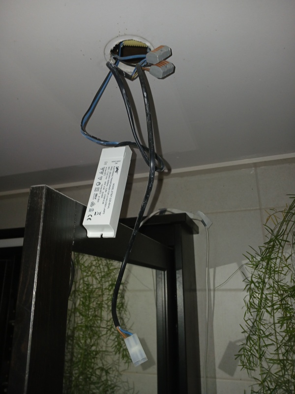

Afbeeldingslocatie: https://tweakers.net/i/1f6NhDmkDY4VdG540CxGIhqcL7M=/800x/filters:strip_icc():strip_exif()/f/image/iCjlDuqgakjXXdPuCYK7jsmk.jpg?f=fotoalbum_largeAfbeeldingslocatie: https://tweakers.net/i/VZh4UlMObjs20gAUKKjd08nia6A=/x800/filters:strip_icc():strip_exif()/f/image/Y4pSKsQM8Ok8Ka6NGLUtv3o6.jpg?f=fotoalbum_large

Schoppen schreef op zaterdag 24 januari 2026 @ 15:56:
Het rare is dat er 3 flexbuizen zijn
Dat hoef toch helemaal niet raar te zijn, VD-draad (de losse, blauwe/bruine/zwarte draden met massieve kern) moeten in een pvc of flex buis).
Dus als het netjes is gedaan zitten die losse VD draden in een flexbuis, maar dat kunnen we op de 1e foto niet zijn vanwege de hoek.
Mijn advies als je het niet kan volgen blijft; eerst wat zelfstudie doen of iemand erbij halen.
Edit: ik zie nog steeds maar 1 flexbuis, maar het lijkt er idd op dat de 12v vanaf deze trafo word doorgelust naar TWEE andere locatie van de spotjes.

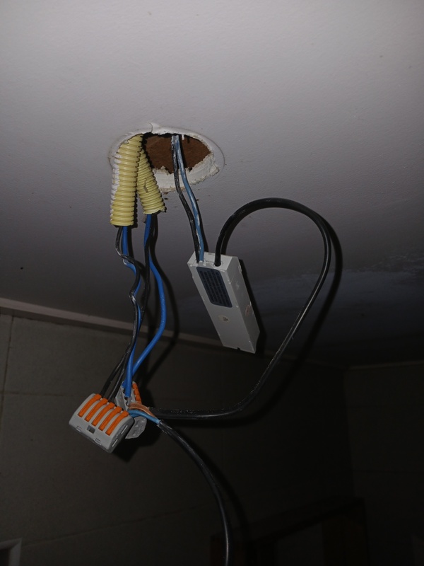

Afbeeldingslocatie: https://tweakers.net/i/ARkv867fibG14X3egsjDFk353_s=/x800/filters:strip_icc():strip_exif()/f/image/e3YPfYAxQxNdMpBPLuc5ZOqT.jpg?f=fotoalbum_large

Sommige zitten wel in een flexbuis andere niet. Maar ik zal zeker eerst wat bijleren.
  • kwibox
  • Registratie: Oktober 2022
  • Laatst online: 12-10 10:13
ja precies dus, dat is wel redelijk netjes gedaan. Je hebt dus totaal 3 spotjes?
Waar is die andere trafo dan waar je het over hebt?
Die twee flex bij de laatste foto gaan dus naar de twee andere lokaties. Als je alle spotjes wilt vervangen en op 230v wilt zetten moet je dus vanaf die ander zwart-blauw die naar de trafo gaat doorlussen.
Dat gaat heel makkelijk want de juiste lasklemmen zijn er al.
Afbeeldingslocatie: https://tweakers.net/i/jCmBIgIsDJlFfRhV3_GHcqEMIes=/fit-in/4000x4000/filters:no_upscale():strip_exif()/f/image/JadPWibQQgWjzqW8p3AFEYxb.png?f=user_large
Kwestie van bij rood de draden uit de trafo halen en op kleur aansluiten bij de blauwe klemmen. Dan de twee groene snoeren losmaken van de blauwe klemmen. Dan is als het goed is je trafo er tussenuit en heb je de 230 van je schakelaar doorgelust.
let erop dat je de aders op je de juiste lengte stript; er mag geen koper zichtbaar zjin maar de aders moeten wel goed klemmen in de laskem. Vaak is de juiste lengte iets van 12mm, staat ook op de lasklem.
Ik zou bij de twee andere locaties van de spotjes even controleren wat daar boven in het plafond zit en voor dat je de lampen aansluit controleren of je daar dan netjes 220v hebt met een dipool oid.
