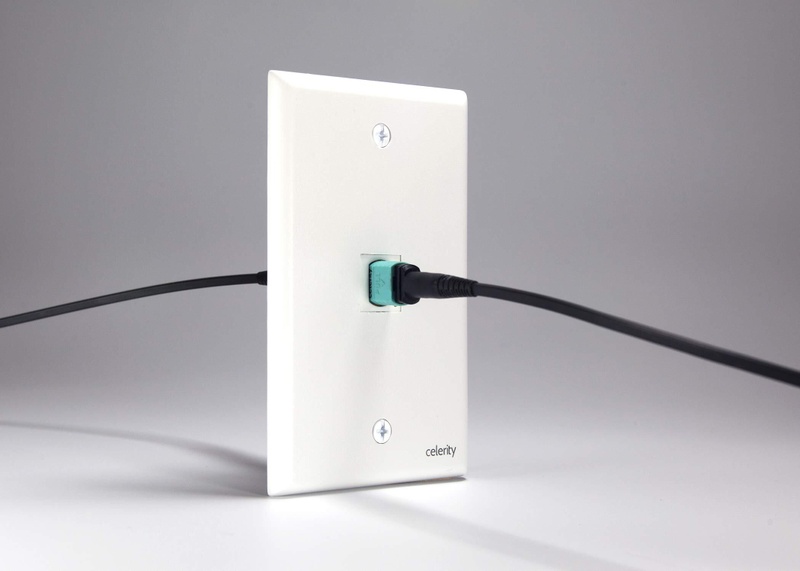

Als ik hierverder op zoek zie ik dat dit glasvezel is en kom ik bijvoorbeeld zo iets als deze teggen:
Afbeeldingslocatie: https://tweakers.net/i/dnSzoBimIpOIVlJ38y_7ZW9PxfU=/800x/filters:strip_icc():strip_exif()/f/image/BCsgZhelHkIL9nE4r1YAQoTd.jpg?f=fotoalbum_large
Mijn vragen;
- wat voor kabelgood heb ik nodig voor in de vloer en wand, die ik kan wergwerken onder de vloer tegels en achter nieuwe stukwerk?
- waar kan ik een kabel met stekkertjes en wand afdekkap vinden om het allemaal netjes te maken ipv dat er een kabel de muur uit komt?
