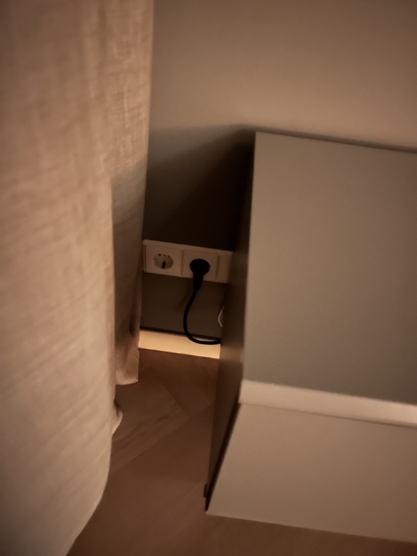

Mijn vraag
Kan het kwaad dat dit gordijn vaak tegen de stekker van het stopcontact zit ? Het is de stekker van een verlengsnoer waar 200 watt doorheen gaat. Moet wat stopcontacten verplaatsen maar dit zit qua plek goed dus vandaar de check Afbeeldingslocatie: https://tweakers.net/i/yG-117ev4NJm9pStfYlWtXPrPZg=/x800/filters:strip_icc():strip_exif()/f/image/k6WVw1u4T6WooDdj6tHM2L0I.jpg?f=fotoalbum_large

nee
die zwarte stekker komt er echt niet uit.
En bij die witte zal eerder het usb kabeltje los komen

Okay thanks .. ging me over hitte ontwikkeling/brandrisico met het gordijn ook ..

het is een orginele stekker (dus niet zelf in elkaar geknutseld) en gezien hier 200 watt doorheen gaat zou ik me totaal niet druk maken om warmte ontwikkeling door de stekker

Zentyth1 schreef op vrijdag 23 januari 2026 @ 08:15:
Als jij niet vraagt wat je echt wil weten, dan weten wij niet wat je echt wil weten.
Net als dat wij niet weten hoe warm de stekker nu is...
Maar alle gekheid, orginele stekker, dus mijn antwoord blijft nee, geen enkel probleem.
Denk dat de usb een hoger risico heeft..
Voor de zekerheid; is er nu sprake van hitte ontwikkeling?

Moet geen probleem zijn :). Kijk wel even of je een officiele Apple lader daar hebt hangen of een namaak product. Slechte laders kunnen wel brand veroorzaken. https://www.brandweer.nl/...ders-batterijen-en-accus/

Thanks , nee , de stekker is helemaal koud ook als de tv (de belasting van het verlengsnoer) aanstaat. Andere kant is idem, zit een sonos box stekker in, ook helemaal koud Afbeeldingslocatie: https://tweakers.net/i/wOSew0T5EzpgoxWeHQktlSuETvc=/x800/filters:strip_icc():strip_exif()/f/image/ZcYO1skrp8SujQrZDE3hUkpf.jpg?f=fotoalbum_large
Het betreft een originele apple lader btw naast het verlengsnoer, beide gordijnen / stopcontacten dus zo laten ?

niks meer aan doen behalve een stofdoekje er langs halen O-)

wil je het echt redelijk zeker weten, apparaat wat er is op aangesloten aanzetten / belasten en dan aan de stekker voelen. Kan je deze aanraken zonder je hand te verbranden you are good.

Zolang je er geen electrische radiatoren op gebruikt die meestal wel wat kw's gebruiken zit je wel goed ja.
Ik durf zelfs te wedden dat je alles op een verdeelstekker kunt insteken , en dan nog zou dat geen probleem mogen zijn . het max is zo'n 3000watt. Wil je het echt testen , dan steek er zo'n gamma electrische olie radiator er op in, dan kun je meteen zien dat zo'n stopcontact dat heus wel aankan.

Afbeeldingslocatie: https://tweakers.net/i/8WSXqViGZgFG1A2cebyJVsI7a1U=/x800/filters:strip_icc():strip_exif()/f/image/CV7yCi3Ar2VCcTUo9vUcZD8C.jpg?f=fotoalbum_large
Afbeeldingslocatie: https://tweakers.net/i/Kibg4nE_ykpwsdCCKpQ9y6IRApo=/x800/filters:strip_icc():strip_exif()/f/image/bW28vQl7gHWAwNS5NnX6DU1Q.jpg?f=fotoalbum_large
Ik heb de usb adapters weggehaald en alleen het verste stopcontact nog erin van respectievelijk de sonos surround box achter 1 stekker, 5 watt ofzo)
En de andere het verlengsnoer met een samsung tv erop en xiami box

Weet je zeker dat er geen kortsluiting kan ontstaan in de inbouw stopcontacten? Draden gestript op exact 11 mm en geen isolatie die de behuizing aanraakt?

Ik zou een eindstop op je rails zetten zodat je gordijn 10cm voor de muur stopt zodat je stopcontact en stekker goed kan afkoelen door luchtverplaatsing.

TS heeft ook laders, zoals die imoshion van de tweede foto, in het stopcontact zitten. En die kunnen wel warm worden.
Maar zolang dat nog aan te raken is als ze belast worden, dan zijn ze niet heel warm. En warmte stijgt vooral, een paar centimeter opzij, waar de gordijnen hangen, is het alweer veel koeler. Dus zolang er niks >50 graden wordt en je gordijnen er niet bovenop liggen, zal er weinig gebeuren.
Maar onder gewone belasting nooit zo warm dat er brandgevaar door ontstaat.
Bovendien ben je wel een oetlul als je de lader na gebruik gewoon laat zitten.

Frappuccino schreef op zondag 1 februari 2026 @ 19:47:
Oetlul nog wel :D Ik heb op een paar plekken USB-laders in stopcontacten zitten, waar soms niks aan hangt, en ik denk dat 95% van Nederland (zo niet de wereld) dat ook heeft.

Hahn schreef op zondag 1 februari 2026 @ 19:50:
Alle respect voor persoonlijke vrijheid. Ik hoop dat mijn buurman niet onder die 95% valt, want we delen een dak :).

KroeT schreef op zondag 1 februari 2026 @ 19:52:
95% kans dat je buurman wel onder de 95% valt :>

Bij mij blijft de oplader meestal ook zitten maar omdat de TS er expliciet om vraagt moet het antwoord zijn dat de opladers na gebruik uit het stopcontact de wandcontactdoos moeten omdat er altijd een heel klein risico op brand is door die dingen. En als dat in dit geval zou gebeuren dan zijn wij medeplichtig bij verkeerd advies... :7

Fiber schreef op zondag 1 februari 2026 @ 20:00:
Is dit ook van toepassing op de trafo van de deurbel? Die wordt ook weinig gebruikt maar zit wel altijd aangesloten en in een kleine ruimte met vooral pvc en andere brandbare stoffen.

Laserist schreef op zondag 1 februari 2026 @ 20:05:
Geen idee, dat is hier off topic want niet de vraag. En ik heb die trafo er uit gesloopt en een bel op batterijen. Die trouwens bijna altijd leeg zijn, lekker rustig. :z

Hahn schreef op zondag 1 februari 2026 @ 19:52:
Mooi 😂
De statistiek is inzake mijn 87-jarige buurman minder in het nadeel van mijn brandveiligheid dan je denkt, jij statisticynicus 😂.
Maar goed. Het feit dat hij vermoedelijk sneller in slaap valt met brandende kaarsen op een tafel met een hoogpolig tapijt of dat hij mogelijk omkomt in een allesvernietigende vuurbal des verderfs na te zijn vergeten het vuur onder de andijviepan uit te draaien terwijl hij een nieuwe gloeilamp in een roestige koperen hanglamp schroeft werkt weer in mijn nadeel.

Zal ik dan maar zeggen dat mijn anker power delivery laders onder m’n bank liggen zodat er permanent 2 usb-c kabels beschikbaar zijn tussen de kussens van de bank? Evenals een apple blokje permanent gestekkerd onder het bed. Volgens mij zijn al die dingen tegenwoordig geschakeld en best wel veilig. M’n meterkast vol domotica is een groter risico.
Gebruik die stopcontacten gewoon @Zentyth1
