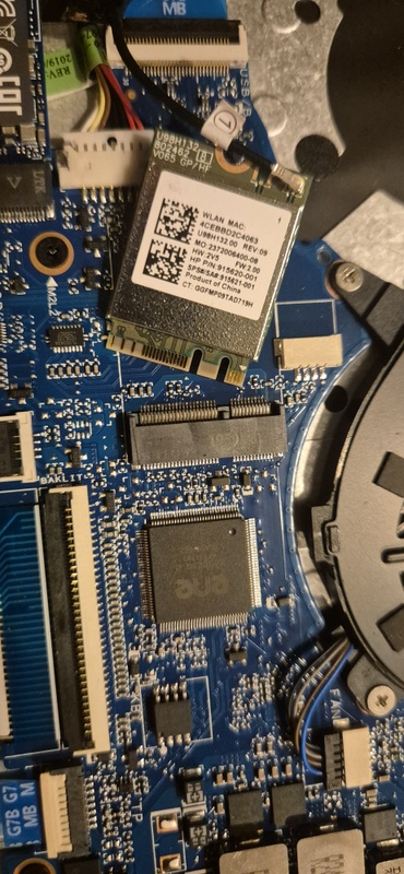

Hierbij een foto van de huidige situatie (Realtek RTL8821CE). Misschien helpt dit bij een advies welke wifi kaart te plaatsen is?
Alvast hartelijk dank voor jullie hulp!

Er is maar één antenne aanwezig zo te zien?
HP Community: Wireless adapter speed: Realtek rtl8821ce 802.11ac pcie

Nog even een terugkoppeling na de upgrade, het is gelukt!
Ik heb de Intel ax210 geplaatst met een nieuwe antenne, met dus 2 aansluitingen. De wifi kaart werd direct gevonden zonder extra drivers te hoeven installeren. En de wifi snelheid loopt nu op tot 500mbit, voor ons meer dan voldoende.
