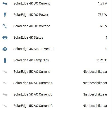

Dag allemaal,
Via Modbus had ik een goed contact tussen mijn SolarEdge omvormers en HA.
Ik heb twee omvormers en via HACS en Modbus deze geconfigureerd.
Dat ging vanaf 1 januari (toen uitgevoerd) prima, maar HA ziet sinds 16 jan de 5000h omvormer data niet meer: Niet beschikbaar.
Afbeeldingslocatie: https://tweakers.net/i/i_YjVMi289qpIfvAAWWAg5y8Gas=/fit-in/4920x3264/filters:max_bytes(3145728):no_upscale():strip_icc():strip_exif()/f/image/yazxmdPUtZvcvAIzeEGoGz5u.jpg?f=user_large
Geen internet of netwerk problemen, de dat staat wel in de SolarEdge app. Omvormers zijn bekabeld aangesloten op mijn netwerk.
Penny for your thoughts, dank!

mrenkema schreef op donderdag 22 januari 2026 @ 14:32:
Van zojuist:
Deze fout is ontstaan door een aangepaste integratie.
Logger: custom_components.solaredge_modbus
Bron: custom_components/solaredge_modbus/__init__.py:294
integratie: SolarEdge Modbus (documentatie)
Eerst voorgekomen: 16 januari 2026 om 18:49:05 (47310 gebeurtenissen)
Laatst gelogd: 14:23:44
Not able to connect to 192.168.1.142:1502
Hij heeft het hier over een IP ... 142, maar die mist in mijn router clients overzicht.
Lijkt erop dat je Solaredge omvormer een ander IP gekregen heeft, en dus niet meer op 192.168.1.142 zit. Daar probeert HA wel mee te connecten.
Dus: Uitzoeken welk IP je Solaredge omvormer nu heeft, en je HA config aanpassen.
Zet daarna direct je omvormer op een vast ip/DHCP reservering, anders heb je over een tijdje hetzelfde gedoe.

Gevonden, log:
Bron: helpers/update_coordinator.py:458
Eerst voorgekomen: 16 januari 2026 om 18:49:05 (7 gebeurtenissen)
Laatst gelogd: 05:06:42
Error fetching SolarEdge 5K data: Unable to connect
Error fetching SolarEdge 4K data: Modbus Error: [Input/Output] No response received after 3 retries, continue with next request

Van zojuist:
  • mrenkema
  • Laatst online: 13-10 20:51
Yep, gezocht en correct. IP is nu eindigend op 138.
Hartelijk dank!
