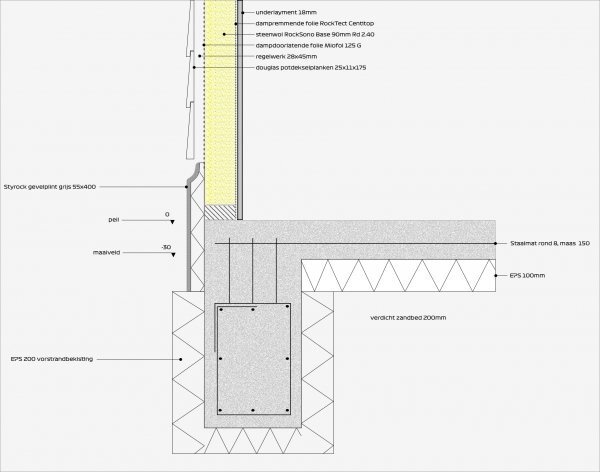

Voor onze nieuw te bouwen dus meteen de afgewerkte vloer. De wanden worden opgezet uit sandwichpaneel die later bekleed worden met hout.
Nu zit ik dus met het detail tussen de geïsoleerde funderingsrand en de onderkant van het paneel, welke niet volledig tot op de grond komt. Hier zal iets van een plint of kantplank moeten komen, echter zijn de kant en klare geïsoleerde kantplanken schreeuwend duur.
Is hier een betaalbaar alternatief voor? Zijn bijvoorbeeld bouwplaten van Wedi of Lux Elements ook te gebruiken? Die zijn bijna 4x zo goedkoop, echter moeten deze dan nog wel afgewerkt worden met een watervaste plaat of cementstuc bijvoorbeeld.
Het detail lijkt erg op dit detail wat ik op internet gevonden heb, echter komt bij mij het paneel tot ongeveer 3 a 400mm boven de grond.
