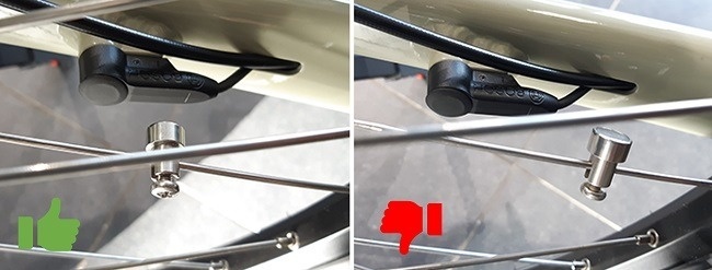

Wij hebben 2 Sparta e-grid fietsen die recent problemen hebben met de snelheidsmeter.
Afbeeldingslocatie: https://tweakers.net/i/4qRGo-BknY1z5Dz0F2213hTMFts=/800x/filters:strip_icc():strip_exif()/f/image/NjIOT0KehHTVEImklBZ9r5rC.jpg?f=fotoalbum_large
Je fietst mooi constant 20 km/u maar de meter geeft 5, 10, 20, 40, 80, 99 aan en dan een error.
Zelfs als het even werkt en hij 20 aangeeft dan is de snelheid heel onrustig.
Dus ik ben begonnen met afstellen van het magneetje maar het probleem blijft.
De sensor kabel lijkt zonder schade. De verdwijnt in het frame en ik kan er verder niet bij.
Klinkt dit als een defecte sensor?
Is er een plek waar ik erbij kan om deze te vervangen?
Als de halve fiets uit elkaar moet om erbij te komen breng ik hem liever naar de fietsenmaker.
Afbeeldingslocatie: https://tweakers.net/i/zwWaZxGKA07uMAtifvCVu6uzSdE=/fit-in/4920x3264/filters:max_bytes(3145728):no_upscale():strip_icc():strip_exif()/f/image/gBgWLHFg8S13sHkhmc9w6Mkx.jpg?f=user_large
  • Woodski
  • Laatst online: 15-10 16:28
Fietsje werkt weer.
De sensor met kabel is vervangen (onder garantie)
Deze loopt naar de motor in de trapas.
