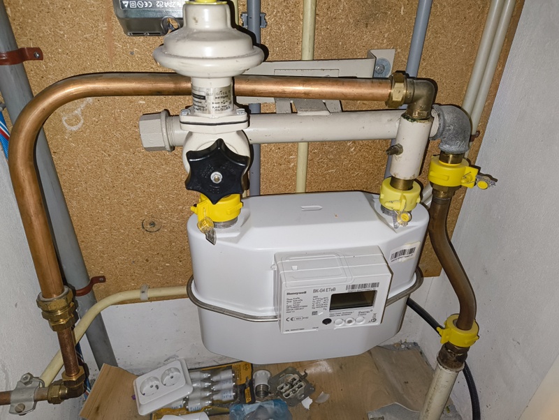

Toen ik vanavond vanuit de kou binnenstapte in mijn hal (waar ook een ruimte met de cv-ketel zit), hing er een muffe geur. Niet echt rotte eieren, maar een lichte rioolgeur.
Ik dacht even aan een gaslek. Al dacht ik dat vorig jaar, toen ik een soortgelijke geur rook, ook. Toen heb ik nationale nummer gebeld en kwamen er 's avonds laat nog uitgebreid twee busjes langs maar die zeiden dat alles in orde was.
VRAAG 1: Daarom durf ik nu niet weer te bellen, ook omdat ik de geur niet meer ruik, dan is het waarschijnlijk geen lek, toch?
Het is een Intergas ketel uit 2008 in een flat van de sociale woningbouwvereniging die goed onderhouden en gecontroleerd wordt.
VRAAG 2: toen ik bij de cv-ketel en gasmeter keek, zag ik wel een soort groene uitslag bij een gasleiding in de buurt van de gasmeter (zie foto's). Is dat gevaarlijk of hoef ik hier niets aan te doen? Toen ik er zeepsop bij hield zag ik geen belletjes.
Afbeeldingslocatie: https://tweakers.net/i/UolXlcWYN7OTBraqM1EHitpLFuk=/800x/filters:strip_icc():strip_exif()/f/image/1PfzsBzsX4ayxQAI8Dp0GQoT.jpg?f=fotoalbum_large
Afbeeldingslocatie: https://tweakers.net/i/YzGC9OsRCteRR9cHSFyvoxTSYOs=/x800/filters:strip_icc():strip_exif()/f/image/VuKD1gBkWWBtvFlMrh1F58lS.jpg?f=fotoalbum_large
VRAAG 3: Bestaat er een soort handig en niet al te duur (hand-)metertje waarmee ik eventueel een gaslek en / of koolmonoxide zou kunnen detecteren? Ik zou het liefste zien dat zulke meters verplicht werden.
Alvast bedankt!

Is die groene aanslag niet gewoon koper-roest?
Condensatie/vocht uit de zeepsop op koper-vijlsel onderaan de haakse koppeling.

Als de CV ketel er hangt is er ook een open rioolpijpje waar de condensslang op zit aangesloten.
Controleer eens met je reukorgaan of je daar wat ruikt.
  • chrisborst
  • Laatst online: 10:59
@Chris79
Loop ook even alle doorvoeren na, vaak gaan er buizen de grond in, naar de buren maar meestal kan hier ook lucht langs komen. Mogelijk ruik je dat.
Ook de sifons schoonmaken en zorgen dat er water in staat is handig om te controleren.

Iedereen oprecht bedankt voor het meedenken!
Ik ben met een Habotest HT61 Mini alles langsgelopen en er is geen lek waargenomen.
Er zit inderdaad wat ruimte tussen de pijpen en leidingen naar de onderburen, wellicht dat daar de geur vandaan kwam.
