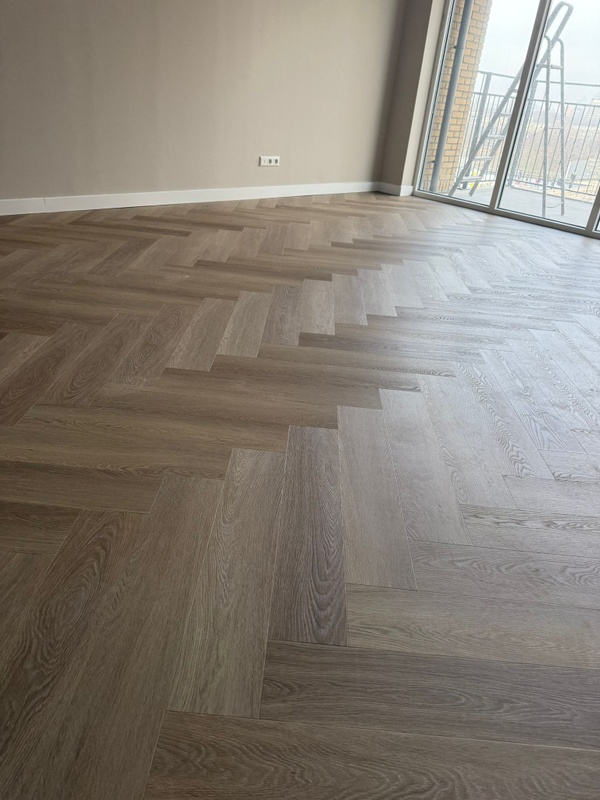

Afbeeldingslocatie: https://tweakers.net/i/zMyk77W56ozNE2Gf0JxtHaRyUis=/x800/filters:strip_icc():strip_exif()/f/image/9mqJnz2oCgOtGg2AaSXCPmUP.jpg?f=fotoalbum_large
Kan iemand met kennis van laminaat/visgraat vertellen of dit normaal is die glans en kleurverschillen
de merk/kleur is ambiant spigato smoky,
in de winkel was het hetzelfde maar na leggen ziet t er vreemd uit ook zonder lichtinval

Bijzonder, het lijkt toch echt door lichtinval of kijkhoek te maken te hebben. Wat zegt de leverancier?

Waar zit precies het kleurverschil? Tussen de twee legrichtingen? Dat is normaal.
Heb je nog een reststukje? Leg die eens in beide richtingen, dan zie je het zelfde effect.

Dit is het gevolg van de lichtval.
Met de nerf mee of niet maakt behoorlijk verschil. Als je nog een losse plank hebt liggen kan je dit makkelijk zelf testen door je plank een paar keer onder een andere hoek neer te leggen.

Je hebt nu een foto gemaakt tegen een lichtbron in, probeer ook eens een foto te maken met de lichtbron in de rug, wellicht valt het dan beter op. Nu zou ik vooral zeggen dat het door de lichtval komt.

Dit ziet er, voor een situatie met tegenlicht, vrij normaal uit lijkt me.
Met licht mee geeft wellicht een ander beeld.

Heel normaal, schrok ik ook van bij onze vloer de eerste keer. Maar vanaf de andere kant is er niets aan de hand :) Het is de nerf die het licht anders laat vallen.

Komt door de nerven waardoor je een ander lichtinval hebt. Rechtsboven op de foto lijkt het allemaal wel gelijk.
Tevens ontbreken er meubels in je kamer en op de muren waardoor kleine dingen plotseling erg lijken zoals je muur die niet glad is.

Die vloer ziet er fantastisch uit. Dat strijklicht accentueert door de structuur van "het hout" juist het (visgraat)patroon!
:+ Laminaat (en PVC) kan steeds beter hout nabootsen, met als resultaat dat men van de leg raakt 8)7

Altijd zo met visgraat. Verschillende legrichtingen, Verschillende optisch resultaat.

Ze leggen echt niet alle donkere lamellen een kant op en de lichte de andere kant op. Kortom, het is lichtinval.
