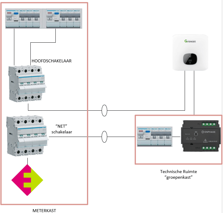

Hoi Tweakers,
Ik ben begonnen met het ontwerpen van mijn nieuwe meterkast, maar ik loop tegen een uitdaging aan.
Aan de achterkant van het huis wil ik een technische ruimte gaan inrichten waar de PVE installatie komt welke wordt uitgevoerd met thuisaccus.
Omdat er steeds meer stroomstoringen zijn, wil ik dat het huis in principe los van het net kan functioneren op louter de zonnepanelen en de accu's. (al is het maar kortstondig)
Nou is dit voorts met de meeste Hybride omvormers wel te doen, waardoor de installatie er ongeveer zo uit zou komen te zien. (plaatjes zijn louter ter illustratie en niet representatief voor merken of 1 / 3 fasen oid).
Afbeeldingslocatie: https://tweakers.net/i/Zb9kr-B9CK9IyHWkfZfAviFlhaw=/fit-in/4000x4000/filters:no_upscale():strip_exif()/f/image/iZvq6Yntuh4vM02cnskNZFoI.png?f=user_large
Of die Q-Relais nodig is met een hybride omvormer weet ik nog niet, dat is voor later zorg.
Probleem wat ik voorzie is dat ik dus 2 "hoofdschakelaars" heb, 1 om de Feed vanuit het net uit te zetten, en 1 om daadwerkelijke het huis stroomvrij te maken. (de hoofdschakelaar in de klassieke zin)
Ga ik hier dan met de NEN1010 niet in de problemen komen?
Het liefst zou ik in de groepenkast in de technische ruimte ook nog een aardlek met groep zetten (warmtepomp), maar dan wordt het helemaal een chaos, want dan valt die warmtepomp weer niet achter de "hoofdschakelaar", dus waarschijnlijk kom ik ook die bedrading 2x op en neer aan het laten gaan.
