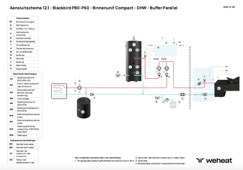

Hoi,
We hebben sinds meer dan een week een Weheat Blackbird p80. De pomp is aangesloten met een 2-pijps parallel buffer van 100L, we hebben alleen radiatoren (zonder thermostartknoppen; constante flow) en vloerverwarming in de badkamer.
Wat me opvalt is dat de pomp veel moduleert, dus eerst over de target temperatuur uit schiet, dan eronder zakt, dan omhoog moduleert, weer over de target uitschiet, weer zakt en zo verder. Dit lijkt me niet heel efficient. Is dat normaal, ligt het aan de manier hoe mijn systeem geïnstalleerd is (2-pijps parallel met 2de pomp), of aan instellingen (bijv. hysteresis heeft installateur op maximaal gesteld)? Kan de vele modulatie kwaad/hoe zit dat kwa efficiëntie?
Verder ook de vraag of het normaal is dat de pomp zo vaak ontdooit (om de 75 tot 120 minuten): Dit lijkt heel veel COP te kosten (ik heb nu een COP van 2,7-3,1 bij een aanvoertemperatuur van 36 graden...)
Zou fijn zijn om wat feedback en ervaringen te kunnen krijgen van jullie.
Bedankt, Naina
Afbeeldingslocatie: https://tweakers.net/i/f98pjCSc7GB413ia-vNAvVPGbpM=/800x/filters:strip_exif()/f/image/AnROewJhs5Zqz5sq74S3iDWu.png?f=fotoalbum_large
Afbeeldingslocatie: https://tweakers.net/i/VI6xb7O0ixaROyaBDeLclBj8a7o=/800x/filters:strip_exif()/f/image/7Cfn594H27fGMqO2hgJJlNrR.png?f=fotoalbum_large
[ Voor 29% gewijzigd door Naina1983 op 20-01-2026 13:02 ]

@Naina1983 Waarschijnlijk niet specifiek voor de Weheat Blackbird p80.
En wat je ziet is een beetje normaal voor het huidige weer
- alleen heb je daarvoor geen parallel buffervat met secundaire pomp nodig.
Wat de temperaturen in het primaire en het secundaire circuit zijn weet je vermoedelijk.

Wij hadden ook dezelfde over en undershoots. :-(
Iom de installateur de instellingen naar laag temperatuur verwarmingen gezet en de maximale aanvoer van CV water naar 40 gr. laten instellen. Deze stonden op 70 gr en hoog temperatuur radiatoren.
Onder onze radiatoren zijn wel ventilatoren aangebracht en nu loopt de BB stabiel op lage % en blijft de temperatuur ook stabiel op 20 gr.. Ook in jan-feb
