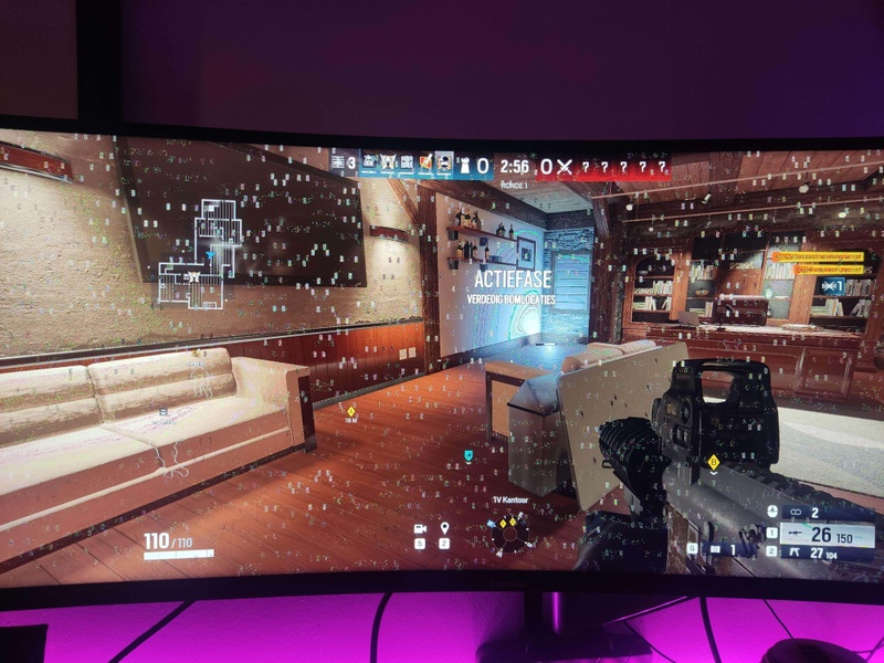

Ik heb aanhoudende BSOD’s met verwijzingen naar nvlddmkm.sys (NVIDIA). Eerst had ik deze op mijn oude pc (GTX 1070), Deze was al paar jaar oud, dus ik dacht prima moment om de pc keer up te graden. Heb daarna een PC overgenomen van een tweaker en en nu ook op mijn nieuwe (RTX 4070 Super) vergelijkbare crashes.De crashes gebeuren alleen onder load (gamen/video editing).
Wijst dit patroon eerder op een defecte GPU, of kan dit net zo goed iets anders zijn?
Hoe groot achten jullie de kans dat de monitor (ultrawide) dit veroorzaakt?
Zijn er bekende issues met NVIDIA + ultrawide schermen of deze specifieke hardwarecombinatie?
Zien jullie in de minidumps aanwijzingen voor hardwarefalen vs. software/driverproblemen?
Is het zinvol om eerst nog te testen, of kan ik beter direct een RMA starten bij Paradigit?
Ik heb een afbeelding van een crash en minidump files toegevoegd.

Ik zou de kaart RMA sturen als dat nog mogelijk is. Je hebt een Vrel aanduiding mét geheugen artifacts.
Je zou nog kunnen kijken of een ander PCI-E slot soelaas biedt, maar ik ga ervan uit dat de kaart zelf een defect heeft die niet zomaar thuis op te lossen valt.
  • bierschuit
Dat zijn typische VRAM artifacts op het scherm.

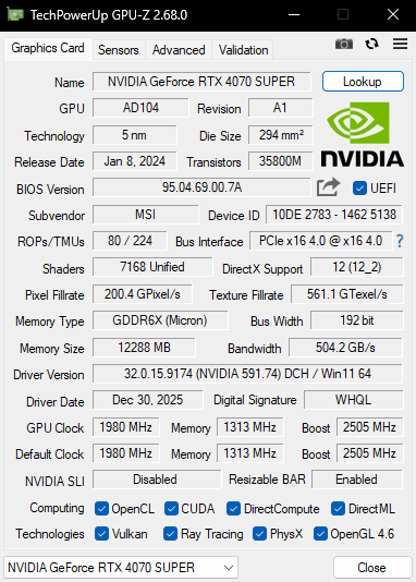

Download eens GPUZ ( https://www.techpowerup.com/download/techpowerup-gpu-z/ ) en kijk of er verschillen zijn in kloksnelheid tussen GPU Clock en Default clock waardes.
  • RobertoBravo
  • Registratie: Juli 2015
  • Laatst online: 31-03 07:37
@bierschuit Thanks for de tip.
Heb GPU-Z gedownload en de waardes zijn gelijk:
Afbeeldingslocatie: https://tweakers.net/i/f5goZaMGU0wQIxmSs36PHsqMD6A=/fit-in/4000x4000/filters:no_upscale():strip_exif()/f/image/dMQ1MjlXCetRaSjstAk1zv3G.png?f=user_large
https://www.techpowerup.com/gpu-specs/msi-rtx-4070-super-ventus-2x-oc.b11537
Ik neem aan dat dit dan ok is?

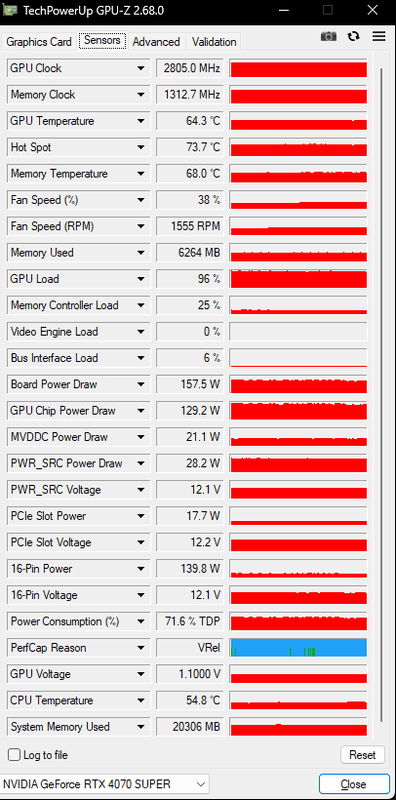

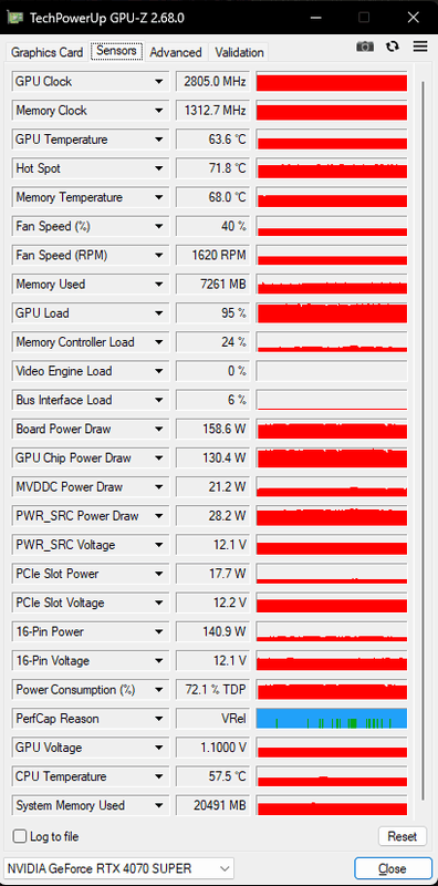

Kijk ook het tabblad sensors eens na als je aan't gamen bent. Ik dacht dat daar ook vrm/mem temperaturen op staan.

Hierbij screenshots van respectievelijk 5/10/15 min of arc raiders.
Afbeeldingslocatie: https://tweakers.net/i/jTf1hVC6VWsORjRfrGAWBMYPQyI=/x800/filters:strip_exif()/f/image/jq2ti4hol1PcrB3drji0EtCx.png?f=fotoalbum_large
Afbeeldingslocatie: https://tweakers.net/i/U8YFn1VEPp_Q65c9Yl7cu72rmAE=/x800/filters:strip_exif()/f/image/KKtuozMBHHl99psfucX8DjVa.png?f=fotoalbum_large
Afbeeldingslocatie: https://tweakers.net/i/xNey5NYGFMk9YwHAsSpLPoaV9tM=/x800/filters:strip_exif()/f/image/wPcALuIUQr7VOvr64H87FSvK.png?f=fotoalbum_large

Temperaturen zijn goed maar ik zien wel VRel = Voltage Reliability = er schilt iets met je PSU.

Ik lees ook dat de Vrel niets met de psu te maken heeft maar meer dat ie meer Watt probeert te trekken door het mobo dan door de stekker maarja, psu even checken wat er in steekt kan geen kwaad.
