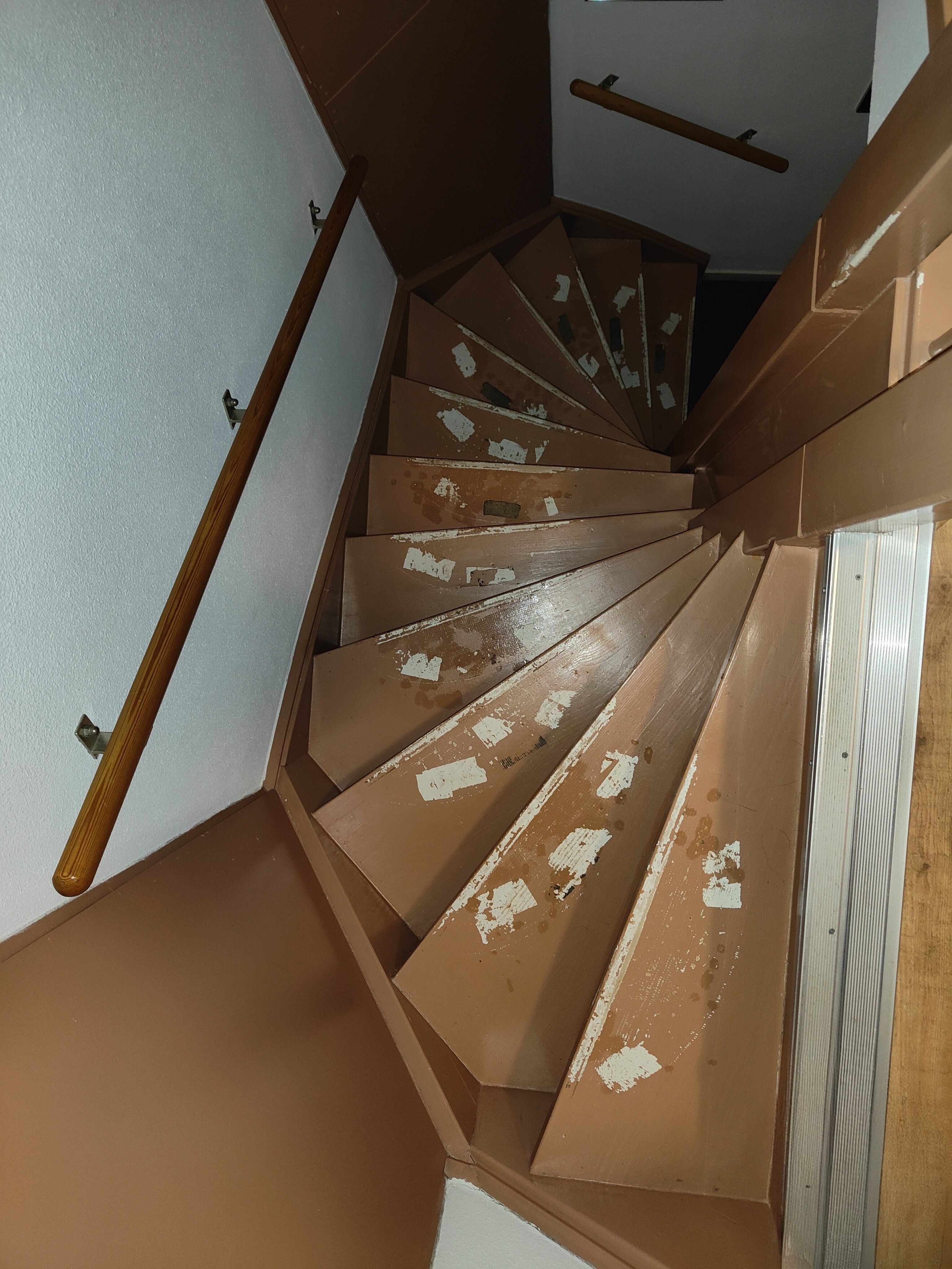

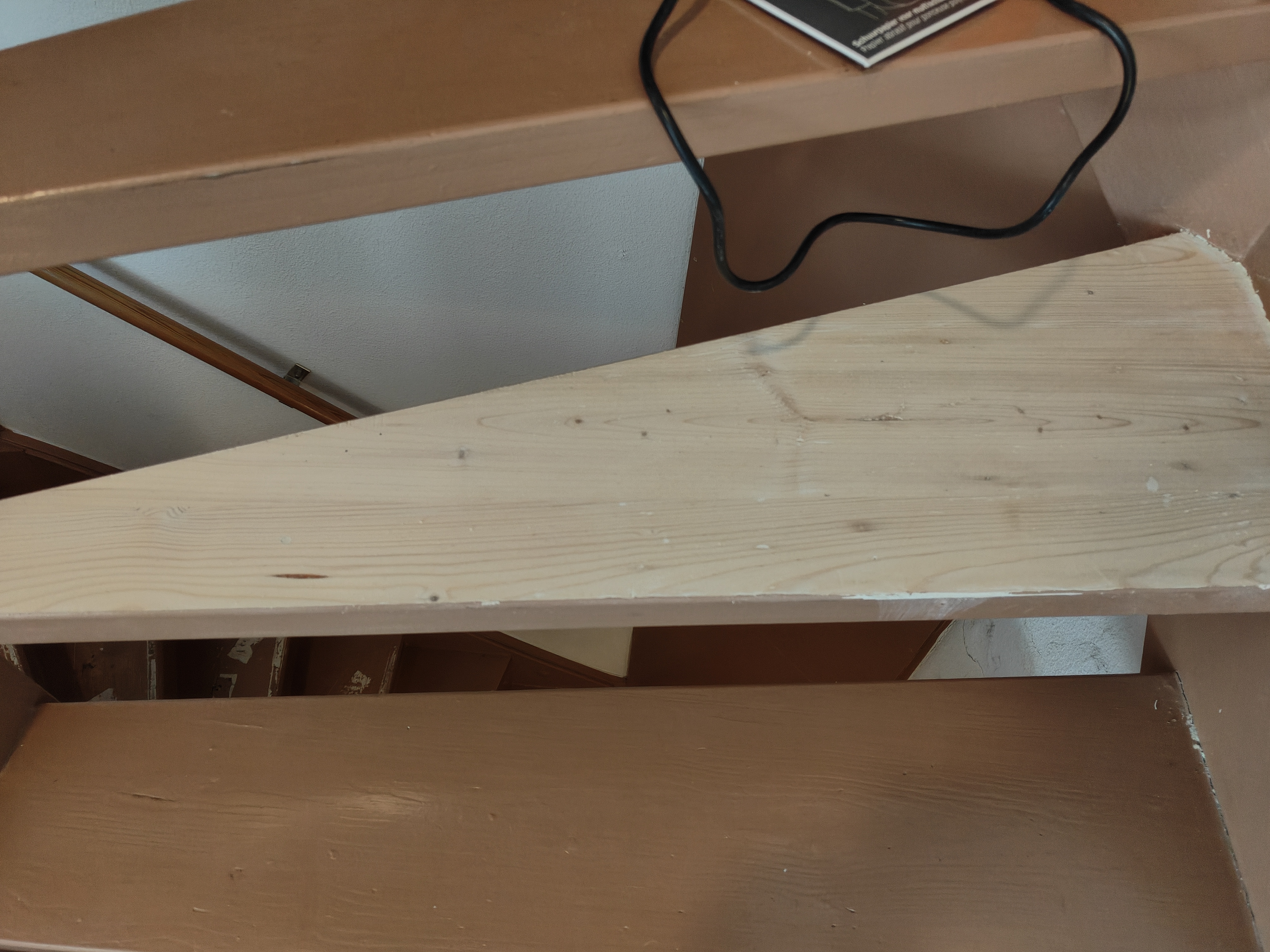

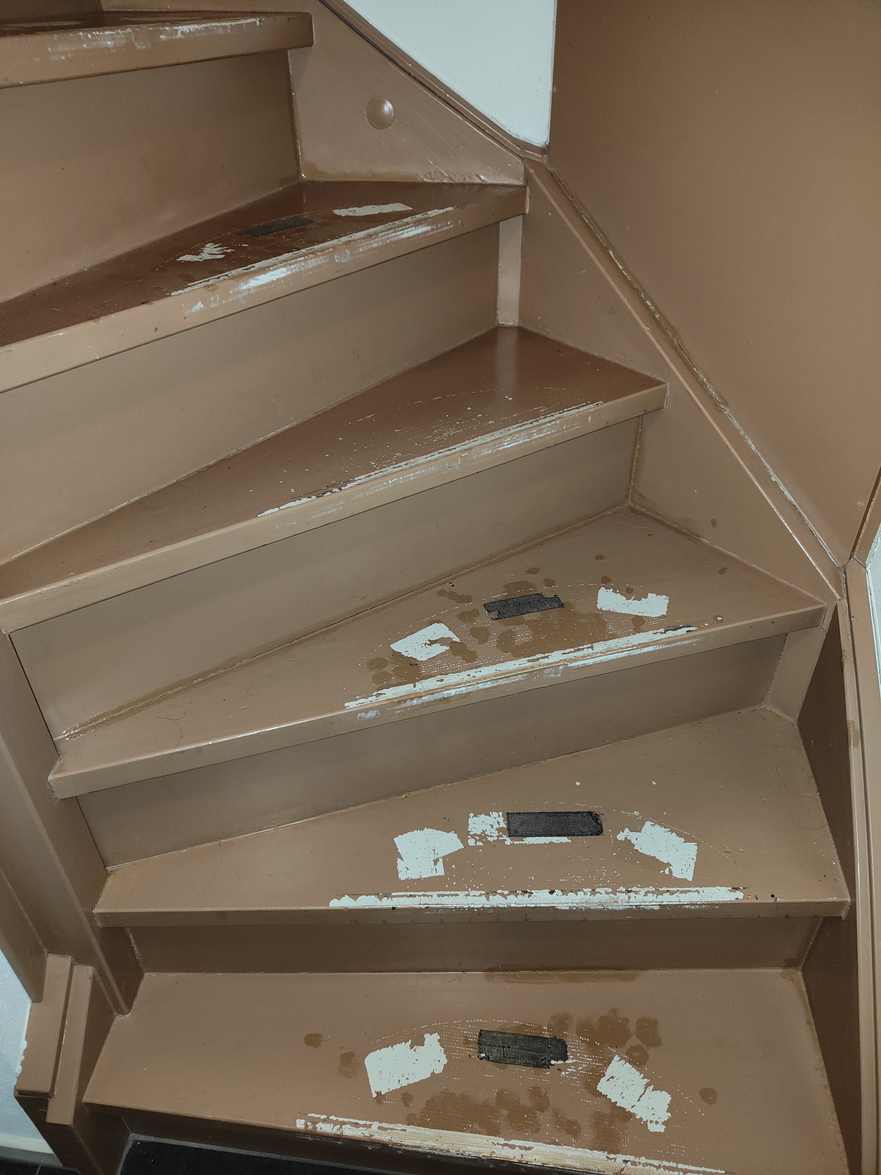

Zo ziet de trap er nu uit:

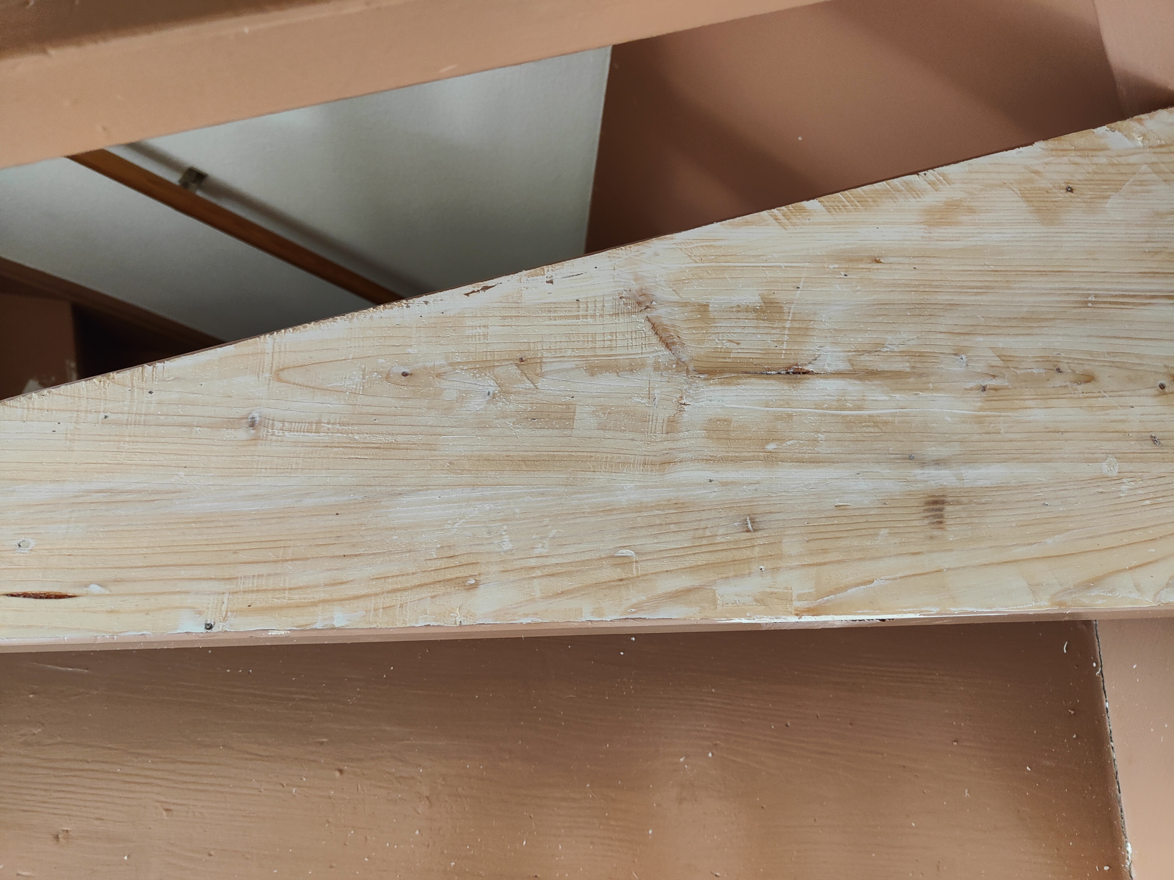

Nu hadden we het idee op de trede zelf, waar je dus op gaat staan helemaal kaal te maken en die te beitsen zodat we een houtlook krijgen, de stootborden en zijkanten etc worden dan waarschijnlijk donker (grafiet).

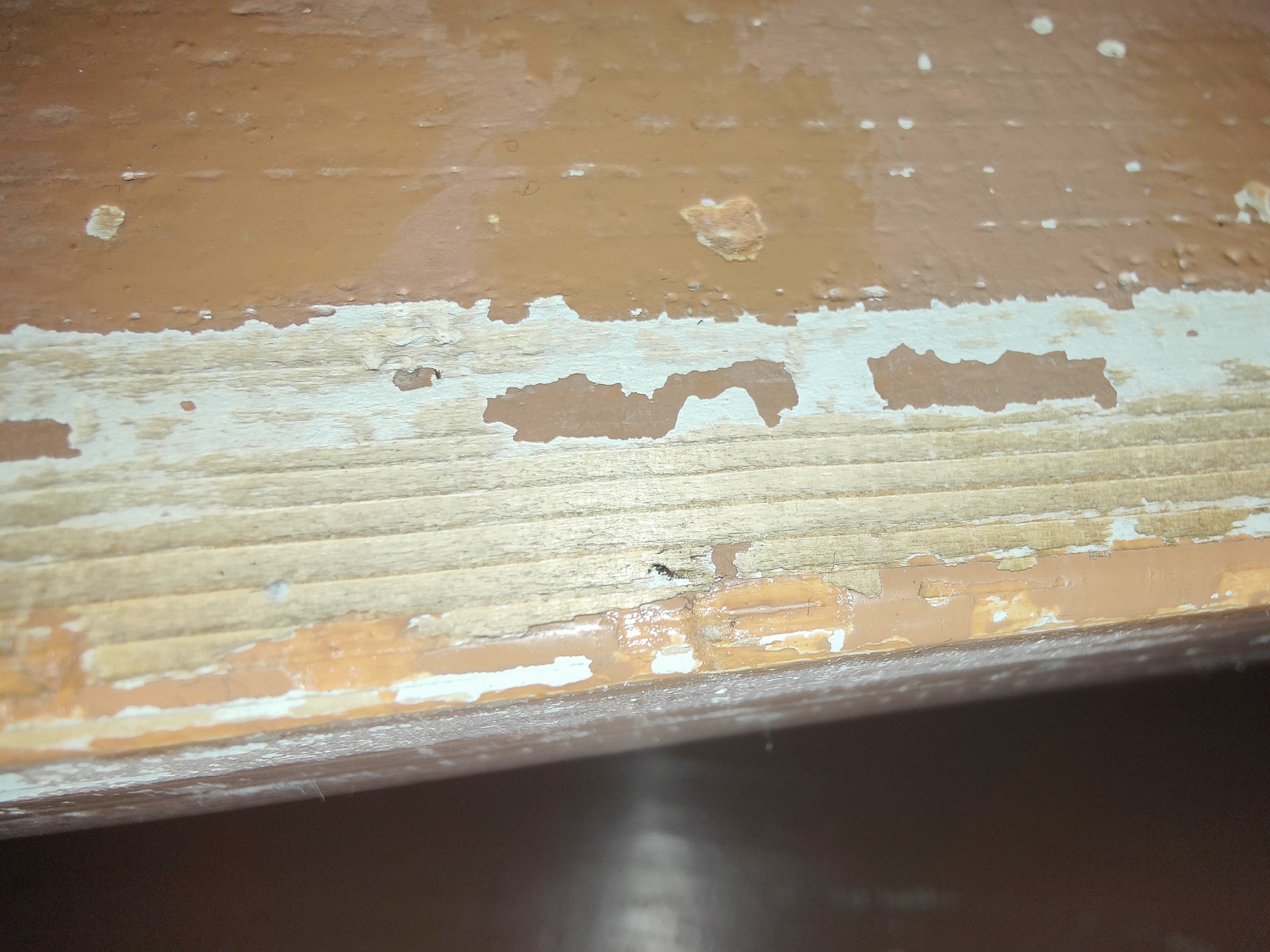

Nu is de vraag, is dit uberhaupt moegelijk bij zo'n trap? Hier een close up van een trede waar de verf een stuk vanaf is:

Je zou een lakfrees kunnen gebruiken als schuren/afbijt niet werkt. Je freest dan de bovenste mm van je trede af, inclusief lijmresten e.d. Werkt als een trein maar zou eerst wat minder ingrijpende maatregelen proberen.

Bij deze trap kan dat maar bedenk wel dat het een behoorlijke bult werk is!! Daarbij zul je de treden heel goed glad moeten maken en daarna meedere malen behandelen met een traplak. 1 laagje is niet voldoende ongeacht wat er op het blik staat. Een trap is behoorlijk onderhevig aan slijtage en vooral een gedraaide trap (wat dit is) heeft daar nog meer last van omdat iedereen zijn/ haar voet verdraaid op elke trede. 1 korrel zand onder schoen of sok zorgt daarbij voor een heel klien krasje. Smeer dat uit over een paar jaar en je ziet wat er gebeurt.
Zoals @TFBlitzwing aangeeft is een lakfrees een goede optie, die kun je huren maar doe er dan in vredesnaam een stofzuiger bij. De spanen vliegen in de rondte. Wat ik wel zie is dat het een gedraaide trap is en dan zul je de kleine hoekjes allemaal met een verfkrabber moeten doen. Na de lakfrees zul je flink moeten schuren. Bij dat schuren en dan vooral in de kleine hoeken moet je rekening mee houden de opstaande delen niet te raken. Als je de trap gaat lakken/ beitsen moet je schuurwerk 100% zijn, je ziet het anders direct terug in de lak/ beits. Ook goed kijken naar de gewenste kleur, je zult een veel lichtere kleur aan moeten schaffen ivm de meerdere lagen. Hou er rekening mee dat de trap meerdere dagen niet beloopbaar is als dit geen probleem is dan kun je het zo ook doen.
Een andere mogelijkheid welke sneller is en een langer mooi resultaat geeft is de trap te bekleden met PVC. Dit kun je ook door een bedrijf laten doen maar zelf is het ook wel te doen. (weet niet hoe handig je bent)

Ik zou eerst de hele trap een goede schoonmaak en schuurbeurt geven. Alle lijmresten eraf, alle verf mat schuren, etc. Dit is toch al nodig, al is het maar om er een nieuwe laklaag op te zetten.
Begin met 1 trede kaal te maken, en ga daarna verder met de rest. Afbijten zal waarschijnlijk de makkelijkste optie zijn, in ieder geval scheelt je dat een relatief dure lakfrees (tenzij je wacht tot de Lidl er weer een heeft). Afbranden zou ik niet aanraden, want dat geeft al snel zichtbare verkleuringen in het hout.
Deze trap is een relatief goedkope uitvoering van vuren, dus je kunt erachter komen dat verven de enige oplossing is. Als je bijvoorbeeld veel plamuur tegenkomt kun je wel ophouden en gewoon gaan verven, dan is deze trap niet geschikt voor wat je wilt. Ga dan gewoon verven, of beschilder als je echt tijd teveel hebt desnoods de trede met houtnerf, bijv.: YouTube: Palissander hout
En als je wel een mooie trap onder de verf vandaan weet te halen kun je naar de afwerking gaan kijken. Een beits of olie/hardwax afwerking lijkt dan voor de hand te liggen.

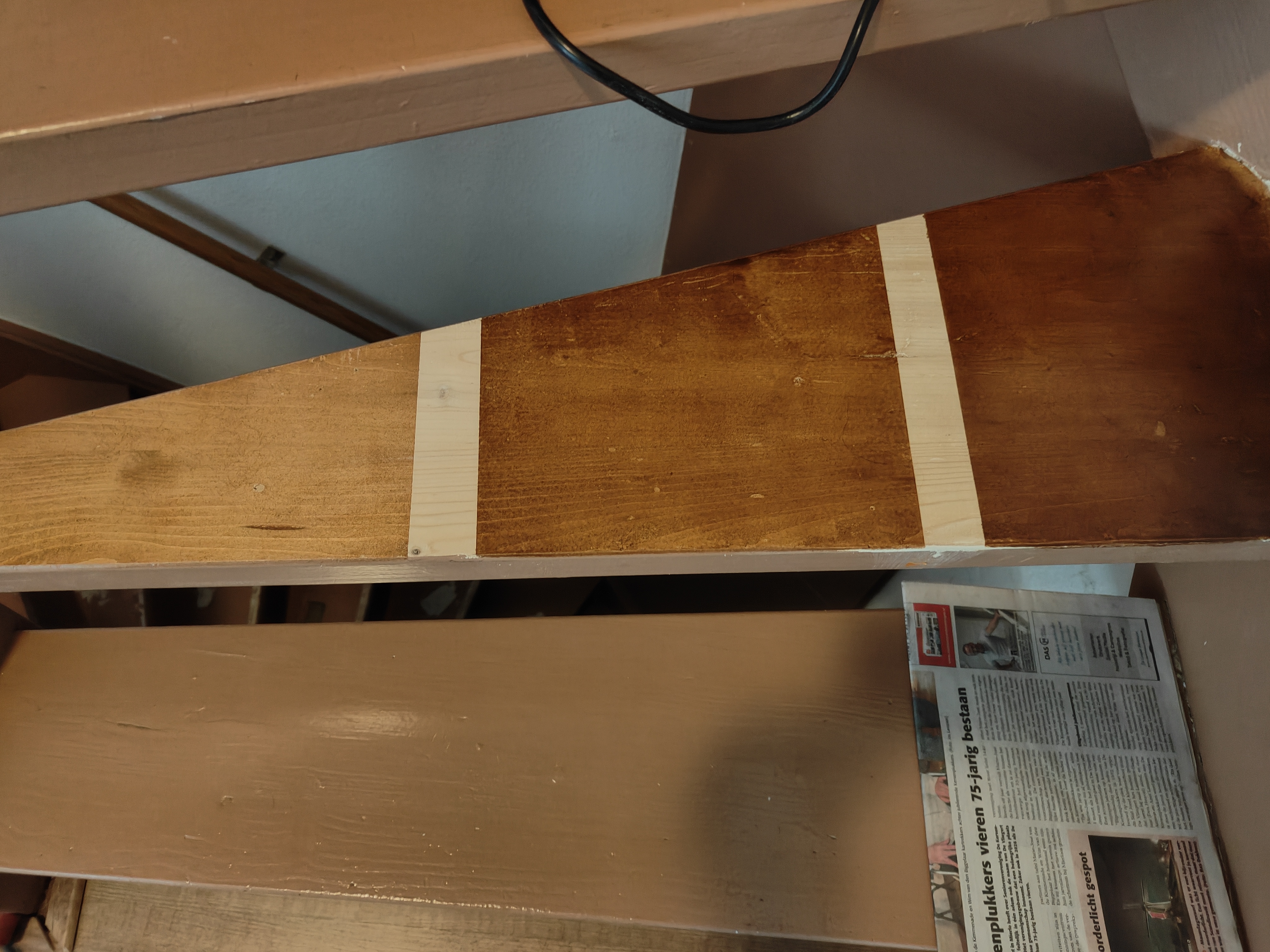

We gaan 1 trede van de zoldertrap als proef behandelen. Mocht dit niet naar wens gaan, dan lakken we de trap in zijn geheel in 1 kleur en plaatsen we halve maantjes.
Op deze trap zit maar 1 laag grondverf en 1 laklaag, dat valt gelukkig nog mee.
Opzetredes zijn gewoon te duur, renovatie is nog duurder...
Ik heb een heteluchtpistool, afbijtmiddel en een schuurapparaat dus we kunnen aan de gang!

Net even begonnen aan de "testrede". Eerst met het heteluchtpistool, daarna nog een dunne laag afbijtmiddel.
Zo ziet het nu uit:
Afbeeldingslocatie: https://www.imgdumper.nl/uploads9/6971fee13a249/6971fee11827b-IMG20260122114048.jpg
Straks nog schuren en kijken of het resultaat goed genoeg is om te beitsen.

pilskes schreef op donderdag 22 januari 2026 @ 11:44:
Zo ziet het nu uit:
Ziet er niet verkeerd uit. Als je gaat schuren dan eerst met wat grover schuurpapier en na schuren met wat fijnere korrel of nog beter schuurvlies gebruiken om na te schuren.

En na een keer schuren met korrel 80:

pilskes schreef op donderdag 22 januari 2026 @ 13:45:
Nou heb je wel een pilske verdiend :)
  • pilskes
vogelmans schreef op donderdag 22 januari 2026 @ 14:23:
Maar 1?? Morgen ga ik er nog een keer met fijner schuurpapier overheen en dan gaat de trede verdeeld worden in 3 stukken. We gaan kijken hoe het er uit ziet als het 1, 2 of 3x gebeist is.
De overzettredes zijn nog steeds een optie, aangezien we nu weten hoeveel werk dit is en hoeveel rommel dit geeft! Wat een stof zeg.... Ook de stank van het afbijtmiddel is nogal aanwezig.
Al met al ziet het er nu redelijk uit!

pilskes schreef op donderdag 22 januari 2026 @ 18:23:
Dit zou ik toch op een stukje los hout doen, niet op de trede.
Als je achteraf besluit dat 2 lagen genoeg is krijg je die 3e er niet makkelijk weer vanaf, plus dat je de overgang van 1 naar 2 naar 3 waarschijnlijk altijd blijft zien.

Het is een flinke klus, maar wel te doen. Heb het zelf ook eerder gedaan en meerdere dagen bezig geweest met flinke lagen afbijt en verfschrapers. Het lastigste zijn de randjes en de hoeken. Op een gegeven moment zat ik zelfs de verf met de punt van een zakmes weg te steken, maar het is te doen!
(het kostte me trouwens wel een bezoekje aan de SEH toen ik met mijn arm bleef hangen aan de verfkrabber, waarna ik meerdere tredes opnieuw kon schuren door het bloed wat erop was gevallen, blijf voorzichtig dus!)
Je kaalgemaakte traptrede ziet er op het oog al mooi uit, maar je ziet aan de randen de verflaag nog zitten, ook die zul je weg moeten halen, want je blijft dit zien onder de transparante laklaag straks.

Nou, we hebben een besluit genomen.. Allereerst het resultaat van het beitsen:
Links is 1x, midden 2x, rechts 3x gebeitst.
Afbeeldingslocatie: https://www.imgdumper.nl/uploads9/6975e0662b1be/6975e0660e25e-IMG20260124151000.jpg
Niet dat het resultaat slecht is, maar het werk, de kleur (een andere kleur beits is ook een optie maar welke??) en hoe het er uiteindelijk uit gaat zien, heeft ons toch doen besluiten om het anders te gaan doen.
Zoals @wokkelz al meldde zijn zijn de pvc overzettreden niet al te duur en kwalitatief gezien volgens ons de beste optie. We gaan dus deze https://www.gamma.nl/asso...y-eiken-4-stuks/p/B226115 plaatsen en natuurlijk de wangen schilderen. Nu nog een manier zoeken om mallen te maken die het fijnste is. Als iemand tips heeft om dit goed te doen, graag! Ook over het zagen/snijden van het pvc..
We kregen ook nog 25% korting, mooi meegenomen!

pilskes schreef op zondag 25 januari 2026 @ 10:33:
In de link van de Gamma die jij geeft staat ook een heel duidelijk filmpje over de werkwijze van het leggen. Het ziet er inderdaad makkelijk uit.
Goeie keuze! Hier vorig jaar dezelfde set geplaatst op de trap. Uit ervaring; een trapspin werkt het makkelijkste voor de bochten (en eigenlijk ook voor de rest). Verder is snijden het makkelijkste en snelste. Je stanleymes goed scherp houden en een paar mm korter afsnijden dan de diepte van de trede, dan valt het profiel er mooi overheen. Succes!
