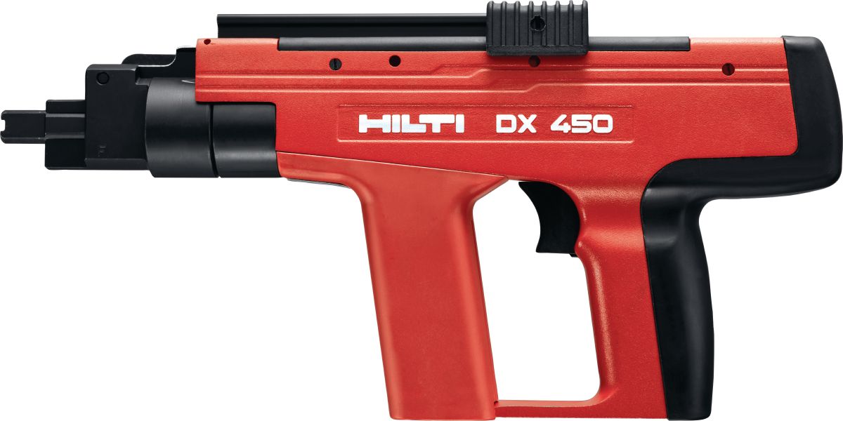

Je vergeet als laatste optie deze nog :+ :
Afbeeldingslocatie: https://productdata.hilti.com/APQ_HC_f2000/L128192.jpg
Hilti kruitschiethamer

_O-
dat is toch zo'n ding waar je een vergunning/ontheffing voor nodig hebt, of was dat vroeger zo? in verband met dat kruit?
