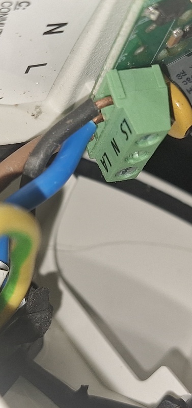

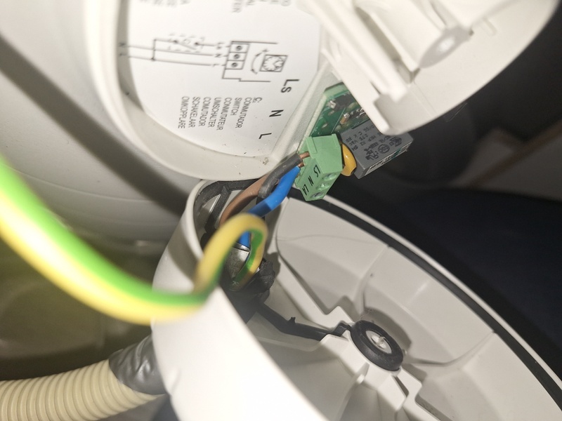

Help de groene conector is losgekomen van de printplaat.
Het betreft een lucht afzuiger voor in de badkamer. Tijdens de draadjes er weer in te zetten leek het alsof de groene connector steds losser ging zitten.
De ventilatieshop waar hij gekocht is geeft geen garantie. En nu?
Waardeloos dat je blijkbaar de draadjes er maar 1 x in kam doen . Daarna breekt het af?
Of zie ik iets over het hoofd? Is het nog te maken?
Foto's waren van ervoor toen hij nog vast zat.Afbeeldingslocatie: https://tweakers.net/i/UWu9RNim083w70Drw3h_4vUo2HY=/x800/filters:strip_icc():strip_exif()/f/image/p3Q1dcJOdshz05vwZ5xt1ntq.jpg?f=fotoalbum_large
Afbeeldingslocatie: https://tweakers.net/i/NihJaj4Bf2mbNNLEHLLp0bTP7Ss=/800x/filters:strip_icc():strip_exif()/f/image/eVbcghSTcwQzIdIQJeSKm6M9.jpg?f=fotoalbum_large
Afbeeldingslocatie: https://tweakers.net/i/wz34hPOlZQyA1aqrKVHMqPJnpfM=/800x/filters:strip_icc():strip_exif()/f/image/C4yVXjDZPOySjWOQFNQALiyl.jpg?f=fotoalbum_large

printplaat losmaken en kijken of je de connector weer kunt vastsolderen. aan de onderkant zitten (brede)printbanen voor de verdere strooomgeleiding

Daarna kun je eens gaan kijken hoe die klem vastzit op de printplaat. Over het algemeen is dat redelijk lomp soldeerwerk en is dat prima te herstellen, tenzij de boel echt losgebroken is.
Op foto 2 en 3 is al te zien dat de klem niet plat op de printplaat is gemonteerd. Dat lijkt me wel een vereiste om de boel goed vast te kunnen solderen.

De pootjes lijken afgebroken. Deze connectors kan je gewoon los kopen en de print ziet er niet beschadigd uit dus de gaten vrij maken en een nieuwe connector erop zetten.

Voor iemand die kan solderen is het geen moeilijke klus. Als je het nog nooit hebt gedaan, laat het dan liever iemand anders doen. 230 V moet goed vast zitten vanwege brandgevaar.

En is het mogelijk oom een foto van de 'onderkant' van de printplaat te kunnen zien, dit om duidelijk te krijgen wat de mogelijke schade is,
De onderdelen zijn makkelijk verkrijgbaar, maar zoals @TBTL aangeeft, ga niet zelf aan 230V zitten als je er geen ervaring mee hebt.
En de aansluiting wordt veel gebruikt, het afbreken is waarschijnlijk gebeurd omdat er massieve draden gebruikt worden, in combinatie met direct op de print, en geen trekontlasting komen er 'te' veel krachten op de aansluiting komen te staan met het (de)monteren van de ventilator.

Als je dit gaat repareren, plaats dan een flinke dot lijm onder de connector, zo te zien is dit een met de gaten ook gemetalliseerd en dat kan je niet repareren, dus zal de reparatie anders nog een stukje minder sterk worden.
@_trickster_ Waarschijnlijk is het probleem inderdaad dat er massieve draad in de klemmen gedaan is, dit ziet eruit alsof daar best wat druk op komt te staan op deze manier.

Soepel snoer van bv een apparaatstekker (pc voeding) gebruiken en die er eventueel op solderen en dan met wago van zacht naar hard of als je de connector gefixt krijg daar de soepele draad aan vastmaken dan haal je iig de stress weg op de connector.

Lijm en 220v kan soms geen goede combinatie zijn en is ook niet nodig.
Soepele bekabeling zou ook niet hoeven als het ding eenmalig gemonteerd wordt. Gewoon een nieuwe schroefconnector regelen en erop solderen (of laten solderen)
Dit zullen ze zijn: https://www.amazon.nl/gp/...smid=A11EG882P3SP30&psc=1 (pin afstand 5.08mm)
