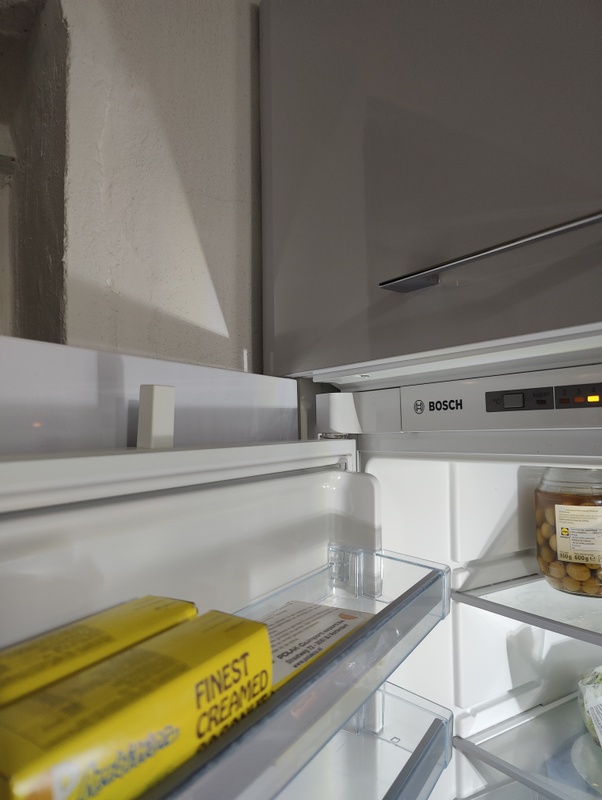

Weet iemand wat de functie is van dat witte blokje bovenaan de koelkast deur? Is dat puur voor stabiliteit of heeft het een andere functie?
Zie rode rondje op deze foto.

Zet de verlichting uit wanneer de deur dicht is denk ik

Welke koelkast zou dit moeten zijn en wat zegt de handleiding? Staat dat ding wel op andere foto's van de zelfde koelkast?
Volgens mij is het gewoon iets dat in de fotobewerking gemist is.

Ziet er uit als een Siemens of Bosch.
Dat blokje lijkt me idd een Photoshop foutje.

Dan weet de koelkast dat de deur dicht zit.

Deursensor?

Deur contact/ sensor
Het zorgt ervoor dat de koelkast weet of de deur open of dicht is.
  • Eventueel alarm als de deur te lang open staat
  • Afhankelijk van het model No Frost regeling
  • Kan ook verlichting mee schakelen.
Maar alles hangt van model af

We hebben deze:
iQ300, Inbouw
koel-vriescombinatie, 193.5 x
55.8 cm, Vlakscharnier
KI96NSFD0
Het is geen fotoshop. Er zit echt zo’n blokje bovenaan zoals iemand anders ook al postte on deze topic.

Dat is de deursensor.
Normaal zie je dat niet omdat er nog een kunstof deel over heen gemonteerd moet worden
