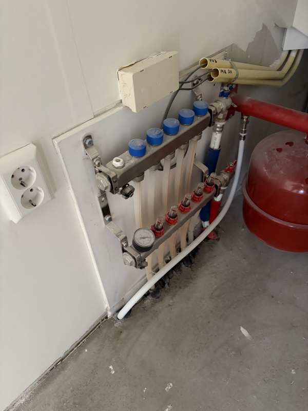

Goedemiddag,
Volgende week wordt onze pvc vloer gelegd, maar woensdag wordt de vloer al geëgaliseerd. Nu geeft de vloerenhandelaar het volgende aan:
Tijdens het leggen moet de vloerverwarming en vloerverkoeling volledig uitgeschakeld en afgekoeld
zijn.
Ik heb gevraagd hoe ik dit doe en hun zeggen door de stekker eruit te halen. Op zolder is dit mogelijk, maar bij die van de benedenverdieping niet, daar zit immers geen stekker in, zie foto. Hoe krijg ik de vloerverwarming dan toch uit? Volgens mij is het niet zo simpel door te zeggen ik draai de thermostaat uit, of wel? We hebben overigens stadsverwarming, en geen CV ketel of iets dergelijks.
Afbeeldingslocatie: https://tweakers.net/i/ctUjH8VBcdnFriJL0jQIO5WP0Wg=/x800/filters:strip_icc():strip_exif()/f/image/LecYUYLsRZtnZqGkkmprCM1a.jpg?f=fotoalbum_large
  • DePaul
  • Laatst online: 12:55
Hij krijgt zijn stroom waarschijnlijk door die grijze kabels die uit de gele buizen komen. Ik zou dat plastic kastje eens openmaken om te kijken wat daarin gebeurt. In een extreem geval zou je ook nog even kunnen kijken welke groep in de meterkast verband houdt met de vloerverwarming en desnoods die uitschakelen voor de time being

  • Microkid
  • Laatst online: 13:28
Microkid
Smile
Wat dacht je van de rode en blauwe kraan dichtdraaien? En in de meterkast kan je vast ook de aanvoer van de stadsverwarming dichtzetten.

  • sonina
  • Laatst online: 10:25
En zet dan de thermostaat ook uit. Anders gaat die proberen blijven verwarmen moest niet alles uit zijn.
  • No Hands
  • Laatst online: 06:43
Gewoon je thermostaat op 15 graden zetten?
  • Haboeri
  • Laatst online: 09-08 21:42
Inderdaad blauwe en rode kraan dichtzetten. Kwartslag draaien zodat de greep haaks op de leiding staat. En dan de thermostaat van de begane grond zo laag mogelijk zetten zodat er geen warmtevraag is. Aanvoer van stadsverwarming dichtzetten kan ook, maar als je daar woont zal je elders moeten douchen...geen warm water meer dan namelijk.
