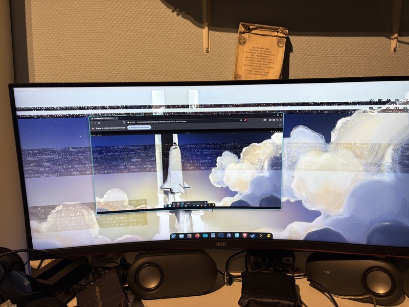

Afbeeldingslocatie: https://tweakers.net/i/1K5oIdLgHbq2z-yj0lL_yY9HF64=/800x/filters:strip_icc():strip_exif()/f/image/fV9pp0kM7a0MefU2rLQsXDwG.jpg?f=fotoalbum_large
Helaas nadat ik vanavond in Pop_OS heb kunnen werken weer glitching gekregen. Toen direct naar Fedora gereboot maar de glitches gingen vrolijk verder. De foto laat niet de echte aard van het probleem zien omdat het flikkert en lastig vast te leggen is.
Ik ben geneigd om mijn secundaire scherm, de 25” BenQ op de plek van de AOC te hangen en zo een paar dagen te testen. De AOC heeft aan deze PC al eerder rare issues gehad, zoals geen beeld geven en niet meer reageren op de aan/uitknop (toen nog in Windows 11) en de BenQ is altijd foutloos geweest (hoewel “maar” 60Hz) dus we gaan weer rustig verder met het uitdiepen van deze rabbit hole.
P.s. ik kreeg de screenshot timing niet goed met de glitches dus kan niet zeggen of deze wel of niet vast te leggen zijn in software.

Paar dagen getest met mijn 25” BenQ monitor, geen problemen.
Weer teruggewisseld naar de AOC als hoofdmonitor en binnen een uur na opstarten weer glitches.
Weer gewisseld naar KDE en 24 uur glitchvrij.
Iets tussen mijn videokaart, AOC beeldscherm en Cosmic helpt de boel om zeep in Wayland.
Schiet mij maar lek, ik blijf wel in KDE hangen voor nu totdat ik een fijnere werkende DE heb gevonden :+
Elke andere “oplossing” kost geld of betekent Windows, dus laat maar :+

Zoiets heb ik ook met een AOC gehad. Bleek bij mij in de monitor te zitten. Je kunt de achterkant eraf wippen met een zachte 'spatula' (in goed Nederlands), en dan de flatcables eens aandrukken/reseaten. Dat was bij mij de fix.
