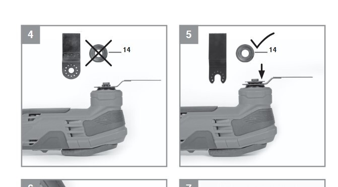

Afbeeldingslocatie: https://tweakers.net/i/n_-SyE6_iHojpY1Am02SKbqD8xM=/800x/filters:strip_exif()/f/image/RvBwwhNvNQbQb7W8GofDFTYU.webp?f=fotoalbum_large
Op de website van Einhell van dit appraat zie ik bovenstaande afbeelding, is die ring misschien bedoeld om onder een 'normale' zaag te plaatsen?

Aah! Een Scheibe / schijf, volgens de handleiding. Even kijken of die nog ergens verstopt zit en bewaard is.
Afbeeldingslocatie: https://tweakers.net/i/hmLi5F-wBGfR1sylT9oy0_dgJGo=/fit-in/4920x3264/filters:max_bytes(3145728):no_upscale():strip_icc():strip_exif()/f/image/ZkJ5uR7UfZSqyP9oQj5FCAFF.jpg?f=user_large
=== EDIT ===
Ja! Wie had nou verwacht dat de handleiding antwoord zou kunnen geven op zulke vragen? :+
Hiermee kan ik iig een setje van Pattfield mee gebruiken.
Blijft wonderlijk dat dezelfde orginele zaagbladen niet los verkrijgbaar lijken te zijn.
