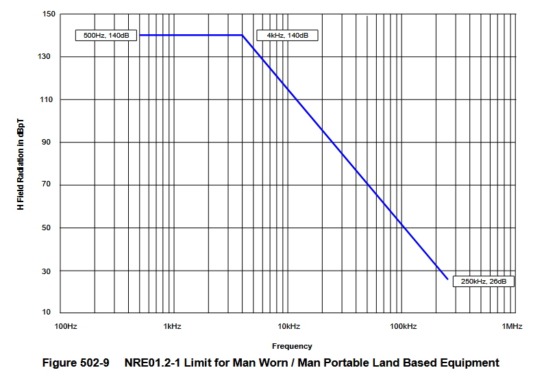

De meetmethoden voor magnetische en elektrische velden is overigens ook erg complex.
De limieten zijn opgesteld op basis van de meetmethode. Dus zomaar een meter kopen en die naast je magnetron houden zal hoe dan ook "teveel" aangeven, omdat je niet de voorschriften van de metingen volgt.
De meetmethode kan bijvoorbeeld zijn binnen een bepaald spectrum, met een bepaalde antenne in een bepaalde orientatie of polareit. Vaak wordt ook de ingangsimpedantie van het instrument voorgeschreven.
Je kunt niet zomaar met zo'n Wintact EMF meter rond gaan rennen en valide metingen maken.
Zeker laagfrequentie en magnetisch vereist zeer specialistische apparatuur. Dat kost tonnen.
De regels geldend in europa zitten in betaalde normbladen. Maar de NATO regels voor spullen m.b.t. defensie zijn openbaar. Zo is er bijvoorbeeld NRE01.2, voor mobiele/draagbare apparatuur met magnetisch veld tussen de 500 Hz en 250 Khz, dat komt in de buurt van wat je probeert te meten met deze EMF meter.
Deze limieten:
Afbeeldingslocatie: https://tweakers.net/i/YaDkito6Bm1uHRW_panQmth3J18=/fit-in/4000x4000/filters:no_upscale():strip_exif()/f/image/0cICjlROROcSrI8timasNFLI.png?f=user_large
Met deze meetmethode:
Afbeeldingslocatie: https://tweakers.net/i/tuOr1TgNXfvDYChHsdd4_kvv3Zw=/fit-in/4000x4000/filters:no_upscale():strip_exif()/f/image/burXWp9bCW8hTPCAZTzj3jRD.png?f=user_large
Wat ik probeer te zeggen is: je hebt deze meter gekocht, waarom? Wat wil je onderzoeken?
