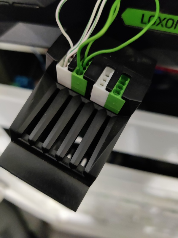

ik wil de witte signaaldraad bovenop de loxone tree extension uit de witte connector halen. Wat is het release mechanisme? Ik zie geen knopje om in te duwen en wil vermijden dat ik de draad over trek Afbeeldingslocatie: https://tweakers.net/i/MEWQ4OiTEtJhVZnOLue0RouCxT4=/fit-in/4920x3264/filters:max_bytes(3145728):no_upscale():strip_icc():strip_exif()/f/image/qefTFFGCIeypcecSt483DTeK.jpg?f=user_large

Dat zijn insteek klemmen. Ader vastpakken, zachtjes trekken en draaiende beweging maken.

En als ik ze terug erin wil steken? Gewoon duwen? Ik zag dat er een draad met veel koper bloot uit stak en had heel wat apparaten op rood stonden. Ik dacht dus dat de witte signaaldraad te ruizig was. Vandaar wil ik hem eruit halen en misschien best heen koper uit de connector laten en weer vaststeken

Ik heb nu dus moeite om witte draad er weer in te krijgen. Hoe weet ik dat die diep genoeg zit. Het zijn dunne draadjes dus hard duwen is niet eenvoudig want ze plooien meteen

Stukje afknippen, Max 1cm aanstrippen, en kaars recht insteken. Als de ader ook goed recht is, zou je hem er zonder moeite in moeten kunnen drukken.

Hierbij een foto : ik probeer zacht te trekken aan zo'n witte draad met draaiende beweging maar het blijft hartstikke vast steken. Is er geen mogelijkheid om het klemsysteem dat de draden vasthoudt lost te makenAfbeeldingslocatie: https://tweakers.net/i/CZGfuUYf3FgbAt826chGvqIB2Pk=/x800/filters:strip_icc():strip_exif()/f/image/23dVCqyd9Eh3dnVQfjdaECqP.jpg?f=fotoalbum_large
