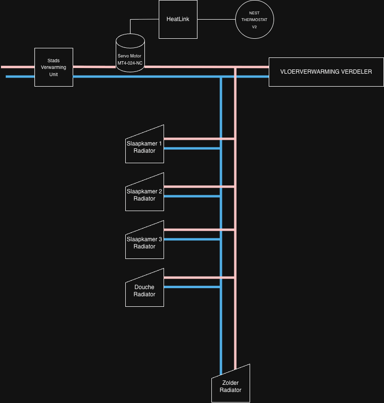

Hoi allemaal,
Ik heb bericht van Google gekregen dat mijn Nest Thermostat (2e gen) + Heat Link geen (of beperkte) ondersteuning meer krijgt, waardoor ik ‘m straks in de praktijk alleen nog lokaal/fysiek kan bedienen. Daarom zoek ik een vervanging.
Huidige installatie (stadsverwarming + 1 hoofdklep)
• Warmtebron: Stadsverwarming (aanvoer/retour komt binnen in stadsverwarming-unit)
• Hoofdregeling: Honeywell servomotor MT4-024-NC (230V, NC) die de warmte naar de woning open/dicht zet
• Thermostaat bedraad: Nest Thermostat v2 + Heat Link - Heat Link schakelt de servomotor (aan/uit)
Hydraulisch schema (zie eenvoudige schets)
Radiatorknoppen zijn nu handbediend (+/-) (géén thermostatische radiatorventielen).
Wat ik wil bereiken
Ik wil het liefst:
1. Vloerverwarming (BG) apart kunnen regelen (comfort beneden)
2. Radiatoren boven los daarvan kunnen regelen (kamers apart / schema’s)
3. Maar wel zó dat als één zone warmte vraagt, de MT4 servomotor open gaat (warmte beschikbaar)
Kortom: multi-zone/ruimte regeling in huis, maar met stadsverwarming en één hoofdafsluiter.
Waar ik twijfels over heb
• Honeywell: ik kom er op de website/documentatie niet goed uit wat ik precies nodig heb voor stadsverwarming + MT4 + multi-zone. (Evohome lijkt logisch, maar welke modules exact?)
• Tado X: twijfel omdat het nieuwer is (Matter/Thread), maar ik weet niet of het goed werkt met een 230V servomotor / hoofdafsluiter in een stadsverwarming setup.
• Tado V3+ bedraad lijkt vaker genoemd te worden voor stadsverwarming, maar ik wil zeker weten dat ik hiermee zones kan maken en dat het in praktijk stabiel werkt.
Wat ik al heb uitgezocht / geprobeerd
• Schema van mijn installatie uitgewerkt
• Geprobeerd uit Honeywell docs wijs te worden maar ik mis de uitleg over een xtra zoneklep voor de vloerverwarming verdeler
• Benieuwd naar praktijkervaringen met vergelijkbare setups (stadsverwarming + zoneklep/servomotor + vloerverwarming + radiatoren)
Vraag aan jullie: Wat is de meest logische route naar multi-zone?
Alle tips/ervaringen zijn welkom _/-\o_
Thanks!
Afbeeldingslocatie: https://tweakers.net/i/Ed_GJN5UjK_EBo0ICG6YweMIOyg=/x800/filters:strip_exif()/f/image/cnFN2D7nFodDiUf5qUAJbQlj.png?f=fotoalbum_large

  • Gameboy
  • Laatst online: 21:20
Als je trouwens op elke radiator een eigen zoneregeling gaat toepassen middels een thermostatisch ventiel, dan moet je ook de MT4 zoneklep verplaatsen. Die zit nu in de aanvoer naar je *hele* woning, maar die wil/moet je alleen maar voor je vloerverwarming hebben.
Als de vloer beneden geen warmtevraag meer heeft, moet die klep dicht gaan zodat je verdeler geen warm water meer krijgt. Dat gedrag van die klep stuur je dan aan met de thermostaat die voor je woonkamer/benedenverdieping een zone regelt.
De rest van de woning met radiatoren moet dan natuurlijk nog wel warm water kunnen krijgen, daarom moet die klep verplaatst worden...

  • marketeer
  • Laatst online: 04-05 09:36
Gameboy schreef op vrijdag 23 januari 2026 @ 08:30:
Thanks en inderdaad hier worstel ik mee, hoe ga ik dit aansturen. Kom er niet uit of Tado dit kan, aparte kleppen aansturen. Ben bang dat ik naar een installateur moet met al deze vragen.
