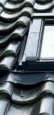

De hele verdieping is het glas vervangen met HR+++ en alle dakramen zijn vervangen. Alleen ben ik niet helemaal tevreden met het dakraam icm aansluiting dakpannen en de onderlaag (weet de naam niet). Het bedrijf geeft aan dat het geen probleem is alles is waterdicht, maar dat is niet mijn punt. Naar mijn mening moeten de dakpannen aan ze zijkant ingekort worden en aan de onderzijde ook zodat het kunstof materiaal eronder kan.
Verneem graag input en adviesen voordat ik actie onderneem.

Dit is beunwerk.
Dakpannen liggen links en rechts niet netjes meer. Loodvervanger is niet aangeklopt, prutswerk.
Loodvervanger niet aangeklopt is de grootste kans op lekkages (regen valt niet recht naar beneden... het waait nu rechtstreeks je dak in.
Laten terugkomen.

Dit klopt niet, de ramen liggen te hoog in het dakvlak. Is dit vervanging geweest van een oud Velux dakraam naar een nieuw Fakro dakraam? Is de binnenaftimmering aangepast?

Dit is inderdaad niet zo netjes gedaan en gelegd. Maar het lijkt ook niet goed te passen zo. Bij de 2e foto rechtsonder bij het raam zit iets ook niet goed of is de pan daar stuk.
Het moet eigenlijk netjes liggen zonder de pannen te gaan slijpen.

Alles is al een beetje geroepen, maar ik gooi er ook nog sneeuw in en wat wind.
En dan vooral de beruchte stuifsneeuw.
Ze hebben de moeite niet genomen om het lood te kloppen, dus met een beetje wind en wat sneeuw en zodra het gaat dooien heb je de lekkage overal zitten….

In openingspost stel je: Naar mijn mening moeten de dakpannen aan ze zijkant ingekort worden en aan de onderzijde ook zodat het kunstof materiaal eronder kan.
Foto-1 zie ik hele pannen, met beetje verschuiven zou dat perfect aansluiten op het raam+afdichting.. Ik zie geen reden om die in te korten..
Foto-2 zie ik gehalveerde pannen?? Dat snap ik niet.. Is niet wat je zegt, en gaat ook niet meer aansluiten/afdichten als bedoeld.. De linker pannen komen geeneens over de 'tochtstrip' van het raam, pannen zijn te klein..
Daklood (of loodvervanger, wat het ook mag zijn) MOET aan afwatering (onderkant) OP de pannen liggen, dus ligt nu goed..
Maar hoort wél aansluitend op onderpannen te worden geklopt.

Vandaag contact gehad en ze komen komende week even langs om te kijken, bedankt voor de input!

Haboeri schreef op vrijdag 16 januari 2026 @ 22:00:
Als ik TS was zou ik dit goed uitzoeken want volgens mij is dit ook een kwestie van losschroeven en opnieuw op de juiste hoogte plaatsen.

Hier gaat het zeker 100% lekken, mooie beunhaas

Alles is opgelost en dakpannen liggen ook strak, dank voor het advies.
