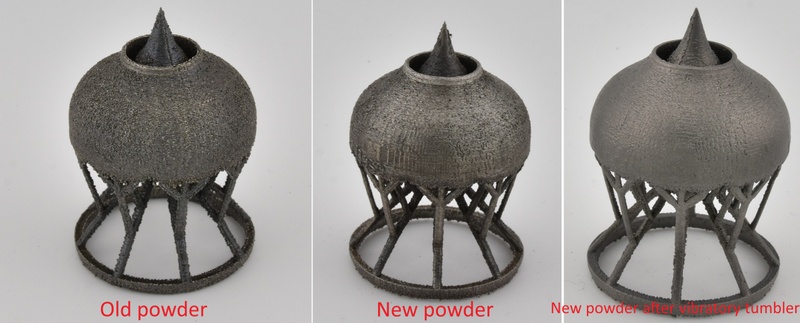

Ik ben de laatste tijd veel bezig geweest met het finetunen van de slicer-instellingen in OrcaSlicer en Klipper, maar ik bleef toch wat ruwheid houden in de prints. Ik vermoedde dat het aan de morfologie of kwaliteit van mijn metaalpoeder lag. Daarom ben ik overgestapt naar een nieuwe leverancier om te kijken wat voor impact de grondstof zelf heeft. Het resultaat is eigenlijk bizar.
Afbeeldingslocatie: https://tweakers.net/i/CBo7eauduLrz8VLyPAe5yOXG2_w=/800x/filters:strip_icc():strip_exif()/f/image/8Yt45Vw5rlf2ht8D6zNW5HAM.jpg?f=fotoalbum_large
Om het goed te testen heb ik deze technology demonstrator geprint. Wat je hier ziet:
Links (Oude poeder): Best wel veel ruwheid en satellites (onversmolten deeltjes die aan de randen blijven plakken). Zeker werkbaar, maar het vereiste best wat nabewerking.
Midden (Nieuwe poeder): Direct vanaf de buildplate, geprint met exact dezelfde Klipper-config en laser-parameters. De meltpool is duidelijk veel stabieler en de print is aanzienlijk strakker.
Rechts (Nieuwe poeder + Tumbler): Dezelfde print als in het midden, maar dan na een uurtje of twee in een vibratory tumbler.
Dit is allemaal geprint met de 60W (445nm) blauwe diode laser setup die we eerder in dit topic hebben besproken. Dat deze relatief betaalbare diode-setup zulke dichte en strakke resultaten kan leveren, simpelweg door beter poeder te gebruiken, is een flinke mijlpaal voor dit project. Het bewijst voor mij dat de hardware en kinematica goed zitten.

Nieuw filmpje: YouTube: Metal-Base at AM for production
In de description staat: "This was the first time taking the new version of the machine out of the shop."
@skyrip wat houdt die nieuwe versie in?

  • skyrip
  • Laatst online: 19-10 07:22
In deze versie zijn eigenlijk alle kleine/rand zaken die geleerd zijn tijdens het beta programma aangepast.
Het beta programma starte met een 30w laser dus was het systeem daarvoor geoptimaliseerd met een mogelijkheid om een 60w laser later te installeren
De nieuwe machine is geoptimaliseerd gelijk voor de 60w laser met een mogelijkheid om later nog naar een 90 of 120w laser te kunnen. Dus de gantry is een stuk stijver gemaakt en in het midden gezet van het massa middenpunt van de laser waardoor vibraties een stuk minder moeten zijn.
Verder is de elektronica geupgrade en zijn alle losse PCB's samengevoegd tot 1, extra diagnostische kanalen toegevoegd enz.
Ook is de stikstofgenerator geupgrade waardoor deze een stuk efficienter omgaat met het luchtgebruik en dus meer stikstof kan genereren.
het Overflow design is aangepast van een systeem met magneten naar een systeem met drukveren, ook is er een geintegreerde zeef toegevoegd
De echte basis is eigenlijk hetzelfde maar het zijn vooral veel puntjes op de i zetten.
