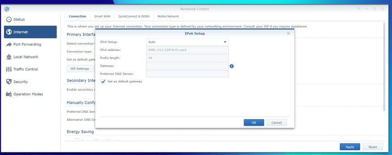

Voor mijn home-automatisering wil ik nieuwe Matter-apparaten aansluiten die Thread gebruiken. Matter/Thread vereist IPv6 op het lokale netwerk. Helaas levert mijn ISP geen IPv6 ODIDO, dus ik heb geprobeerd om lokaal IPv6 handmatig op mijn router in te stellen, maar zonder succes.
Netwerkcentrum → Internet → IPv6-instellingen
Wat moet ik hier instellen? Als ik “Auto” gebruik, zie ik een lokaal adres fe80::211:******fe7c:cac2 met prefixlengte 64. Waar kom dit IP adres vandaan?

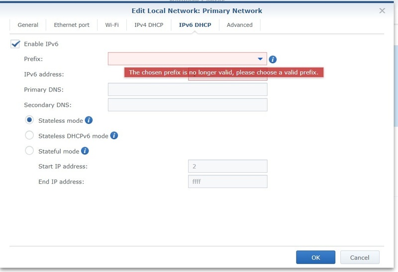

Lokaal netwerk → Netwerk 1 → Bewerken → IPv6 DHCP → IPv6 inschakelen
Het prefix-veld is leeg. Ik kan hier niets invullen of selecteren.

Je lokaal fe80::/64 (link local) ipv6 wordt automatisch gegenereerd.
Kan op verschillende manieren:
- handmatig.
- automatisch adhv het Mac adres van het apparaat.
Dit ip adres heb je nodig om binnen hetzelfde subnet te kunnen communiceren met elkaar.
Om op internet te gaan moet je provider dat wel ondersteunen.
Dan krijgen je apparaat nog een ander ip adres waarbij ze op internet kunnen.
Geen idee hoe je kennis met ipv6 is maar het werkt anders dan ipv4.

Ehm lokaal IPV6 heeft niks te maken met de router, zolang er geen vereiste is tot
"public" IPV6 kan alles prima lokaal communiceren, je kent ze wel de fe80 adressen.
Mijn interne netwerk is volledig dual stack m.u.v. het "publieke deel' aangezien mijn ISP('s) geen V6 ondersteunen maar dit maakt niks uit. Ik zou eens kritisch kijken naar de absolute vereisten en het zou mij heel erg verbazen als de eis is "public IPV6 communicatie". Nu is het wel zo dat sommige services (lokaal) niet goed werken met IPV6 disabled. Dit zie je soms in Windows domain controllers en Exchange servers maar dit heeft erg weinig te maken met andere infrastructuur maar meer met hoe de services functioneren.
DHCP en DHCPV6 hebben ook complete andere functies en mechanismen.
Ik zou me toch een inlezen in dit onderwerp en nakijken wat je echt nodig hebt voordat
je gaat rondklikken in router instellingen.
