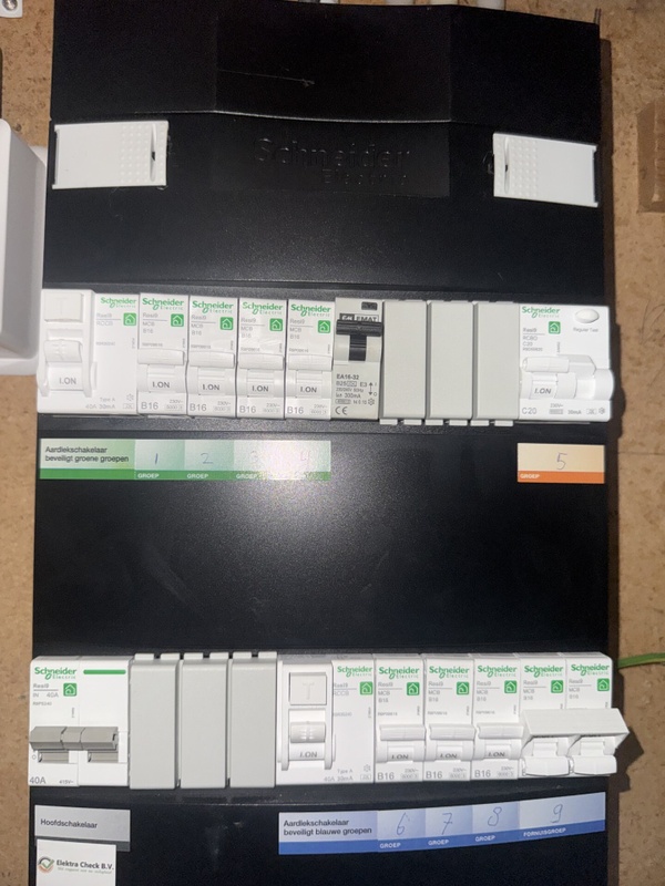

Goedemiddag allemaal,
Wij willen een verzwaring van onze aansluiting aangevraagd van 1-fase naar 3-fase. Dit omdat we binnenkort op inductie willen gaan koken en daarnaast een laadpaal thuis willen installeren.
Ik denk dat er sowieso te weinig ruimte is voor zowel een laadpaal als inductie koken?
Er zit momenteel al een kookgroep (ongebruikt) in de kast + een groep voor de zonnepalen.
is het mogelijk de kast uit te breiden met daar in alles voor de krachtgroepen?
De laadpaal die we op het oog hebben is een Peblar
Voor zover ik begrijp kan deze zowel 1-fase als 3-fase laden, neem aan dat deze zolang de 3fase aansluiting er nog niet is gewoon op 1 fase kan laden.
Alvast bedankt voor jullie reacties :)
Afbeeldingslocatie: https://tweakers.net/i/eYDRTSUAb_I8YSrRwUI8upZB29w=/x800/filters:strip_icc():strip_exif()/f/image/FPvpiHZp022gEXPzXDfRF90U.jpg?f=fotoalbum_large

Je kast is ontsierd met een Emat… zonnepanelen zeker gezien de 300mA?
Je kunt er gewoon een 2x12 kast naast hangen en daar de benodigde automaten in gooien.
De hoofdschakelaar moet een 3F worden, anders kan netbeheerder niet aansluiten.
Je hebt nu slechts 2 aardlekschakelaars, dus kunt maar 2 fasen gebruiken. De zonnepanelen kunnen beter op fase met verbruikers, dat is wat efficiënter.
Er zal wellicht wat herbedraad moeten worden.
En de fornuisgroep kun je uit elkaar halen en 2 eindgroepen van maken. Maar je mag maar 4 per aardlekschakelaar hebben, dus dan heb je die 3e toch nodig… dus als je toch bezig gaat: de boel mooi verdelen over de fasen met 3e aardlekschakelaar.

goed gespot, dit is inderdaad voor de zonnepanelen, vergeten bij te vermelden.
gelukkig dat de kast kan worden uitgebreid, was al bang dat alles er weer uit kon. (niet dat dit nu weinig werk is) ik ga in ieder geval contact opnemen met een monteur en hem dit allemaal voorleggen bedankt!

De elektricien zal een kam moeten plaatsen om het huis tijdelijk vanaf de enkele fase te voeden met de 3-fase ingerichte kast.
De monteur netbeheerder haalt die er uit en sluit de 3 fasen aan.

Ter info; in de nieuwe NEN 1010 is meer dan 4 groepen per aardlekschakelaar toegestaan, de norm zegt dat je moet kijken naar de verwachte lekstromen per apparaat. Dus een fornuisgroep mag best samen met 2 lichtgroepen en 2 aparte groepen achter een aardlekschakelaar. :Y)
