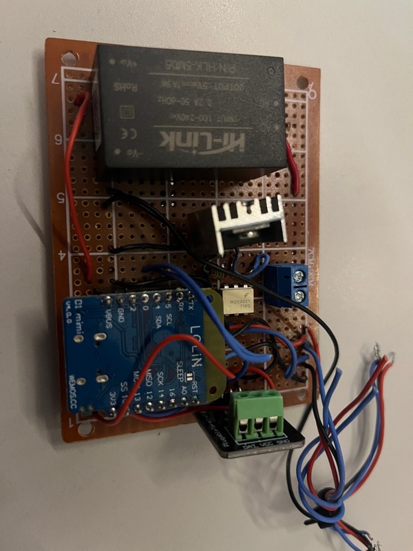

  • MijnCommentaar
  • Laatst online: 13:39
Dan zou ik tock voor een usb adapter gaan, anders krijg je zoiets.
ps dit was een thermostaat knutselwerkje
Afbeeldingslocatie: https://tweakers.net/i/LXwih8e2NVwLOhCiVdt2ZfjoBV4=/x800/filters:strip_icc():strip_exif()/f/image/O67hCcSlyZzouXlbpuqBlO44.jpg?f=fotoalbum_large
  • memphis
memphis
48k was toen meer dan genoeg.
Misschien een WCD met ingebouwde USB poort een idee? Dan heb je veelal 2A tot je beschikking.
Er zijn mensen die mij een GOD vinden
