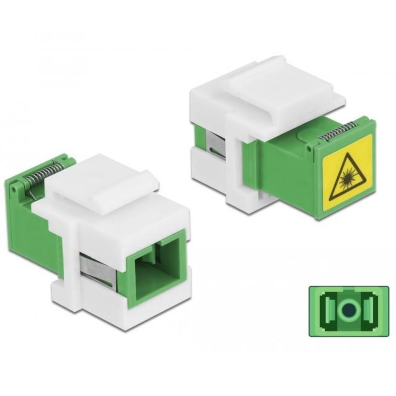

Ipv RJ11 kan je eenvoudig RJ45 gebruiken (net als je netwerk aansluitingen). Je gebruikt alleen wat minder aders (en met een RJ11 stekker kunnen de pootjes in je keystone verbuigen).
Fiber is prima af te monteren op een keystone, welke aansluiting krijg je precies (ik neem aan single mode SC)? Ter illustratie:
Afbeeldingslocatie: https://tweakers.net/i/C7RRF4b7GIxinQ0PIaTtripggCs=/800x/filters:strip_icc():strip_exif()/f/image/rqjGgX9IfN5rbut3V5bE2lqI.jpg?f=fotoalbum_large

Ficubus schreef op vrijdag 16 januari 2026 @ 10:50:
Dan dacht ik nog verder. Binnenkort heb ik hopelijk FIBER (ik heb hiervoor een oragne holle kabel klaar liggen)
kan ik die dan ook laten eindigen in een keystone in de kast?
Dat zal je moeten overleggen met de netwerkbeheerder. Mogelijk zal die voorwaarden stellen aan hoe de aansluiting moet zitten. In Nederland mag je als consument niet zomaar aan de aansluiting van de netwerkbeheerder zitten. Zij kunnen redelijk grote eisen stellen met hoe ze het willen.
