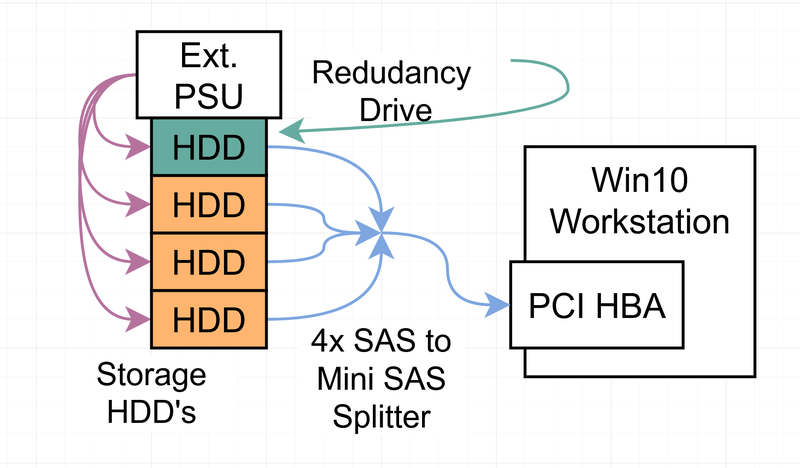

Hallo Tweakers,
Afbeeldingslocatie: https://tweakers.net/i/0sZsP9TZ22XGL1VxYMoClBrsTPI=/800x/filters:strip_exif()/f/image/MEFb9FVLwATt3XG7CUK91UZl.png?f=fotoalbum_large
Ik doe de laatste tijd veel videoproductie, en ookal heb ik momenteel totaal 8tb NVME schijfruimte, heb ik niet genoeg ruimte om mijn footage te archiveren. Met de prijsgekte van nu is het ondoenlijk, om voor long-term genoeg solid-state drives te kopen.
Dus.... een JBOD met 4-stuks oude enterprise SAS schijven voor cheap? Het doel is 4 HDD's waarvan 1 voor redundancy, gevoed met een externe voeding (los van mijn workstation PC), zodat ik de voeding, en dus de schijven, met 1 click aan kan zetten op het moment dat ik moet archiveren, met de HBA PCI kaart in mijn PC met externe mini SAS ports.
Zo heb ik een 4-bay "module" waarvan ik er later nog een kan maken, eventueel met een mooie case en al. Voor zo ver ik het begrijp, zijn dit ook de onderdelen die je voor een DIY NAS zou gebruiken, dus mocht dat ooit nog een vereiste zijn, hoef ik hopelijk vrijwel niks opnieuw te kopen.
Ik draai Win10, dus zfs is voor zover ik het begrijp geen optie, en wat ik ook heb begrepen is dat de "built-in" drive pooling in Win10 niet geweldig is. Dus: Stable Bit Drive Pool, leek me de beste optie?

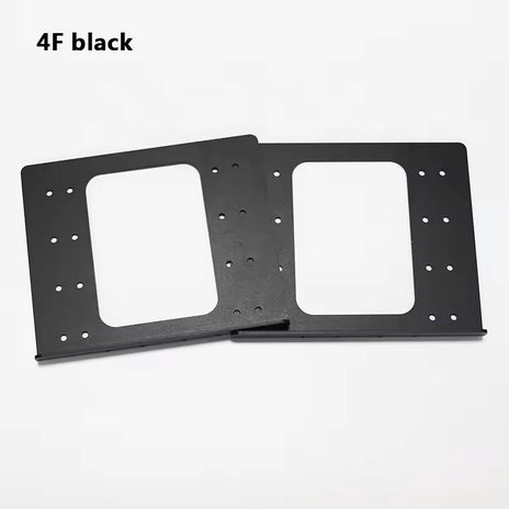

Montage: Aluminum 3.5 HDD Hard Disk bracket
Afbeeldingslocatie: https://tweakers.net/i/89D5348y0JrG21-0VjW9zCY_2eg=/fit-in/4000x4000/filters:no_upscale():strip_exif()/f/image/4bJHRsvVYCIUAZXTKdhcctIa.png?f=user_large
+ 20.- EUR

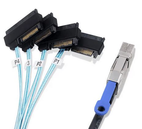

Aansluiting: Mini SAS HD SFF-8644 to 4 x 29-Pin SAS SFF-8482
Afbeeldingslocatie: https://tweakers.net/i/CKKzN5PcDZBawF04fHTQb4EUlM8=/fit-in/4000x4000/filters:no_upscale():strip_exif()/f/image/OnrysS2iZNy6FMANo68KrfO5.png?f=user_large
+ 20.- EUR

Zit ik hiermee in de juiste richting om "goedkoop" 36tb externe opslag met redundancy te regelen?
Met de extra Mini SAS poort op de PCI kaart, is het ook evt mogelijk om nog eens 36tb (of 4 drives) toe te voegen indien nodig, zonder hele NAS of server infra op te hoeven bouwen.
Ieder advies of alternatieven zijn welkom :)

Zo te zien heb je overal over nagedacht. Het enige waar je misschien nog op moet letten of je wel een PCIe x8 slot vrij hebt voor die kaart, vaak zijn de extra sloten x4. Ook moet je CPU al die lanes beschikbaar hebben.
n.b. Mogelijk dat die ook op x4 werkt.

Exos schijven, het hoeft niet, maar 't kan wel een issue zijn:
review: 'Nieuwe' Seagate-hdd's blijken tienduizenden uren gebruikt te zijn, h...
Ik zou persoonlijk geen archivering doen met tweedehands schijven met een flink aantal draaiuren achter de kiezen. Ook het aan/uitschakelen wat je van plan bent, is niet optimaal voor de betrouwbaarheid.
Wel oppassen met de LSI kaart. Worden veel met specifieke Dell, HP of andere OEM firmware uitgebracht.
Ik weet de "waarde" niet van je archief, maar ik zou persoonlijk voor een NAS oplossing gaan met nieuwe schijven.

Dank voor de input! Ik heb opzich geen specifiek wens om voor Seagate te gaan, Toshiba of Hitachi zou ook okay zijn. Verder snap ik het argument om gelijk maar een NAS te kopen of te bouwen volledig, dit zou inderdaad lange termijn de beste optie zijn, maar vaak ook niet goedkoop voor mooi spul + extra complexiteit met de networking (router staat op een slaapkamer).
@PROnline
Dit snap ik niet helemaal, heeft dit te doen met hoe enterprise schijven werken? In mijn oude Pentium PC's had ik ook schijven en die zette ik soms wel 5x per dag aan en uit. Of heeft het te maken met data corruptie als de schijven langere tijd uit staan?
Ik zal de archiefstorage ongeveer eens in de 1 a 2 weken nodig hebben, 500gb er naartoe transferren en weer uit.
In mijn ogen zou dat zowel de draaiuren op de schijven minimalizeren en de stroomkosten voor de opslag aanzienlijk verlagen, maar mischien dat de nadelen hiervan te groot zijn?
Voor zover de "waarde" van de data: non-critical, maar nice to have; wat na mijn inzicht okay is om op een 3+1 parity disc config te doen?
Nieuwe schijven overweeg ik zeker, maar dan kijk is de prijs al snel: 25.- EUR / tb ipv 10.- EUR / tb
Dus dan komt de prijs uit op 1200.- voor de schijven en +-400 voor een 4-bay NAS met dezelfde capaciteit, dat is een flink verschil ten opzichte van 630.-
