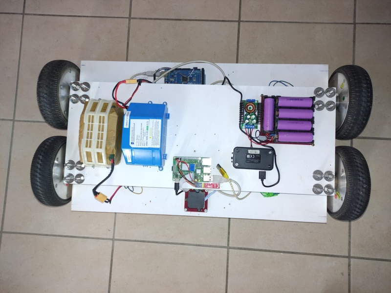

Afbeeldingslocatie: https://tweakers.net/i/f1RvZKt1-WEK95x5K8nXVmBnzcM=/x800/filters:strip_icc():strip_exif()/f/image/rWdY39sU2IltyGcFr1xYu8I4.jpg?f=fotoalbum_large
Een echte autonome robot op wielen.
Autonoom wordt vaak als buzzword gebruikt, maar ik ben al zover dat ik er vertrouwen in heb dat deze robot uiteindelijk alleen gelaten kan worden, en doet wat ik verwacht.

  • Wielen/Drive systeem (hardware/elektronica)
  • De Operating layer (ROS2) (heel veel specifieke kennis en software)
  • LIDAR/SLAM (Magic met lasers)
  • Navigatie (The rabbit hole.. 8)7 Veel software)
  • Locatiebepaling
  • De kist zelf (Hout, ijzer en plastic)
  • Ultra Wideband (gaat dieper dan ik dacht)
  • Batterijen
  • De wizzard-kant
  • Connectivity
  • Simulatie
Checklist
Wegens een griepje iets later dan verwacht en iets meer hoog-over:
  • Mijn workflow: Bedenk je ongeveer de slechtste manier om integration hell te voorkomen met een project als deze.. nou, dat is hoe ik begonnen ben. Inmiddels is het verbeterd, maar het is een onderwerp waard.. (50%)
  • Wielen/Drive systeem: Heeft nog wat veiligheidsfeatures nodig (90% tenzij breaking-bugs)
  • Locatiebepaling: Hier kun je op afstuderen, dit blijft WIP tot alle systemen werken, deze krijgt gaandeweg meer sub-taken (10%)
  • SLAM navigatie: Werkt goed als de lidar 360 graden ziet, is nog WIP voor waar ik hem wil, (75%)
  • De kist zelf: qua uiterlijk zijn er nog een aantal dingen die ik wil, zoals meer beslag, en voeten (wordt een los onderwerp) (50%)
  • De voeten: De kist heeft mensenvoeten, deze zijn goed beschreven in het boek en definieren samen met de tanden en de tong wel het uiterlijk van The Luggage. Ik speel met het idee om deze realistisch te laten bewegen met een extra wiel op de grond, of aan de eigen wielen vast, dit hangt af van wat voor wielen ik uiteindelijk ga gebruiken (10%)
  • Batterijen: Lithium is eng, i have stories (25%)
  • De wizzard-kant: ik dacht aan een staf, maar ik denk dat een boek of iets randoms meer bij Rincewind past.. ik heb ook nog een 'iconograph' maar die werkt nog en vind ik zonde om te slopen. Bovendien wilde mijn vrouw als twoflower verkleed gaan :+ (5%: het idee is er, maar geen concrete plannen)
  • Connectivity: Wifi doet het prima, de rest krijg ik wel aan de praat, dat is wat ik normaal gesproken doe als ik niet met dit ding of mijn gezin bezig ben :+. (25%)
  • Simulatie: is verdomd lastig, maar zal helpen om edge-cases op te lossen, ik ben nog zoekende om dit goed aan de praat te krijgen. (25%)

Helaas geen energie voor een doordachte update, maar wel wat plaatjes en een braindump:
Afbeeldingslocatie: https://tweakers.net/i/g2GmUe1KUcf20OQoExUDIgpE8Dk=/800x/filters:strip_icc():strip_exif()/f/image/mw56ngNGO930h1SQmPZ9Qwhs.jpg?f=fotoalbum_large
Afbeeldingslocatie: https://tweakers.net/i/jo5r6cLBvMWSg_nF4qOxz17Ra64=/x800/filters:strip_icc():strip_exif()/f/image/VrO5IRihZqFbpR5QeGmpZsmx.jpg?f=fotoalbum_large
vanwege statische elektriciteit moest ik het frame aarden, dat gedaan met wat installatiedraad en skills die ik sinds mijn elektra-opleiding niet meer heb gebruikt :+
Het testen van dit ding op laminaat geeft zulke erge schokken dat ik een dragline moest maken. Op de plavuizen vloer in de woonkamer is het minder.
Afbeeldingslocatie: https://tweakers.net/i/tuwuLtfWoGoNZCamcVb2ISym_G4=/800x/filters:strip_icc():strip_exif()/f/image/yyg3XcqRvPZvGPCx9crQnNDf.jpg?f=fotoalbum_large
met de kist erop.
ik heb een filmpje met mij op de kist, maar ik hoef niet zonodig op het publieke internet met mijn snufferd, ik ben nog aan het kijken hoe ik dit het beste kan doen.
De wielen werken ontzettend goed, ik moest zelf de node schrijven want de standaard node is voor vierkante frames, mecanum is eigenlijk bedoeld voor vierkante setups, maar rechthoekig werkt goed.
omdat ik vrij aggressief heb getest zijn er een aantal rollers stukgegaan en waarschijnlijk moet ik 1 of 2 schalen opnieuw maken.. maar dat zat er dik in
Wat heb ik geleerd:
-Gebruik toch alle schroeven om de wielkappen vast te zetten, hiermee klemmen de schalen voldoende zodat er geen slip tussen de metalen wielen en de plastic schalen is.
- Het frame is super stevig, niks meer aan doen
- Rollers hebben een update nodig, ze hebben een zwak punt (hier maak ik nog een foto van)
- Al het gewicht ligt op 2 rollers per wiel, daar moet je ze ook op bouwen. Wellicht stap ik van het idee af om er zelf op te gaan zitten, maar kan mijn kind erop rijden (scheelt 60 kilo)
- Elektrische isolatie nodig tussen frame en elektronica. De statische potentie is hoog genoeg om mij een flinke klap te geven, een pi is meteen dood als deze tegen het frame komt of er een vonk overslaat
- Teveel slip om nauwkeurig positie te bepalen op basis van de wielen, maar daar hebben we 'robot_localization' voor. Dit is een bestaande hulpmodule in ROS die input accepteert van diverse bronnen en deze met een EKF filter (ja de F staat al voor filter) kan samenvoegen. Gepland staat: IMU, wielpositie, GPS, ultrasoon, camera input, 1 of 2 LiDARs en fail safe bumpers: als niets betrouwbaar genoeg werkt krijgt de kist een zachte bumper met drukschakelaars die een emergency stop of power cut triggeren

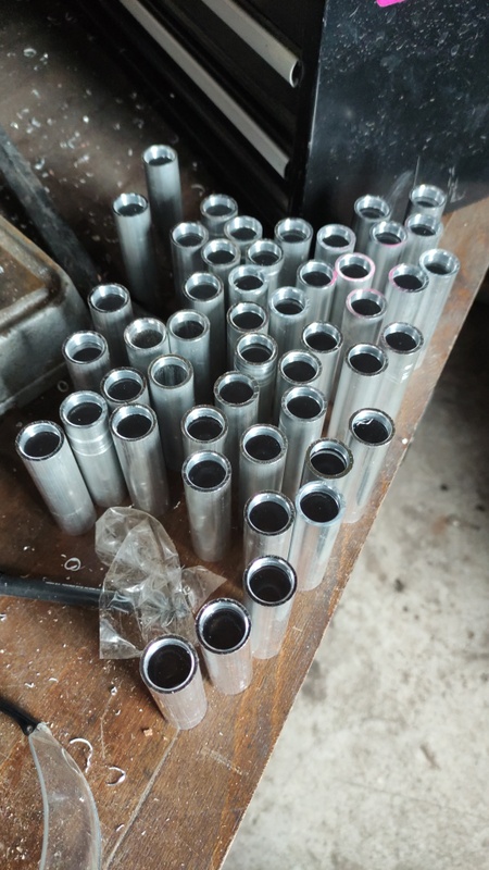

Ik leef nog, het project ook, het gaat alleen langzaam door gebrek aan energie.
Na lang wikken en wegen denk ik de oplossing te hebben gevonden. De "bandjes" van de rollers waren behoorlijk taai, maar het gedeelte dat nergens heen mag (de "velg") was te flexibel. Hierdoor liep de lager uit zijn plek en trok alles scheef. De oplossing is bijzonder arbeidsintensief en vrij prijzig, maar zeer stevig.
Stap 1: bij aluminiumopmaat.nl een stel 20mm x 2mm buizen bestellen op 75mm en er achter komen dat de binnendiameter zo strak is dat ik er alsnog in moet boren :+
