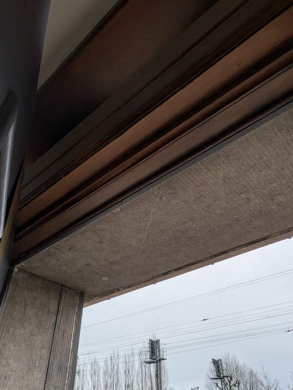

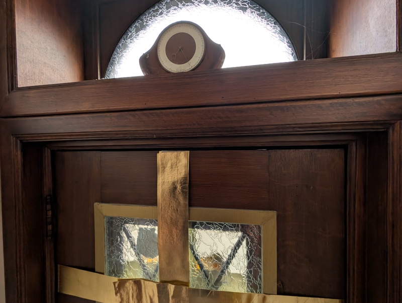

Ik ben op zoek naar advies voor onze voordeur uit de jaren '50. We hebben last van tocht aan de bovenzijde en ik twijfel over de beste aanpak.
Het is een massieve deur die behoorlijk 'werkt': in de winter draait hij heel soepel, maar in de zomer zet hij uit en gaat hij vrij stroef open. Aan de onderzijde zit al een ingebouwde valdorpel, dus dat is in orde. Het probleem zit hem echt in de bovenkant.
Zoals op de foto's te zien is, sluit de huidige bruine tochtstrip niet goed meer aan. Ik heb de kier boven de deur opgemeten en deze verloopt flink:
Linksboven: ± 5 mm
Midden boven: ± 11 mm
Ik overweeg om een Q-Lon tochtstrip (QL3121) te plaatsen, maar ik twijfel hoe ik deze juist bevestig (op de deur of in kozijn) en in welke richting.
Zijn er andere tochtstrips meer geschikt hiervoor?
Alle hulp/advies is welkom!

Je deur hangt duidelijk scheef. Door het gewicht verbuigen de scharnieren meestal een beetje na verloop van tijd. Dan wordt de opening aan de slotkant bovenin groter dan die aan de scharnier kant.
Wat je ook doet, ga niet schaven.
Je kan of de bovenste scharnier naar elkaar toe buigen of de onderste uit elkaar. Ik heb dat laatste bij mijn eigen voordeur gedaan. Er is daarvoor een inbus sleutel en wat voorzichtigheid nodig.

Als het bovenste scharnier 'anders' is verbogen dan de onderste, kun je ook proberen de 2 scharnieren te wisselen. Wel even de deur ondersteunen bij het loshalen, anders sloop je het derde scharnier.
Je kunt eventueel bij het bovenste scharnier de inkroesing wat schuren, zodat het bovenste scharnier zo vlak/diep mogelijk ligt.
